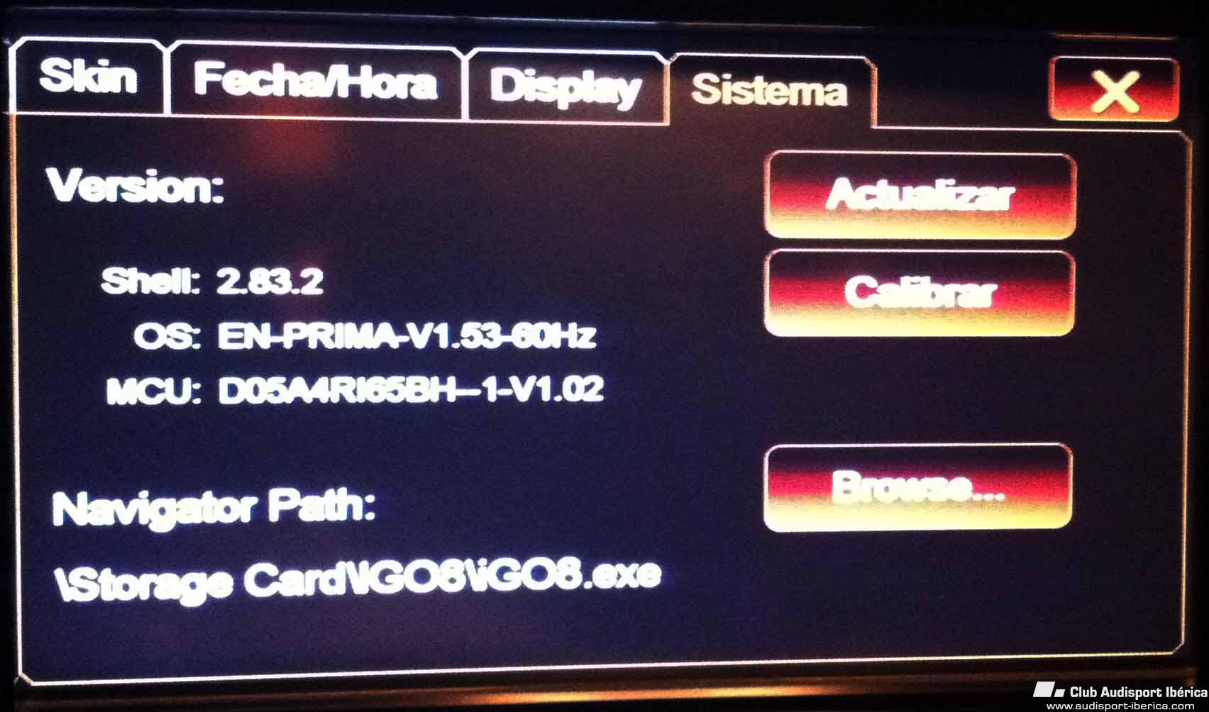

troyano Publicado 6 de Junio del 2012 Denunciar Publicado 6 de Junio del 2012 Aquí va mi primer aporte a este hilo, seguro que entre todos y con tiempo, el RR no tendrá secretos para nosotros Me ha comentado José, que a alguien le ha llegado el equipo con la shell: v2.80.7 y que el idioma solo sale en ingles y chino. Yo creo que lo del idioma tiene que ver mas con el O.S ya que las misma versión, están en dos formatos uno para chino "CN-PRIMA-ARM-SLC-V1.50" y otro para el resto de idiomas en este caso seria "EN-PRIMA-ARM-SLC-V1.50". Pero sea por el OS o el SHELL, con esta actualización seguro que se soluciona....ya que hay que actualizar los dos Y para tranquilidad del personal, yo ya actualice y todo ok, es decir que tuve que indagar y traducir chino, aleman, etc, en fin que hice de conejillo.... , mi equipo venia con el OS 1.40 y con Shell 2.71.3 , incluso gracias a José, por mediación de su contacto en china, le envió la información para poder actualizar la MCU, mi equipo llevaba v1.00 y la actualice a v1.01. Aquí esta la prueba. Antes Despues jod**, por un momento creia ser supercoco dando explicaciones PAQUETE DE ACTUALIZACION RRC6505A4, O.S:v1.50 y SHELL:v2.80.5 El shell ya le he puesto el sking con el logo de audi y esta configurado para que una vez actualizado salga. Antes de actualizar aconsejo, que con este archivo de actualización UPDATE.EXE, que es un ejecutable para poder acceder a la interfaz de windows ce, realicéis una copia de la nand flash y de Staticstore. Es muy sencillo, cargáis directamente en la raíz de una sd, o en usb, el archivo update.exe. Seguida mente la introducís en la ranura sd del equipo y lo conectais, se abrirá la interfaz del equipo RR, a continuación pincháis en opciones, clip en sistema y clip en actualizar, seguidamente se abre la interfaz de windows. Ahora pincháis en my device y hay tenéis las carpetas de nand flash, Staticstore y Windows, copiarlas en la misma sd o en el usb. La carpeta de windows es posible que no os deje copiarla. Una vez copiado cerráis my device y desconectáis el equipo. Os comento esto por que en caso de la remota casualidad que salga algo mal en la actualización hay una forma de recuperar el equipo, que ya la pondré mas adelante. A Continuación pongo las instrucciones de la actualización: " estas están también en el paquete de actualización en un archivo de texto" INSTRUCCIONES PARA ACTUALIZAR O.S:v1.50 y SHELL:v2.80.5 "RR C6505A4" 1-Prepare una tarjeta microSD / SD con formato FAT32. 2-Guarde los archivos que hay en la carpeta "EN-PRIMA-ARM-SLC-V1.50" en la raíz de la tarjeta SD. a)Los archivos son: "chain.bin", "NK.bin", "TINYNK.bin", y "chain.lst" 3-A continuación, copie la carpeta "2.80.5" de la de interfaz gráfica de usuario, directamente en la raíz de la tarjeta SD. 4-Insertar esta tarjeta SD en el dispositivo rrc6505a4 y reinicie el equipo. 5-Ahora se verá en la pantalla información del proceso. 6-Después de 1-3 minutos aparece la interfaz de usuario. 7-Comprobamos accediendo a Opciones y a continuación en Sistema, comprobaremos que en OS ya sale la versión V1.50. 8-Ahora sin desconectar el equipo, hay que extraer la tarjeta SD, para guardar en ella el archivo de actualización "Update.exe" en la raíz de tarjeta. A continuación, vuelva a insertar la tarjeta en el dispositivo. 9-En el dispositivo de navegación:Clip en Menu-->Clip en Opciones--> Clip en "Sistema"-->Clip en "Actualizar", y se abrirá la interfaz de Windows CE del dispositivo. 10-Haga doble clip en "My Device"-->doble clip en "Static Store". Pruebe a eliminar la carpeta "I9". Lo más seguro que no se elimine completa, quedaran algunas carpetas dentro de I9, acceda a I9 y compruebe que entre los archivos que se han eliminado esta "Manager.exe", si continua ahí, hay que eliminarlo) 11-Retirar la tarjeta SD, y apagar él equipo. A continuación reiniciar de nuevo el equipo. 12-(Dado que el programa de interfaz gráfica de usuario no esta completo, no se carga al inicio), por lo que al conectar el equipo, volverá a salir la interfaz de Windows CE. (Si por casualidad no ve en la pantalla el interfaz de Windows, porque sale el original de la radio concert, seleccione en el MMI la tecla Radio, y después de nuevo la techa AUX) 13-Ahora repita el punto nº9 y 10, y elimine la carpeta "I9" por completo,"esta vez si quedara completamente eliminada" 14-Inserte la tarjeta SD de nuevo. Y localice la carpeta I9 "nueva interfaz gráfica de usuario" que cargamos en la tarjeta SD, en la carpeta 2.80.5, buscarla en Storage Card. Ahora copia la nueva carpeta "I9" en "Static Store". 15-Si el proceso de copia se a completado, cierre Static Store y My Device. Apague el equipo y reinicie de nuevo el equipo. 16-Ahora el formateo es completo. (Este proceso de actualización será validad para futuras actualizaciones a versiones más actuales) Bueno esto es todo de momento, parece un poco lío, pero es sencillo, y siguiendo los pasos al pie de la letra seguro que sale ok. Otro apunte, el RR consume bastante, es decir que si enredáis con el, con el con el motor del coche parado la batería se descarga que da gusto, seguro que mas de uno ya se abra dado cuenta Responder
Rinir Publicado 6 de Junio del 2012 Denunciar Publicado 6 de Junio del 2012 A mi esta es la version que me trae de fabrica: Responder
