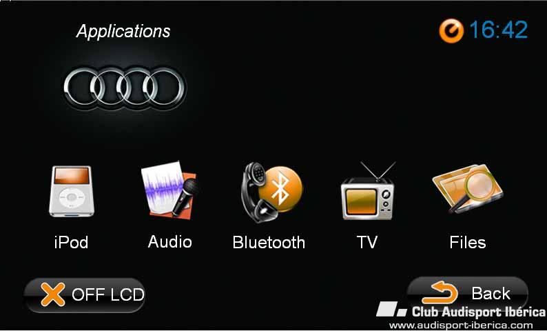

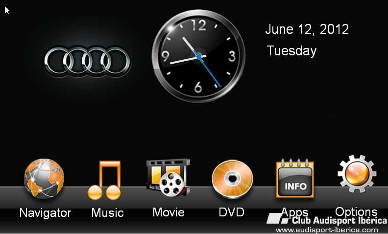

Rinir Publicado 7 de Junio del 2012 Denunciar Compartir Publicado 7 de Junio del 2012 Partiendo de la plantilla que ha subido Nonotron he configurado otra, por si a alguien le interesa. E vinculo para quien la quiera probar es este: https://rapidshare.c.../Logo_Audi.rrui Solo hay que descargas, copiar en un pen o SD e instalarla en el RR Responder Enlace al comentario Compartir en otros sitios web More sharing options...
