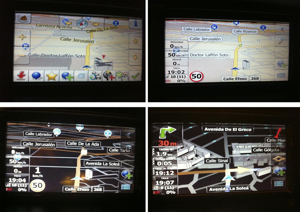

Rinir Publicado 4 de Noviembre del 2012 Denunciar Publicado 4 de Noviembre del 2012 (editado) Bueno, cambiando de tema... Un poco de resumen sonre los IGO que he probado en mi RR: IGO8. Este va muy fluido u no me parece malo, pero quizás no tiene grandes mejoras en relacion al TOM TOM que tenia en mi movil. Pasable. Primo ( el de Jose Tortola). Este me gusta porque tiene bastantes cosillas que el IGO8 no trae. Va menos fluido que el anterior pero no termina de convencerme del todo porque no se el motivo pero algunas rutas no me las calcula como es debido. Primo (modificado). Este es el que mas me gusta. Es muy bonito y hasta te canta los radares con voz. Le he actualizado los mapas (España y Portugal), los radares y aunque no va tan fluido como el IGO8, no va mal. Si algunos que os ha dado problema el Primo que Jose puso en la tienda, si quiere le paso para que lo pruebe este Primo modificado. Su apariencia es muy bonita y trae muchos extras. Ademas tiene un icono en la configuracion para cambiar a mapas del Tom Tom que tiene instalado. YO NO LO HA PROBADO. Osea, tiene teleatlas y mapas de TOMTOM para elegir. Los radares te los canta perfectamente pero solo he probado con la voz por defecto, no se si cambiandole la voz te los cantará. Otra cosa, al principio es algo lioso de configurar porque trae muchos iconos y extras pero vale la pena. El problema es que pesa casi 900 Mb, pero lo puedo subir a Rapidshare si alguien lo quiere y me envie un MP. Saludillos Editado 4 de Noviembre del 2012 por Rinir Responder

Rinir Publicado 4 de Noviembre del 2012 Denunciar Publicado 4 de Noviembre del 2012 (editado) Bueno, yo lo unico que hago es aportar un nuevo navegador Igo Primo para que la gente vaya probando. Os traigo unas fotitos para que veais la interfaz del navegador a ver si os gusta. El que quiera probarlo, por defecto cuando vas por una calle y llegas a un cruce, te canta continuamente que para la izquierda esta prohibido, que tienes que seguir hacia delante, que no puedes girar hacia la derecha..... y esto en todos los cruces. TE VUELVES LOCO. Despues de mucho trapichear, y me costo trabajo encontrar la forma de deshabilitar esto. Teneis que ir a configuracion de sonidos, y en el apartado de TTpro ( o algo asi que lo digo de memoria), entrais y deshabilitais donde pone leer restricciones de maniobra. Lo digo porque es un coñazo si no lo deshabilitais. Por lo demas es configurarlo cada uno a su gusto. Todo te lo dice con voz, nada de pitidos: radares, velocidad excesiva, menús, etc Ahhh, y una cosa que me gusta es que se puede configurar un margen de velocidad para que te avise si la sobrepasas, indicacion visual o visual-sonora. En el otro Primo si te pasas de la velocidad de la via de avisa y es una lata, porque en autovia siempre vamos a algo mas de 120 kmh (al menos yo), y ahora lo puedes configurar para que te avise a un % de ese limite. Yo he puesto un 30%. no se... segun lo vaya probando ire posteando conclusiones porque todavia no he tenido tienpo de verlo en profundidad. Probad y si no lo borrais y ya está. EDITO: El tema de la altitud, no se porque algunas veces me ha salido y otras no. Tendré que editat el sys y añadirle la linea que ahora no me acuerdo como era. Buscare... Editado 4 de Noviembre del 2012 por Rinir Responder
