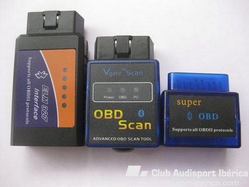

zZarZiLLoSs Publicado 28 de Febrero del 2013 Denunciar Publicado 28 de Febrero del 2013 (editado) Aqui tenemos otro .. una duda ODB2 via bluetooth para nuestro RR seria en version Win y para el movil Android, este se podria usar en los dos dispositivos el mismo transmisor ?? Estos nos valdrian, cual recomendariais ??? http://goo.gl/BIkD8 http://goo.gl/ZCxUB Editado 28 de Febrero del 2013 por zZarZiLLoSs Responder
Tineo Publicado 28 de Febrero del 2013 Denunciar Publicado 28 de Febrero del 2013 ..Estos nos valdrian, cual recomendariais ??? Yo tengo un ELM327 de color azul y muy compacto. Comprado en china por 15euros creo recordar y va de cine con el Torque; voy a ver si lo consigo utilizar con el RR. Responder
nolys Publicado 28 de Febrero del 2013 Denunciar Publicado 28 de Febrero del 2013 Yo tambien tengo el primero y va de lujo. Pero como se habra que hacerlo? Enlazarlo con el del coche? Responder

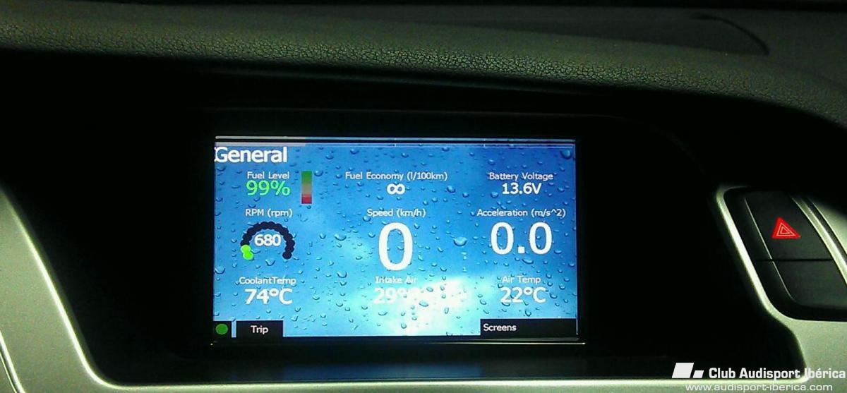

Tineo Publicado 1 de Marzo del 2013 Denunciar Publicado 1 de Marzo del 2013 (editado) Yo tambien tengo el primero y va de lujo. Pero como se habra que hacerlo? Enlazarlo con el del coche? Mucho me temo que va haber que usar un pincho usb bluetooth. A ver si me dejan uno y hago alguna prueba. Ufff vaya rollo no? Yo tengo un pincho pero drivers para el mismo no. Pues si que es viable... Hay que conectar un pincho bt y el HobDrive funciona de cine, esta es la pantalla principal en ejecución. Una pasada el ordenador de viaje también. Editado 1 de Marzo del 2013 por Tineo Responder

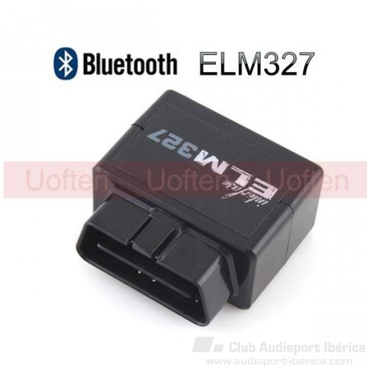

zZarZiLLoSs Publicado 2 de Marzo del 2013 Denunciar Publicado 2 de Marzo del 2013 Yo tambien tengo el primero y va de lujo. Pero como se habra que hacerlo? Enlazarlo con el del coche? Mucho me temo que va haber que usar un pincho usb bluetooth. A ver si me dejan uno y hago alguna prueba. Ufff vaya rollo no? Yo tengo un pincho pero drivers para el mismo no. Pues si que es viable... Hay que conectar un pincho bt y el HobDrive funciona de cine, esta es la pantalla principal en ejecución. Una pasada el ordenador de viaje también. Una cosita, soporta tu modelo de Elm el software de android, estoy mirando de pillarme uno pero no lo tengo claro si valen o no. El ultimo en negro total el de la 2º foto me pone: Compatibility: --Works with Android Torque (Suggested) --Works with OBD-II Complaint Vehicles --Supported Software Compatible for Windows, OSX, Palm, Pocket-PC, Linux, Android, DOS, and Windows Smartphone Responder
Tineo Publicado 2 de Marzo del 2013 Denunciar Publicado 2 de Marzo del 2013 Yo tengo el Vgate, el mismode la foto. Lo venía usando con Torque para android. La versión de Hobdrive que estoy probando es descargada del desarrollador, para winCE standalone (sin instalar en RR el .net compact framework) http://hobdrive.com/hobd/ El pincho usb bt es de esos mas baratos, Responder
