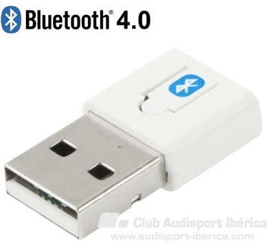

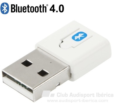

zZarZiLLoSs Publicado 19 de Marzo del 2013 Denunciar Publicado 19 de Marzo del 2013 (editado) Z, Si descargas la versión standalone no necesitas instalar el .net Tampoco hicieron falta drivers para el usb bt. El rr lo reconoció al instante. Gracias lo probare como tu bien dices. Os dejo un video De todas forma me he comprado un usb en concreto este, espero que sea compatible ya veremos USB 2.0 Mini Wireless Bluetooth V4.0 Dual Mode Dongle EDR Adapter 20M 3Mbps Win7 Editado 19 de Marzo del 2013 por zZarZiLLoSs Responder
