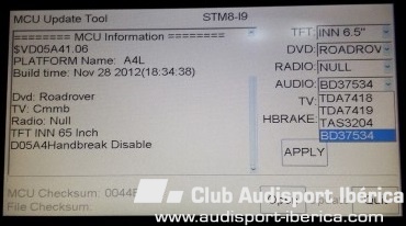

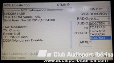

zZarZiLLoSs Publicado 21 de Abril del 2014 Denunciar Publicado 21 de Abril del 2014 (editado) Me queda una duda en las opciones al actualizar la MCU, alguien sabe cual seria el Audio que utiliza el RR, los avisos sonoros cuando vas con el navegador y la Radio han disminuido notablemente, apenas se escuchan. Os dejo un enlace con todas las posibles opciones de configuracion. https://plus.google.com/photos/105207390897523845016/albums/6004684329447739201?authkey=COm0nub1qtjM4gE Editado 21 de Abril del 2014 por zZarZiLLoSs Responder
MGM01 Publicado 21 de Abril del 2014 Denunciar Publicado 21 de Abril del 2014 Yo no he probado todavía el navegador con la nueva actualización... lo probare esta tarde de regreso a casa... y te comento Lo que si había notado ayer es que la configuración del audio del RR venía muy baja de volumen, al igual que el brillo de la pantalla, día y noche... lo has mirado ya?? Por cierto, es el SHELL 3.00.5?? lo cargué sin tocar las opciones del update tool. esta mañana, escuchando música desde el USB del RR.... a dado un error de windows (cómo no) y se ha reiniciado el RR... quizá no esté del todo depurado Responder
zZarZiLLoSs Publicado 21 de Abril del 2014 Denunciar Publicado 21 de Abril del 2014 Yo no he probado todavía el navegador con la nueva actualización... lo probare esta tarde de regreso a casa... y te comento Lo que si había notado ayer es que la configuración del audio del RR venía muy baja de volumen, al igual que el brillo de la pantalla, día y noche... lo has mirado ya?? Por cierto, es el SHELL 3.00.5?? lo cargué sin tocar las opciones del update tool. esta mañana, escuchando música desde el USB del RR.... a dado un error de windows (cómo no) y se ha reiniciado el RR... quizá no esté del todo depurado Si eso esta todo cambiado .... puesto el volumen al máximo al igual que la pantalla. Cuando esta únicamente en modo AUX funciona correctamente, el tema de las indicaciones bajas es en el modo de otra fuente conjuntamente con el navegador, el audio que sale por el altavoz izquierdo del lado del conductor es muy débil, bajo. Responder

MGM01 Publicado 21 de Abril del 2014 Denunciar Publicado 21 de Abril del 2014 Yo no he probado todavía el navegador con la nueva actualización... lo probare esta tarde de regreso a casa... y te comento Lo que si había notado ayer es que la configuración del audio del RR venía muy baja de volumen, al igual que el brillo de la pantalla, día y noche... lo has mirado ya?? Por cierto, es el SHELL 3.00.5?? lo cargué sin tocar las opciones del update tool. esta mañana, escuchando música desde el USB del RR.... a dado un error de windows (cómo no) y se ha reiniciado el RR... quizá no esté del todo depurado Si eso esta todo cambiado .... puesto el volumen al máximo al igual que la pantalla. Cuando esta únicamente en modo AUX funciona correctamente, el tema de las indicaciones bajas es en el modo de otra fuente conjuntamente con el navegador, el audio que sale por el altavoz izquierdo del lado del conductor es muy débil, bajo. Pues ciertamente me sucede lo mismo, el nivel del audio en las indicaciones ha bajado bastante pero he podido compensarlo subiendo el volumen del primo. No he encontrado otra forma de dejarlo en en mismo nivel que antes... o dar marcha atrás o esperar nueva versión... A ver si alguno más puede contrastarlo.. Responder
rafis Publicado 22 de Abril del 2014 Denunciar Publicado 22 de Abril del 2014 Buenas , en mi caso , shell: 2.97.3. os: v1.55 mcu: v1.13 con los volumenes al maximo del RR y Sigyc , la verdad que para mi gusto le falta un poco de volumen a la instruccion pero... oyendo la musica en el coche medio/alto la instruccion se oye casi bien ( llevo ASS) saludos. Responder
