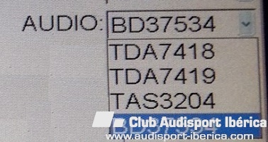

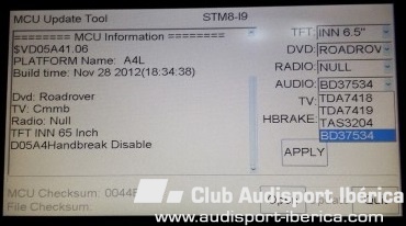

zZarZiLLoSs Publicado 22 de Abril del 2014 Denunciar Publicado 22 de Abril del 2014 (editado) Mi duda es si al actualizar le aplicamos la configuración correcta del audio al equipo, puesto que tenemos cuatro opciones y por defecto dejo la que sale, de hecho tengo varios fichero del Mcu Update para aplicar la actualización, a ver si uso una versión anterior para ver el resultado. Editado 22 de Abril del 2014 por zZarZiLLoSs Responder

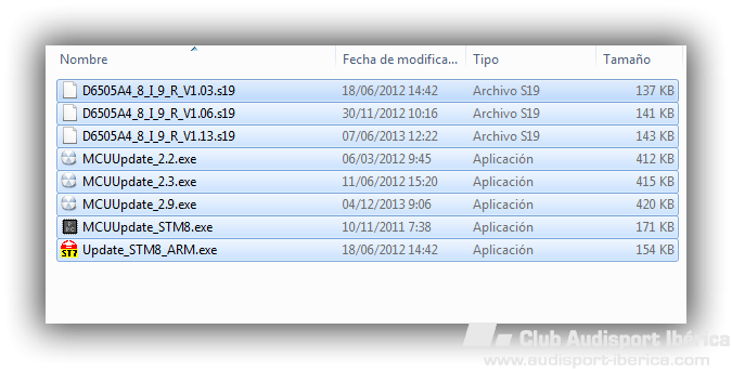

zZarZiLLoSs Publicado 22 de Abril del 2014 Denunciar Publicado 22 de Abril del 2014 (editado) Aqui dejo un video de como se oye el mio , con el volumen de la musica bastante alto. Pdt: Zarzillos el archivo MCU update que utilizo es el primero que salio en su dia para las actualizaciones de Mcu. saludos jod** pues ni comparacion con el mio la notificacion, probare a ver usando otro actualizador. Esto es todo lo que tengo ... supongo que habras utilizado el "Update_STM8_ARM.exe" Editado 22 de Abril del 2014 por zZarZiLLoSs Responder
troyano Publicado 22 de Abril del 2014 Denunciar Publicado 22 de Abril del 2014 Yo también actualice con el primer mcu update, es el penúltimo que tienes en la imagen que has dejado. Responder
ALL70 Publicado 22 de Abril del 2014 Denunciar Publicado 22 de Abril del 2014 Ese STM8 es el MCUUpdate más viejo de los 4 que tienes, ¿porqué usar ese? Yo he usado antes el 2.2 y esta última vez el 2.9. También creo que no hay ninguna diferencia entre usar uno u otro, deberían hacer lo mismo, pero de haber alguna opción más estará en el más nuevo. Sobre el sonido, yo actualicé a la 3.00, se oye bien y no lo llevo a tope en los ajustes de audio, aunque tambien es cierto que suelo llevar la música a menos volumen que el video que ha puesto rafis. Yo en su día toqué algún parámetro del sys.txt del Primo para mejorar el sonido, es la última, la del SO. Si tenéis el Primo y queréis probar, estas son las opciones que he encontrado, supongo que cualquier ayuda es útil para subir ese volumen: [sound]dynamic_volume_type=0 ; activa (1) o desactiva (0) el Volumen Dinámicodynamic_volume_minspeed = 40 ; velocidad minima para el volumen dinámicodynamic_volume_maxspeed = 120 ; velocidad máxima para el volumen dinámicovoice_volume=255 ; Volumen voz guía al máximoos_volume=255 ; Volumen maestro al máximoos_muted=0 ; Activa volumen maestrouse_os_volume=1 ; Usa el volumen del S.O Responder
troyano Publicado 22 de Abril del 2014 Denunciar Publicado 22 de Abril del 2014 Acabo de indagar en las fotos de las placas del RR y efectivamente el chip de sonido que lleva el C6505A4 tiene el siguiente codigo TDA7419, por lo que esta claro el que tienes que seleccionar. Responder

rafis Publicado 22 de Abril del 2014 Denunciar Publicado 22 de Abril del 2014 Yo también actualice con el primer mcu update, es el penúltimo que tienes en la imagen que has dejado. +1 Responder
troyano Publicado 22 de Abril del 2014 Denunciar Publicado 22 de Abril del 2014 El chip es justo el que esta a la dcha de la fecha 2011.12.26, si se aumenta la imagen se puede ver el codigo TDA7419 Responder
zZarZiLLoSs Publicado 22 de Abril del 2014 Denunciar Publicado 22 de Abril del 2014 Gracias veré a cual me actualiza por defecto, es decir cual selecciona, es que no se me oye bajo sino bajisimo. Enviado desde mi SM-N9005 mediante Tapatalk Responder
MGM01 Publicado 22 de Abril del 2014 Denunciar Publicado 22 de Abril del 2014 Yo también he usado el mismo actualizador de Troyano y Rafis. He estado trasteando y claramente el audio va peor con la actualizacion... me explico, noto distorsión al reproducir los ficheros de audio con el volumen al 90% del RR cuando antes no sucedía Esto me ha dado una pista para una solución temporal, zZarZiLLoSs, mira a ver como tienes el nivel de audio del MMI para la entrada AUX, ya sabes, pantalla MMI, AUX seleccionado y tecla setup del la radio. Aumentando ese nivel sube bastante el volumen del RR, que incluso me permite bajar el volumen del RR al 75% para escuchar la música sin distorsión.. Veré también que chip me ha cogido por defecto el actualizador por si van por ahí los tiros.... Responder
