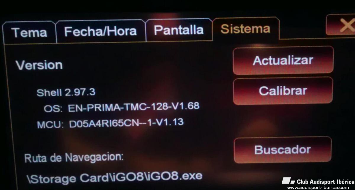

alagar27 Publicado 2 de Mayo del 2014 Denunciar Publicado 2 de Mayo del 2014 Aqui os dejo la info de mi Rr comprado tb en 2012 sobre septiembre-octubre y con estas versiones de Shell, Os y Mcu me va tal cual os comente 3-4post arriba como me iba a mi el Roadrover Espero os sirva de ayuda Enviado desde mi Galaxy s4 usando Tapatalk II Responder
