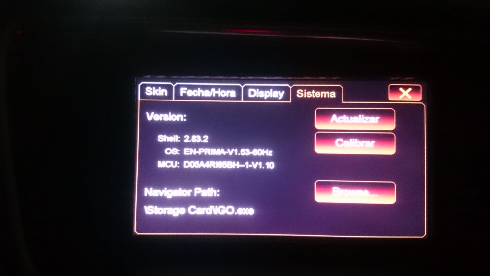

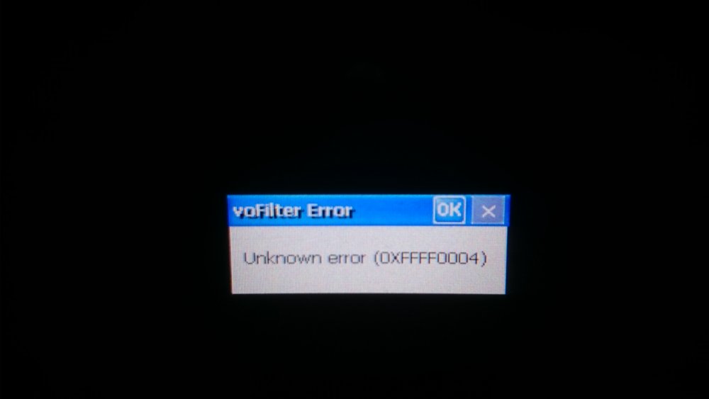

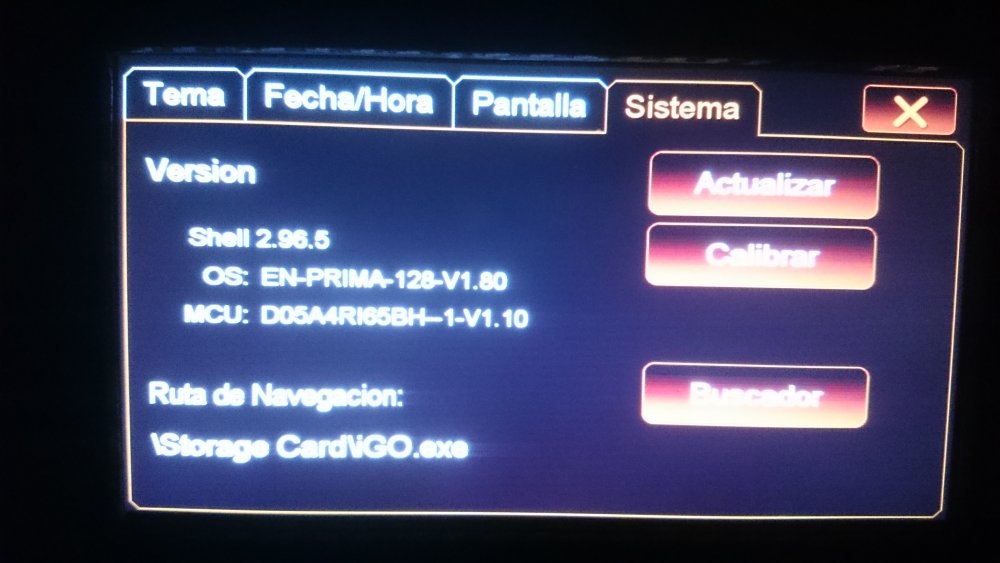

cuco007 Publicado 16 de Julio del 2017 Denunciar Publicado 16 de Julio del 2017 (editado) En 26/6/2017 a las 9:31, ALL70 dijo: Los enlaces oficiales de donde se podían descargar las actualizaciones ya hace tiempo que no existen, ni existe el dominio donde estaban. Dime qué actualizaciones quieres, las busco y te las subo a algún sitio. Buenas tardes ALL70. Resumiendo, hace un mes dejo de funcionarme los videos musicales por usb, me sale un mensaje de error "voFfilter error" y se quedaba la pantalla en gris. Contacté con stagemotion que son los que me lo vendieron y me contestaron a las llamadas con un email que decia que me lo tenian que actualizar, pero mi version al ser la de 128 mb lo tenian que hacer ellos. Segun el correo era gratuita para el cliente y yo solo pagaba los gastos de envio de ida y vuelta. ¡Sorpresa! me contestan con dos presupuestos, uno que si cambio a 256mb y si lo actualizan sale todo en 160€ y si solo actualizo en 57€. Les comento que no quiero pagar los presupuestos y les pido que me envien la unidad (11€ redondeando) pero les dije que si me habian dicho que la actualizacion era gratuita que me la deberian hacer. Su contestacion es que tiene un coste, pero si me habian puesto que era gratuita me la hacian y mandaban la unidad. Al llegar la unidad ni actualizacion ni leches. Asi que necesito una actualizacion de todo y como hacerlo ya que he visto que es un poco lioso en las paginas alemanas. Este es el mensaje de error y mi version del roadrover. Segun ellos es de 128mb. Espero tu ayuda. Editado 16 de Julio del 2017 por cuco007 Responder
cuco007 Publicado 22 de Julio del 2017 Denunciar Publicado 22 de Julio del 2017 Buenos dias, despues de contactar con los de stagemotion, al final tengo la actualizacion puesta. Se vuelven a ver los videos en mp4. Esta es la pantalla de sistema. No tengo el problema del sonido bajo que he leido con las versiones del mcu 1.06 Responder
