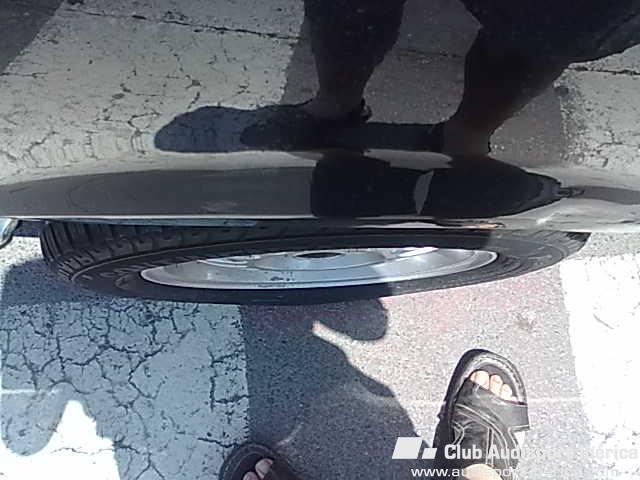

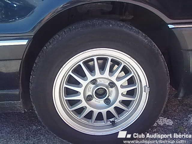

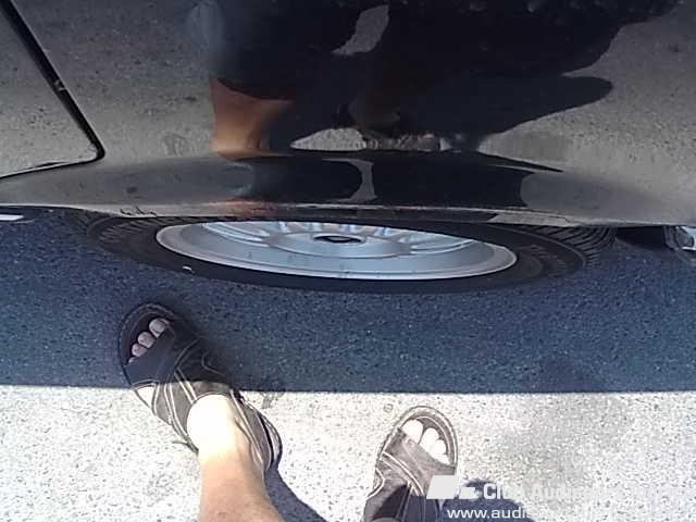

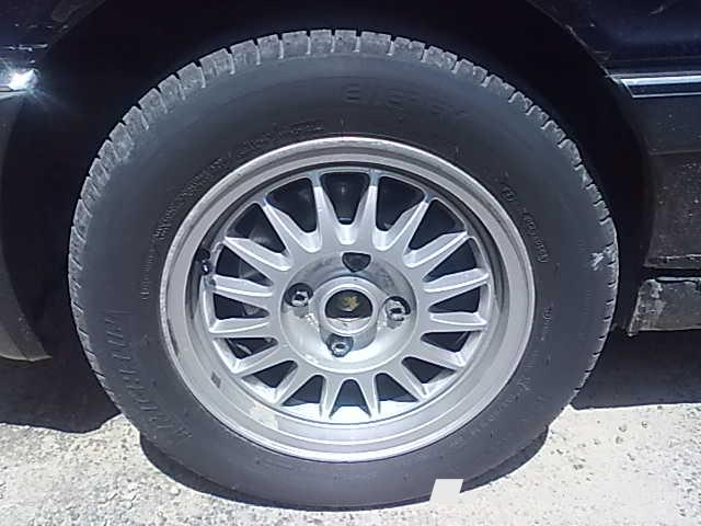

RodesAudi100 Publicado 5 de Junio del 2012 Autor Denunciar Publicado 5 de Junio del 2012 (editado) Gracias lips,si me regalas alguno de ellos que este bien pues estoy encantado con otro proceso que voy hacer y en otro lado que me comentas es que lo de la correa destribicion solo lleva 3.000 km en 10 años ya que era de un hombre mayor y no lo usaba, por eso pienso que abria que cambiar. En principio ahora mismo lo que mas me intresa son los ejes de la separacion de las ruedas que no lo parecen pero no estan cordinadas en su sitio mirandolo desde un perfil se ve el fallo y no se como arreglarlo si hay que cambiar o ajustar el pueste trasero y delantero que parece ser que esta dañado o es una mangeta que me han dicho y no se aun lo que es pero que voy a por ello. Y nada aqui dejo un par de fotos para el que entienda mas del asunto,gracias. Esta es la parte trasera derecha. Y esta es la parte tarsera izquierda. Editado 5 de Junio del 2012 por rodesaudi90 Responder

Torsen 20v Publicado 5 de Junio del 2012 Denunciar Publicado 5 de Junio del 2012 Como veo en las fotos, esas ruedas tienen convergencia positiva a saco, en mi audi 90, la convergencia es regulable con un brazo curvo que esta encima de la mangueta, en ingles "tie-rod". Mira si el tuyo lo tiene, por si no es quattro y no tiene la amortiguacion independiente trasera es posible que no lo lleve. Saludos Responder

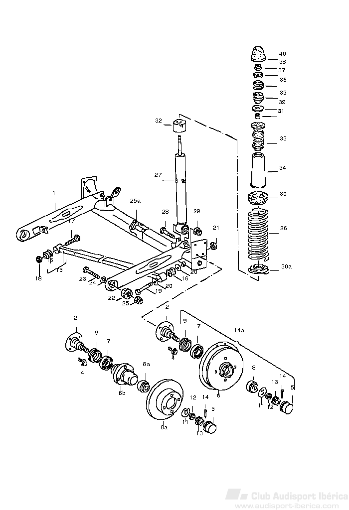

Torsen 20v Publicado 6 de Junio del 2012 Denunciar Publicado 6 de Junio del 2012 (editado) Partiendo de la base, de un audi 90 del año 91 y tracción delantera, el esquema de suspensión de tu coche es el que ves en la foto, y efectivamente no tiene regulación de convergencia, a no ser que tenga alguna excéntrica por ahí oculta. (una excéntrica es un apoyo del puente o mangueta de suspensión cuyo agujero esta descentrado y permite por tanto regulación). Por tanto viendo la convergencia que tienes, lo mas sensato seria cambiar el puente trasero, ( de desguace 150€ ) y reciclar todas tus piezas que estén en buen estado, (seguro que muchas). Venderlo por ese precio, no te da ni para una caja de gambas, así que si le tienes un mínimo de cariño quédatelo y échale dinero cuando puedas. son muy agradecidos y cada vez hay menos. si tienes interés en arreglarlo, yo reparé una castaña monumental hace unos años, así que en todo lo que necesites, solo tienes que escribirme y de mucho gusto te ayudaré. Mi primer consejo, es que te des de alta en http://www.vagcat.com y empieces a saber donde va cada cosa en tu coche ( es un poco engorroso al principio,pero después veras que no podrás vivir sin el ETKA.) Cambiar los bujes del tren trasero, no creo que sirva, son demasiado duros como para que se doblen antes que el puente. Pero no lo descartaría Pd: Si quieres algunas fotos de la castaña que antes te comentaba dimelo y te las mando, seguro que te darán ánimos !! Un saludo Editado 6 de Junio del 2012 por Torsen 20v Responder

Torsen 20v Publicado 6 de Junio del 2012 Denunciar Publicado 6 de Junio del 2012 No, el vagcat, es para consultar el etka, no para descargar! Si, es mucho mas probable que tengas el puente doblado a que sean los bujes, ademas seria mucha casualidad que fueran los dos bujes, y ademas con el mismo tipo de deformacion, me inclino por el puente. En cuanto al tren delantero, podras comprobar si esta bien del todo, cuando tengas el trasero en buenas condiciones, midiendo la batalla del coche, (distancia que hay entre el centro de rueda delantero y trasero) Responder
