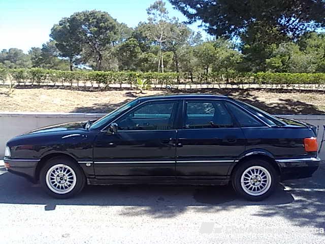

RodesAudi100 Publicado 6 de Junio del 2012 Autor Denunciar Publicado 6 de Junio del 2012 (editado) Vale,pero es que no me deja entrar por que pone fuera de servicio o error,en pricipio me hago la idea de cambiar los puentes trasero y delantero,ya que el morro lo veo un poco agachado y lo de las manguetas es algo del soporte del disco de freno??gracias Lanzo otra foto mas,la rueda delantera tampoco esta centrado al guardabarros. Editado 6 de Junio del 2012 por rodesaudi90 Responder

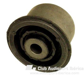

Torsen 20v Publicado 6 de Junio del 2012 Denunciar Publicado 6 de Junio del 2012 la rueda delantera Izq parece mas afectada que la derecha, aunque no sabría decírtelo con seguridad. desde fuera es muy difícil detectar algún descuadre en el chasis y en la alineación tendrías que hacer fotos desde abajo, y sin perspectiva, para poder evaluar algo. estas piezas son las primeras que deberias comprobar, y despues la rotula de amortiguacion que van a continuacion de estas y que enganchan la mangueta como bien porter a comentado antes. si estan bien, asegurate de que los silentblocks estan bien, y no se han roto (2 por brazo) . la ultima es la rotula de suspension que es muy propensa a doblarse ante golpes fuertes Responder

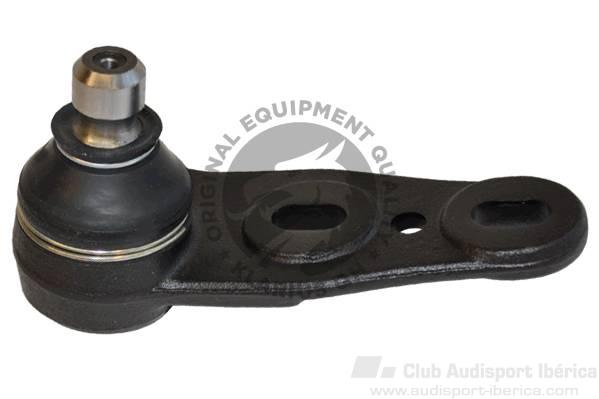

porter Publicado 6 de Junio del 2012 Denunciar Publicado 6 de Junio del 2012 Ahh,vale!!!eso es el delantero,yo estaba pensando con el trasero,pero bueno al final es todo,pues si que lo tengo muy crudo??? Alfinal lo que dice churro!!!acabo antes comprando otro,que detodas formas pienso que asta que no me ponga al lio no se puede saber cierto,el valor exacto con todo,en fin ya vere.empezare a mirar con el puente trasero. Perdonar si hecho perder el tiempo,almenos me ahorro disgustos de lo que me digan los mecas cuando lo lleve a linear antes de pasar la ITV,hay sera su final asta que recoja otro y si es que lo hago. :crying_anim: Ya hos dire contando a ver que pasa,un saludo y gracias Lo que estamos hablando es en la parte delantera del coche, en la parte trasera no lleva trapecios si no es quattro, pero trapecio tu ya cambiaste uno no?, y luego la rotula esa no vale mucho, lo jodido es ponerla, que la mia me costo un huevo sacarla de su sitio. Mira en oscaro ahora estan baratas las rotulas Esto es solo la rotula en si, por unos 20€ http://www.oscaro.es/rotula-barra-de-acoplamiento-audi-90-2-2-i-136cv-914-9548-824-gt Aqui tienes la barra entera con la rotula unos 45€ http://www.oscaro.es/barra-de-acoplamiento-audi-90-2-2-i-136cv-284-9548-824-gt Un saludo Responder
RodesAudi100 Publicado 6 de Junio del 2012 Autor Denunciar Publicado 6 de Junio del 2012 (editado) Ahh,vale!!!eso es el delantero,yo estaba pensando con el trasero,pero bueno al final es todo,pues si que lo tengo muy crudo??? Alfinal lo que dice churro!!!acabo antes comprando otro,que detodas formas pienso que asta que no me ponga al lio no se puede saber cierto,el valor exacto con todo,en fin ya vere.empezare a mirar con el puente trasero. Perdonar si hecho perder el tiempo,almenos me ahorro disgustos de lo que me digan los mecas cuando lo lleve a linear antes de pasar la ITV,hay sera su final asta que recoja otro y si es que lo hago. :crying_anim: Ya hos dire contando a ver que pasa,un saludo y gracias Lo que estamos hablando es en la parte delantera del coche, en la parte trasera no lleva trapecios si no es quattro, pero trapecio tu ya cambiaste uno no?, y luego la rotula esa no vale mucho, lo jodido es ponerla, que la mia me costo un huevo sacarla de su sitio. Mira en oscaro ahora estan baratas las rotulas Esto es solo la rotula en si, por unos 20€ http://www.oscaro.es/rotula-barra-de-acoplamiento-audi-90-2-2-i-136cv-914-9548-824-gt Aqui tienes la barra entera con la rotula unos 45€ http://www.oscaro.es/barra-de-acoplamiento-audi-90-2-2-i-136cv-284-9548-824-gt Un saludo 0K eso ya lo tengo mas o menos dominado,ahora tengo que centrarme con las ruedas traseras... Editado 6 de Junio del 2012 por rodesaudi90 Responder

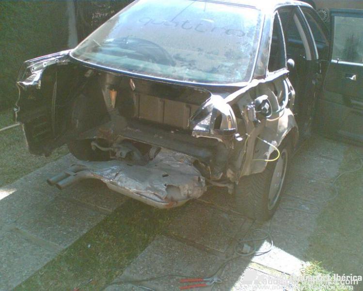

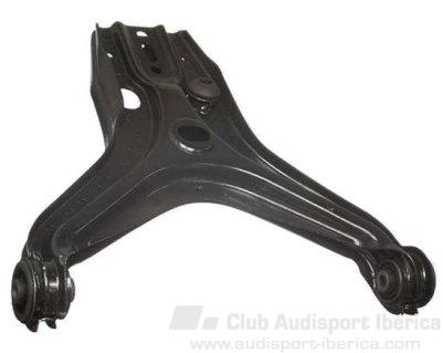

Torsen 20v Publicado 6 de Junio del 2012 Denunciar Publicado 6 de Junio del 2012 Si, el chasis esta tocado, mal tema, pues ya es un coche que no ofrece confianza. la decisión es tuya, aunque te animo a que lo restaures. yo salve un 20v quattro que estaba clinicamente muerto, tras 10 meses de trabajo y dinero Responder

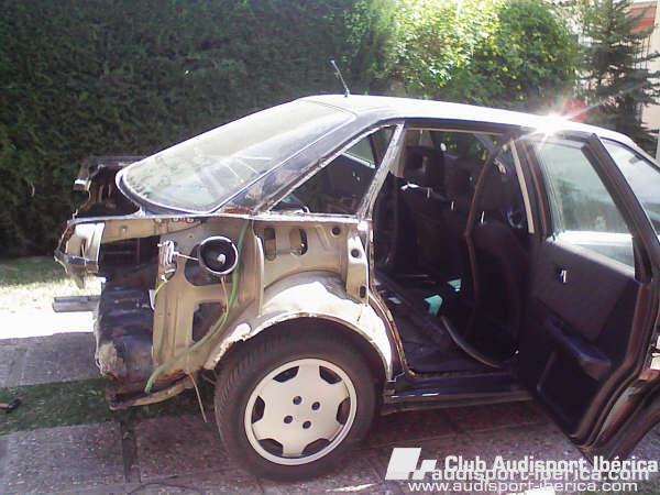

Torsen 20v Publicado 6 de Junio del 2012 Denunciar Publicado 6 de Junio del 2012 quedo asi..... Merece la pena Responder
porter Publicado 6 de Junio del 2012 Denunciar Publicado 6 de Junio del 2012 Lo del chasis doblado has mirado la barra de abajo del motor si esta doblada? la que sujeta el motor en si que esta en la parte de abajo. Te dejo la imagen de lo que te digo, es la pieza grade de abajo Un saludo Responder
