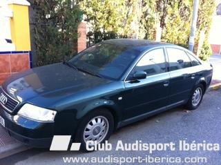

JDiscovery Publicado 5 de Junio del 2012 Denunciar Publicado 5 de Junio del 2012 Buenas me preseto JDiscovery en el foro y Jorge me llaman...... bueno pues despues de un tiempo barajando posibilidades, me lie la manta a la cabeza y he comprado un A6 1.8T del 2000 con muchisimos problemas, la verdad es que su antiguo dueño lo tenia muy descuidado y le fue dejando averias sobre averias sin arreglarlo, la verdad es que por lo economico del precio y algun tiempo libre que tengo, me dedicare a repararlo y disfrutarlo con ustedes, eso espero llevo tiempo en este foro marujeando sin intervenir, y gracias a muchos de ustedes he aprendido mucho de la marca de los aros para poneros al corriente de algunas cosas de las que mi A6 tiene son, elevalunas delanteros rotos, techo despegado, una homocinetica echa polvo, el caudalimetro, y lo que mas me preocupa en cierto modo el turbo ido, pero con algo de tiempo y vuestra ayuda, echaremos a andar este A6 pues nada os dejo una fotito del comienzo y ya ire informando de como va la cosa y lo dicho un amigo desde Sevilla para lo que os pueda hacer falta un saludo Responder
a34323 Publicado 5 de Junio del 2012 Denunciar Publicado 5 de Junio del 2012 Bienvenido Jorge!! Para tus arreglos: Elevalunas delanteros rotos: compra SÓLO las piezas del elevalunas. Hay multitud de bricos por ahí hablando de cómo repararlos. NO compres el kit de 150e de la casa. Por 7e tienes para arreglar cada elevalunas. Si no encuentras la info, dímelo que te la busco y te la pongo por aquí. Techo despegado: Retapizar o comprar alguno de desguace. Una homocinetica hecha polvo: En www.transmicoch.com tienes todo el conjunto(fuelle, interior y grasa) por 80e puesto en casa. Hay una tienda que sale muy bien de precio y que ahora no recuerdo su nombre que tambien va muy bien (y Oscaro no es). El caudalimetro: Límpialo con limpia contactos a ver si revive Responder
JDiscovery Publicado 5 de Junio del 2012 Autor Denunciar Publicado 5 de Junio del 2012 Gracias a34323 ire tomando notas, el caudalimetro ya lo limpie y nada, y el turbo ya esta en reparación, cartucho nuevo, con su correspondiente juego de juntas y tubo de engrase, recomendacion del fabricantedel turbo y audi en si, mañana me pondre en contacto con la empresa de transmisiones que me pasastes, gracias por lo de los elevalunas, lo mirare tambien, y sobre el techo igual me aventuro a tapizarlo yo por los bricos que encontre por aki Gracias de nuevo un saludo Responder
