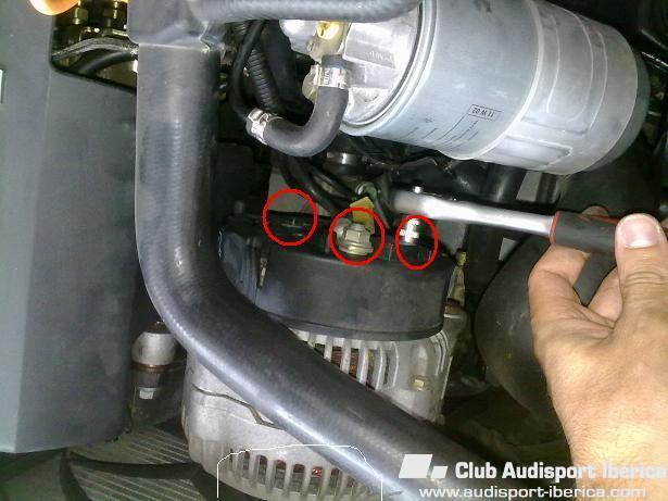

crazymisu Publicado 6 de Junio del 2012 Denunciar Publicado 6 de Junio del 2012 http://www.audisport-iberica.com/foro/index.php?/topic/267860-brico-cambiar-regulador-escobillas-del-alternador/page__pid__3335753#entry3335753 aqui tienes el brico de como sacar el regulador sin sacar el alternador Responder

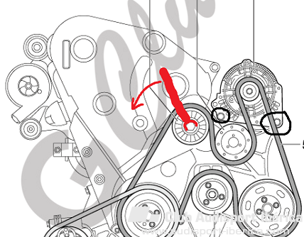

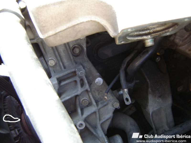

crazymisu Publicado 6 de Junio del 2012 Denunciar Publicado 6 de Junio del 2012 y para sacar el alternador entero tienes que soltar primero la correa empujando el tensor hacia abajo con una llave de 15 pe parece(como en la foto) y quitas la correa de la polea del alternador....y luego tienes que quitar los 2 tornillos que e marcado con negro en la foto....llo lo hago sin desmontar el frontal aunque hay poco espacio los tornillos son muy largos y no se pueden sacar del todo....pero el soporte del alternador por donde pasan los tornillos lleva un canal que te permite sacar el alternador aunqque el tornillo no este sacado del todo...eso si...los tienes que sacar lo maximo que te permite...casi tocando el radiador....uno de ellos toca con el viscoso del ventilador..pero el mio lleva rota una pestaña que e marcado en la otra foto y meto la cabeza del tornillo ahy y es justo para que salga el alternador....espero haberte alludado...suerte con la reparacion Responder
crazymisu Publicado 6 de Junio del 2012 Denunciar Publicado 6 de Junio del 2012 (editado) mi coche llevava una "oreja" de esa rota por el antiguo dueño o kien sabe.....pero en el passat de mi padre para no desmontar todo el frontal le rompimos tambien una....no se si influye en algo...pero mi coche lleva mucho tiempo con una de esa rota(lo que marque en blanco).....y no le ha pasado nada(aunque es un poco cosa de mecanico chapuzero ) Editado 6 de Junio del 2012 por crazymisu Responder

4A_gnilyts_idua Publicado 7 de Junio del 2012 Autor Denunciar Publicado 7 de Junio del 2012 os cuento: Le puesto la bateria y el coche perfecto,pero al apagar el motor me he fijado que el alternador hacia ruido como si algo rozara..e intentado verlo pero no puedo yo solo,lo he apagado y me ido corriendo como e podido a mirar y observar de donde provenia el ruido,deja todo de rodar y lo que esta dentro del alternador(que ira sujeto ala polea)es lo que hace ruido al dejar de rodar pero no la polea sino lo que va dentro del alternador,vereis;este es el 3er alternador que monto y sinceramente creo que si es eso que digo yo no tiene nada de arreglo... Un saludo! Responder
4A_gnilyts_idua Publicado 7 de Junio del 2012 Autor Denunciar Publicado 7 de Junio del 2012 (editado) la imagen del alternador pues justo abajo de donde os señalo en blanco con una linea blanca,si os fijais el alternador por el casco tiene rejillas con unas especies de cables rojos,pues eso es lo que roza!! saludos! Editado 7 de Junio del 2012 por FORFE Responder
