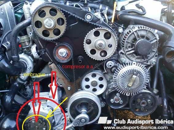

No es el embrague del a.a., es el embrague del compresor del a.a., y está en el compresor del a.a. es el mecanismo que esta en la polea.

De acuerdo muchas gracias por la imagen me ha servido de gran ayuda,entoces lo que tengo que engrasar seria el embrague del compresor no?

Muchas gracias xrclasica!ya lo he visto en la imagen que colgo el compañero!

FORFE , mira la foto mas abajo(con permiso,sr. Athabasqueauxtongue.gif) donde te he marcado en amarillo,en todo alrededor de la polea.Por alli veras una separacion entre la polea y el embrague.Veras ademas que solo la polea se mueve.Pues,por alli le he hechado yo 6en1,no se,el punto que mas te conviene.
Edito : no te preocupes si alguna gota se va por ençima de la polea en la correa.Pero no es aconsejable...

Muchas gracias mikela4!!el lunes le echo el aceite y saco el alternador y os cuento!!muchas gracias!!
