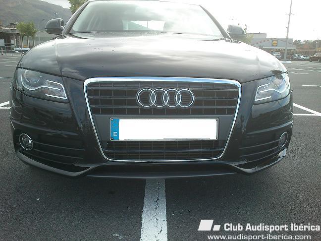

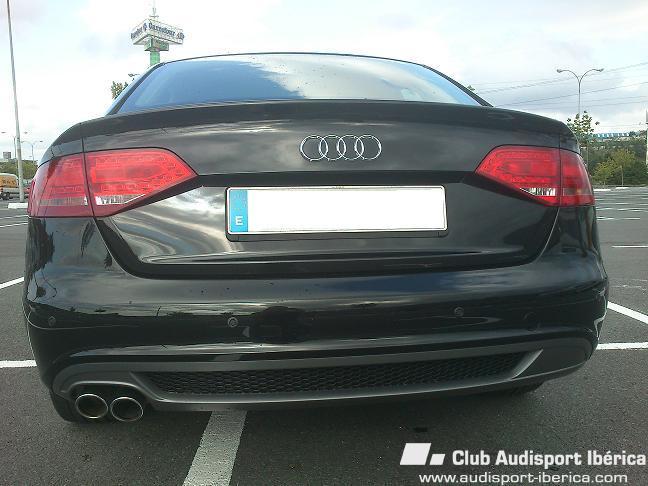

carreras Publicado 16 de Julio del 2012 Autor Denunciar Compartir Publicado 16 de Julio del 2012 aqui teneis l resultado parte delantera y trasera s-line con sensores de aparcamiento tengo duda con la cinta tensora, alguien la ha colocado bien?? Responder Enlace al comentario Compartir en otros sitios web More sharing options...
phatAvant Publicado 16 de Julio del 2012 Denunciar Compartir Publicado 16 de Julio del 2012 aqui teneis l resultado parte delantera y trasera s-line con sensores de aparcamiento tengo duda con la cinta tensora, alguien la ha colocado bien?? Esto es un paragolpe modificado para sensores, no es que viene con huecos para sensores desde casa no? Responder Enlace al comentario Compartir en otros sitios web More sharing options...
carreras Publicado 16 de Julio del 2012 Autor Denunciar Compartir Publicado 16 de Julio del 2012 El trasero viene con los 4 agujeros y L delantero vienen 2 agujeros xro lo e modificado para colocar otros 2 Responder Enlace al comentario Compartir en otros sitios web More sharing options...
