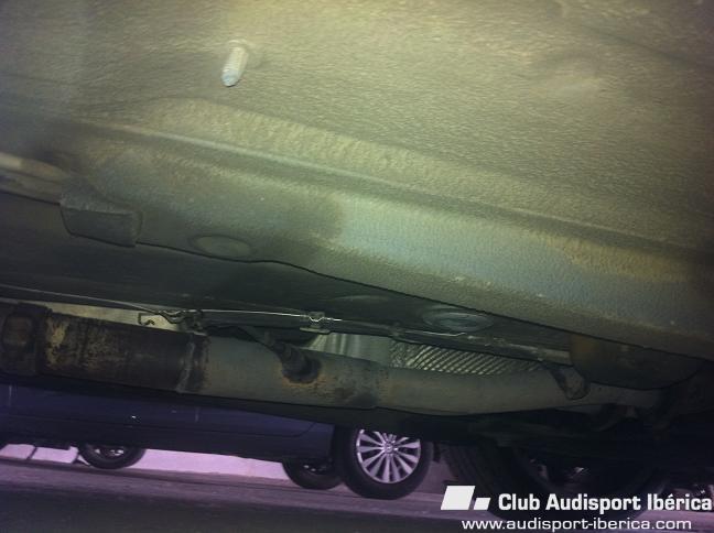

naxo8l Publicado 9 de Junio del 2012 Denunciar Publicado 9 de Junio del 2012 no..no Markvs,estamos hablando de tocar el catalizador :roll1: digo lo qur yo tengo echo: tengo montado supresor de catalizador,nada de catalizador vaciado ni por el estilo,no soy de vaciarlo porque es una pieza bastante cara y nunca se sabe cuando me puede volver hacer falta,bien para venderlo igual que lo compre,con todos sus componentes o porque cambie la normativa de contaminación que no me estraña nada y no pueda pasar con el catalizador vacvio,que nunca lo probe pero para mi que no pasa seguro... cuando comente que si el 1.8T lleva dos sondas lambdas es porque algunos montan solo uno,bien la sengunda sonda es para que la ECU sepa el estado del catalizador y si esta en mal estado se te encienda el testigo en el cuadro de averia (un motor en color naranja) como bien sabeis al ser el testigo en naranja no es una averia preocupante,bueno...al caso,para que no se encienda la luz al tener una lectura eeronea debido al supresor hay que soldarle al supresor (si no lo tre,porque hay alguno que ya lo traen) un manguito rosacado pero ciego,para que la sonda pille la lectura de la temperatura pero no de los gases,asi no se te encendera la luz,si le pasas el vag -com si te saldra el error de que la sengunda lambda no tienes señal de oxigeno que es normal porque esta "capada" pero no se encendera la luz,asi lo tengo yo desde hace mas de un año y sin problemas.Recuerda que la segunda lambda solo esta para que sepamos el estado del catalizador,no influye en el consumo como en caso de la primera...mejoras??..pues lo que te comento Markus,una ganancia entre 5-10cv que donde mas se nota es en lo bajos,el coche empieza a tirar antes,sonido del motor poco mas agudo y bonito y escuchas como sopla el turbo que eso mola . yo lo que hago cuando tengo que pasar la ITV lo sustituyo por el catalizador que se hace en un momento y mas si tienes elevador y me quito de quebraderos de cabeza,ademas del supresor le quito los separadores y le conecto el tubo de los gases de la tapa de balancines...Saludos. Responder

naxo8l Publicado 9 de Junio del 2012 Denunciar Publicado 9 de Junio del 2012 (editado) no es del todo a lo que me referia Markvs,yo lo que tengo echo e intento decir es soldar un manguito rosacado pero ciego,es decir...que este soldado a la pared del tubo del supresor pero que no entre nada de gases para que no tenga una lectura erronea,solo coja la temperatura para que no se encienda el testigo en el cuadro...como tu comentas algo de gases cogera y la luz seguramente se encienda indicandote que el catalizador esta en mal estado... Editado 9 de Junio del 2012 por naxo8l Responder

naxo8l Publicado 9 de Junio del 2012 Denunciar Publicado 9 de Junio del 2012 (editado) esto ha pasado a ser impresionante jejejeje segun tengo entendido, en los diesel, al vaciar el catalizador, no canta en la itv no? yo he tendio dos TDI Dani y en los dos monte supresor,es lo primero que le suelo hacer al coche cuando lo compro y te puedo asegurar que pasaron la ITV sin problema durante 10 años los dos,yo tengo entendido que en los diesel el catalizador no es obligatorio sin embargo en los motores diesel se nota mas que en los gasolina..es una pasada lo que se nota,lo recomiendo 100%...la ventaja en el motor diesel es que como te comente no lo tienes que quitar para pasar la ITV,yo no lo quitaba y pasaba sin problemas...si alguno quiere comprar un catalizador para vaciarlo y quedarse con el suyo guardado por si las moscas,yo tengo en venta uno del TDI 110cv..el otro lo vendí y lo tengo que mandar el lunes que es el del TDI 130cv...saludos. Editado 9 de Junio del 2012 por naxo8l Responder
