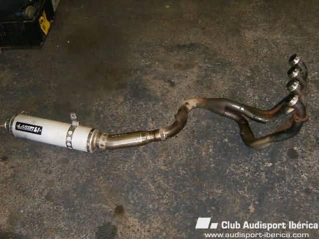

Si Naxo, tengo el TDi 130. ¿Como lo ves para hacer un supresor? ¿Algo que añadir? Me refiero a que si tendría que tener algo en cuenta, como la rosca para la sonda, donde colocarla... etc etc...
No se tu motor como será Markvs,pero el mío no tenia sonda lambda y no tuve que hacer lo que hice en el S3,lo que si te recomiendo es que te lo hagan un especialista de escapes,aquí en Sevilla hay un taller de escapes llamado duramas y me lo hizo por 60€ y de paso me preparo el catalizador para que pudiera ser embridado por si lo quería utilizar de nuevo,por ese dinero no merece la pena y contando que ellos no utilizan un tubo cualquiera porque hay que tener dos cosas claras,el tubo tiene que tener el mismo diámetro y tiene que ser un tubo que contenga el mismo material que un tubo de escape para cuando le apriete la abrazadera deforme y no tenga fugas,es un consejo...
Por otro lado,te puse la foto para que veas como tengo puesta la sonda pero si la ves inclinada es solo porque como bien sabes la carrocería tiene un hueco en el centro por donde pasa e escape,si pongo el casquillo soldado recto la sonda tocaría en la carrocería y no entraría el supresor,no se si me explico...por ese motivo esta inclinada...si en la foto aprecias que el supresor esta mas cerca del suelo es porque lo calce para hacerle la foto y lo puedas ver :thumbsup:
Editado por naxo8l

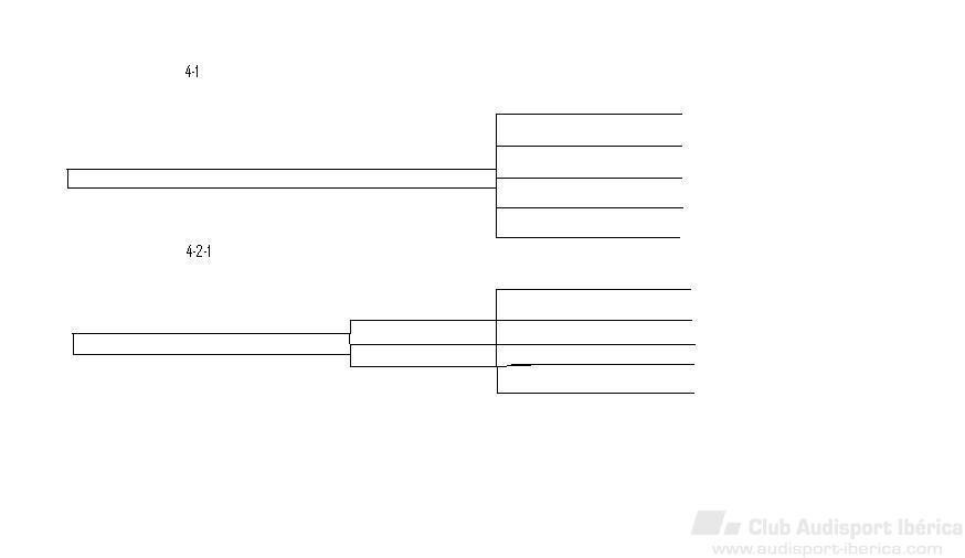

Buenas,
Bully, bully, la mecanica es un mundo muy complejo en el que es necesario un equilibrio, por lo general, muy dificil de encontrar.
Como bien dices, gracias a ese mayor caudal de gases por el catalizador de alto flujo, tienes una ganancia importante en bajos, aunque en altas notas como que se queda 'corto'. Hay una manera muy sencilla aunque para nada barata de compensar eso. Piensa que nuestros coche montan un escape 4-1. ¿Que significa esto? El 4 son los colectores, y el 1 el resto de la linea. Para tener unos buenos bajos acompañados de unos buenos altos, a parte de eliminar el catalizador, o mantener el de alto flujo, tendrias que montar un 4-2-1, es decir, 4 los colectores, 2 una linea central formada por dos vias de escape unidas a pares por los colectores (una de esas dos para dos de los cuatro de los colectores), y esas dos unidas por el 1 final... :wacko: jejejejeje.
Es un tanto difícil de explicar, la verdad... :thumbsup:
A ver si lo entiendes con este 'dibujo' <_<
Piensa que, en bajas, el motor genera una cantidad de gases, y en alta una cantidad superior, lógicamente.
El 4-1, siempre te generara bajos, puesto que un coche de calle es lo que precisa. Un 4-2-1, se suele usar en competición, puesto que en este mundo, los bajos, no sirven para nada. Un 4-2-1 cuando hay una cantidad grande de gases en el escape, mantiene una presión elevada dentro del escape, el cual permite que los gases no salgan a una velocidad tan elevada como en el 4-1, dando así alto en lugar de bajos.
Ahora bien, si compensas montando un 4-2-1 y eliminando el catalizador, tendrás un equilibrio bastante bueno para un vehículo, el cual, no precisa de hacer vueltas dentro de un tiempo especifico en un circuito.
¿Lo has entendido? Se que es un poco complicado de entender, pero por escrito es muy muy dificil de hacer ver algo un tanto complejo...
Un saludo.

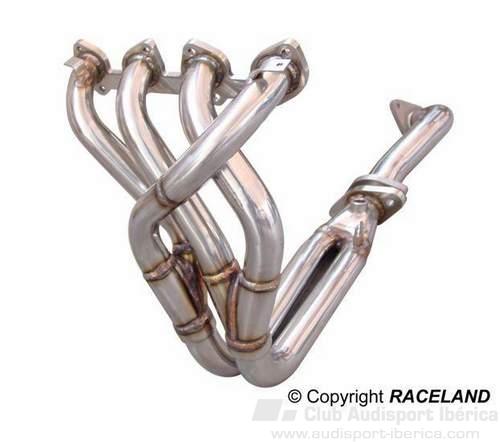

Esto serian unos colectores, para un 4-1:
Y estos, colectores 4-2-1:
Las combinaciones suelen ser en el mismo colector. Por lo general, aunque hay otro tipo de modificaciones, un colector nos dira si es 4-1 o 4-2-1, como puedes ver en las fotos... :thumbsup:

Buenas,
Un saludo.
