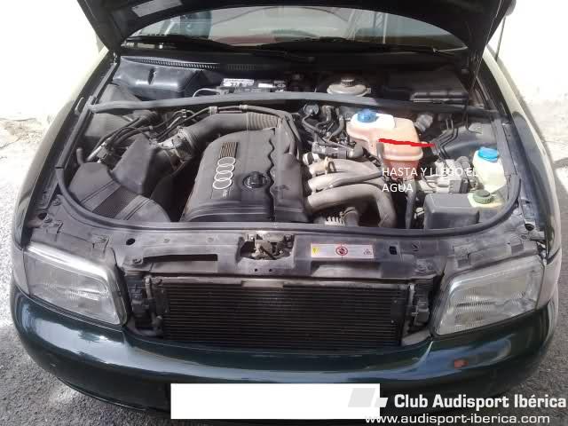

AUDI POWER Publicado 7 de Junio del 2012 Denunciar Compartir Publicado 7 de Junio del 2012 Muy buenas. He cambiado hoy el termostato del b5 1.8t. Con el problema de que dejo el tapon abierto,del vaso de espansion y borbotea hasta salir el agua. Cuando apago el motor vuelve a bajar el nivel del liquido refrigerante hasta muy muy muy por debajo del minimo. He pensado 3 problemas. 1. Bomba de agua. 2. Obstrucción en el circuito refrigerante. 3. La peor de todas culata. Soy una persona que se declina siempre por lo peor. Asique quiero hacer comprobaciones de culata.Me han comentado que deje el vaso de espansion cerrado, dejarlo calentar, y mañana cuando el coche este frio,abrir el vaso de espansión y escuchar aver si hay presión. Esta operacion enta en su trascurso hasta mañana que lo mire. E estado mirando y el agua no mezcla con el aceite, pero bueno que no tenga aceite no significa que no este "rota".¿Teneis alguno un esquema del circuito de refrigeracion?. ¿Saveis alguno que mas metodos hay,para comprobar problemas de culata aparte del compresimetro? GRACIAS A TODOS DE ANTEMANO Y PERDONAR LA PARRAFADA Responder Enlace al comentario Compartir en otros sitios web More sharing options...

AUDI POWER Publicado 8 de Junio del 2012 Autor Denunciar Compartir Publicado 8 de Junio del 2012 seresmi, He rellenado el agua del coche en frio, entre en MIN y el MAX, y en cuestion de 10min a alcanzado 96cº, He abierto el capo y el agua estaba llegando hasta el maguito de entrada al vaso de expansión. Toco el manguito del radiador y estava vacio na mas que presión. Es culata no queda otra, aparte es de cajón. Los pistones al hacer el ciclo de compresion mandan presion al todo el circuito de refrigeracion.Por eso el agua sube hasta las nubes. Otra que me queda es probar....... pero va ha ser inutil,cambiar el tapón del vaso. Y si no desmontar todos los manguitos aver si hay alguno obstruido. AVER QUE VA HA SER DE EL Responder Enlace al comentario Compartir en otros sitios web More sharing options...

AUDI POWER Publicado 8 de Junio del 2012 Autor Denunciar Compartir Publicado 8 de Junio del 2012 tiene que ver puesto que la presion que esta haciendo se va por alguna raja, fisura en la junta de culata. Y esa presion se va al conducto de agua.(Atabasco En este ultimo mensaje dices textualmente: "He rellenado el agua del coche en frio, entre en MIN y el MAX, y en cuestion de 10min a alcanzado 96cº, He abierto el capo y el agua estaba llegando hasta el maguito de entrada al vaso de expansión." ) Quiere decir que he bajado al coche lo e puesto a nivel e cerrado el tapon, e ido a dar una vuelta se a calentado a 96cº. Con el coche arrancado me e bajado e abierto el capo y el vaso del refrigerante esta hasta la entrada de refrigerante al circuito. Tiene cambiado el termostato nuevo. Lo hacia tanbien con el viejo Responder Enlace al comentario Compartir en otros sitios web More sharing options...

PMorales Publicado 8 de Junio del 2012 Denunciar Compartir Publicado 8 de Junio del 2012 Toma foto de mi coche guarro que me acabo de encontrar en este hilo... No me mosqueo, pero la proxima vez di que es mi coche Responder Enlace al comentario Compartir en otros sitios web More sharing options...
