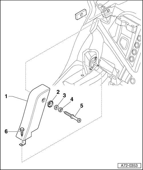

PyE Publicado 24 de Enero del 2005 Denunciar Publicado 24 de Enero del 2005 Kyfran, definitivamente solucionado lo del ruido... primero salí a dar una vuelta sin el "cubremaletero"... que por cierto, como pesa la dichosa cortinilla... el ruido seguía pero lo hacía menos... como bien dices, me sonaba en el asiento trasero lado derecho... revisé el anclaje del mismo y todo estaba correcto así que lo ajusté con más "tensión"... el pivote donde se sujeta el sillón (arriba), tienes que soltar la tuerca (4) y sacar el pivote (5) un par de vueltas ( para hacerlo más largo) y despues volver a apretar la tuerca pero desplazanzo el pivote hacia atrás lo más que puedas (cuando lo sueltes comprenderás ésto)... Un saludo. Responder
kyfran Publicado 24 de Enero del 2005 Denunciar Publicado 24 de Enero del 2005 PyE, eres un GENIO Precisamente esa pieza tuve que quitarla para montar el sistema de ayuda al aparcamiento, pero en el lado opuesto, así que, la conozco perfectamente. Voy a ponerlo en práctica, y si obtengo el resultado esperado y deseado, iré al conce a "venderles" la idea B) Ya te contaré. Como consiga quitar el dichoso ruido (estoy obsesionado con él: desde q apareció, parece que viajo en un cacharro de más de 15 años), te deberé una cerveza, cuanto menos :blink: saludos Responder

kyfran Publicado 5 de Febrero del 2005 Denunciar Publicado 5 de Febrero del 2005 (editado) PyE eres un GENIO!!!! Gracias a tus indicaciones he eliminado por completo el dichoso ruido.... !!! y solo con un giro de tuerca!!!! Y en el concesionario no supieron solucionarmelo!!! aq esto no es nuevo, ¿verdad? Ese foro es INCREIBLE!!!!! Así que, muchísimas gracias, PyE Editado 5 de Febrero del 2005 por kyfran Responder
