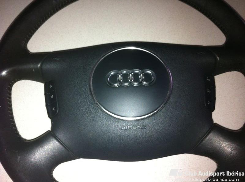

franvv Publicado 8 de Junio del 2012 Denunciar Publicado 8 de Junio del 2012 Hola. Recurro de nuevo a este estupendo foro para realiuzar una consulta que seguro que algún forero me puede resolver. Actualmente tengo instalado un navegador RNS-E en mi A4, acabo de adquiris una centralita bluetooth original con referencia 8P0862335S que tengo pensado instalar en cuanto tenga un rato libre, también dispongo de una SLMS (creo que es la que acaba en N) compatible con el tempomat que llevo instalado. Mi pregunta es, estoy pensando en comprar un volante como el mío, pero multifunción, del que adjunto imagen. Este volante me permitiría colgar y descolgar el teléfono y controlar las funciones del RNS-E? Que opciones tienen los mandos de este volante? Podría solamente cambiar lo que es el airbag con la botonera y mantener el aro que tengo puesto? Si alguien tiene instalado este volante con el RNS-E y el bluetooth original le agradecería que me despejara estas dudas. Salu2 Responder
TAVINYO Publicado 8 de Junio del 2012 Denunciar Publicado 8 de Junio del 2012 El SMSL que es compatible con el volante mulifuncsion es con la letra L con la letra N sólo sirve para tempomat Sí llevarias el SMSL con la letra L i es airbag con los botones multifuction sí que puedes utilizar el RMS Responder
franvv Publicado 8 de Junio del 2012 Autor Denunciar Publicado 8 de Junio del 2012 Ohhhhhh :cry2: Muchas gracias. Salu2 El SMSL que es compatible con el volante mulifuncsion es con la letra L con la letra N sólo sirve para tempomat Sí llevarias el SMSL con la letra L i es airbag con los botones multifuction sí que puedes utilizar el RMS Responder
REAL Publicado 8 de Junio del 2012 Denunciar Publicado 8 de Junio del 2012 Hola. Recurro de nuevo a este estupendo foro para realiuzar una consulta que seguro que algún forero me puede resolver. Actualmente tengo instalado un navegador RNS-E en mi A4, acabo de adquiris una centralita bluetooth original con referencia 8P0862335S que tengo pensado instalar en cuanto tenga un rato libre, también dispongo de una SLMS (creo que es la que acaba en N) compatible con el tempomat que llevo instalado. Mi pregunta es, estoy pensando en comprar un volante como el mío, pero multifunción, del que adjunto imagen. Este volante me permitiría colgar y descolgar el teléfono y controlar las funciones del RNS-E? Que opciones tienen los mandos de este volante? Podría solamente cambiar lo que es el airbag con la botonera y mantener el aro que tengo puesto? Si alguien tiene instalado este volante con el RNS-E y el bluetooth original le agradecería que me despejara estas dudas. Salu2 Hola, con ese volante aún siendo multifuncion no te permitira controlar el rnse , tienes q cambiar el volante por uno de los b7 multifuncion con su smls y supongo q anillo del airbag también. pasate por aquí http://www.audisport-iberica.com/foro/index.php?showtopic=90503 Responder
Turbo1.8 Publicado 9 de Junio del 2012 Denunciar Publicado 9 de Junio del 2012 Con la SMLS N te funciona ese volante con el RNS-E por que yo lo tenia anteriormente y podrás usar el bluetooth también. Simplemente a la hora de codificar le dices que tienes volante para radio y teléfono. UN SALUDO Responder
franvv Publicado 9 de Junio del 2012 Autor Denunciar Publicado 9 de Junio del 2012 Y te acuerdas qué es lo que podías controlar desde el volante multifunción? Salu2 1339253460[/url]' post='3649559']Con la SMLS N te funciona ese volante con el RNS-E por que yo lo tenia anteriormente y podrás usar el bluetooth también. Simplemente a la hora de codificar le dices que tienes volante para radio y teléfono. UN SALUDO Responder
REAL Publicado 9 de Junio del 2012 Denunciar Publicado 9 de Junio del 2012 Con la SMLS N te funciona ese volante con el RNS-E por que yo lo tenia anteriormente y podrás usar el bluetooth también. Simplemente a la hora de codificar le dices que tienes volante para radio y teléfono. UN SALUDO JEJE que curioso, yo tenia instalado de serie el tempomat mas ese mismo volante con calefacción y monte el RNS-E y solo me funcionaban las teclas de subir y bajar el volumen. Siento liarte, solo te hablaba de mi experiencia. Saludos Responder
franvv Publicado 10 de Junio del 2012 Autor Denunciar Publicado 10 de Junio del 2012 Sería cuestión de una mala configuración con el VAG-COM? La verdad es que estoy hecho un lío y hasta que no lo pruebe no lo sabré. Lo bueno es que al ser igual que el mío solo tendré que sustituir el anillo del airbag y codificar para salir de dudas, aunque si tú no lo conseguiste meda que no se va a poder hacer. Gracias y salu2 1339281502[/url]' post='3649835']1339253460[/url]' post='3649559']Con la SMLS N te funciona ese volante con el RNS-E por que yo lo tenia anteriormente y podrás usar el bluetooth también. Simplemente a la hora de codificar le dices que tienes volante para radio y teléfono. UN SALUDO JEJE que curioso, yo tenia instalado de serie el tempomat mas ese mismo volante con calefacción y monte el RNS-E y solo me funcionaban las teclas de subir y bajar el volumen. Siento liarte, solo te hablaba de mi experiencia. Saludos Responder
Turbo1.8 Publicado 10 de Junio del 2012 Denunciar Publicado 10 de Junio del 2012 Y te acuerdas qué es lo que podías controlar desde el volante multifunción? Salu2 Con la SMLS N te funciona ese volante con el RNS-E por que yo lo tenia anteriormente y podrás usar el bluetooth también. Simplemente a la hora de codificar le dices que tienes volante para radio y teléfono. UN SALUDO Podia controlar todo, volumen avance retroceso, cambiar de modo entre radio y telefono en el fis y el push to talk. Todo esto cambiado con el vag com el volante diciendole radio telefono y control por voz para que funcione. Responder
franvv Publicado 10 de Junio del 2012 Autor Denunciar Publicado 10 de Junio del 2012 Estupendo!! El teléfono también se controlaba? Colgar, descolgar y agenda?Muchas gracias y que preguntón estoy. Salu2 1339349354[/url]' post='3650342']1339259745[/url]' post='3649623']Y te acuerdas qué es lo que podías controlar desde el volante multifunción? Salu2 1339253460[/url]' post='3649559']Con la SMLS N te funciona ese volante con el RNS-E por que yo lo tenia anteriormente y podrás usar el bluetooth también. Simplemente a la hora de codificar le dices que tienes volante para radio y teléfono. UN SALUDO Podia controlar todo, volumen avance retroceso, cambiar de modo entre radio y telefono en el fis y el push to talk. Todo esto cambiado con el vag com el volante diciendole radio telefono y control por voz para que funcione. Responder
