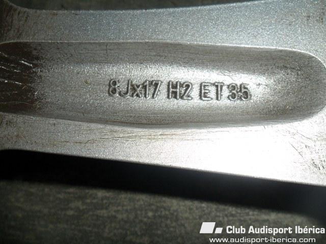

moreno100 Publicado 10 de Junio del 2012 Denunciar Publicado 10 de Junio del 2012 Acabo de ver el hilo de tus llantas. Las has dejado muy guapas, no sabia que te las habias comprado las Bolero. Al final le has puesto las que lleva el S4 V8. Buena elección. Que ET llevas, ¿40?, es que estoy casi al 100% que las mias son ET 35. ¿Medida de cubierta? Luego si tengo un momento miro mi ET en la de repuesto. Saludos Julio. Responder
moreno100 Publicado 10 de Junio del 2012 Denunciar Publicado 10 de Junio del 2012 No, lo acabo de mirar, son ET 40. Saludos. Responder
lagarto Publicado 10 de Junio del 2012 Denunciar Publicado 10 de Junio del 2012 No, lo acabo de mirar, son ET 40. Saludos. Responder
moreno100 Publicado 10 de Junio del 2012 Denunciar Publicado 10 de Junio del 2012 Ves, sabia yo que habia 2 ET, 35 y 40. Yo creo que las de ET 40 son 8.5" y las ET 35 8". Saludos. Responder
