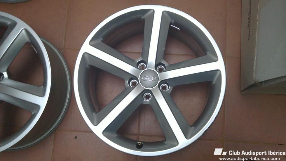

viri28 Publicado 9 de Junio del 2012 Denunciar Publicado 9 de Junio del 2012 Hola compañeros me podeis decir como quedarian las llantas de un a5 en mi a4 b8 avant ya que esas llantas son de et29 y 8,5 pulgadas si me podeis mandar fotos de algunos que las teneis montadas mejor asi veo si salen para fuera de la aleta. muchas gracias y un saludo Responder
alagar27 Publicado 9 de Junio del 2012 Denunciar Publicado 9 de Junio del 2012 Si son de Et 29 esas llantas q enseñas creo se te quedaran demasiado fuera de la aleta, creo lo ideal es q no baje de Et 32 Responder
viri28 Publicado 9 de Junio del 2012 Autor Denunciar Publicado 9 de Junio del 2012 son de un a5 pero me han dicho que hay gente que se las puso pero queria saber de algun compi que se las pusiera. haber si tengo suerte y aparece alguno, i si no gracias de todas maneras. Responder
Super-Raton Publicado 9 de Junio del 2012 Denunciar Publicado 9 de Junio del 2012 Hay en el foro quien las ha montado y está contento... pero yo no las pondría... En el eje trasero seguramente quedaran bien, justo al nivel de la aleta... pero en el delantero demasiado "salidas"... Ademas, la garganta de 8.5" te pide poner COMO MÍNIMO unas 245 y aun así te quedarían "justitas" de protección de llanta... Saludos! Responder
gonlog Publicado 9 de Junio del 2012 Denunciar Publicado 9 de Junio del 2012 Hola compañeros me podeis decir como quedarian las llantas de un a5 en mi a4 b8 avant ya que esas llantas son de et29 y 8,5 pulgadas si me podeis mandar fotos de algunos que las teneis montadas mejor asi veo si salen para fuera de la aleta. muchas gracias y un saludo Buenas noches. Si esas llantas son originales S Line del A5, no serían de 8,5 si no que serían 8x18 ET29. Las originales S Line del A4 son 8x18 ET47, con lo cual si las montas modificas el ancho de vía en 36 mm. Es decir, la llanta estaría 18 mm. más hacia afuera que las originales del A4. Por ITV sólo puedes aumentar el ancho de vía en 30 mm. como máximo. No serían legales. Otra cosa es que no creo que en la ITV se pongan a medirte los anchos de vías. Desde mi opinión, yo no las montaría. De hecho, hoy me ha surgido la oportunidad de adquirir unas de un A5 para mi A4 y no las he cogido. Creo que es demasiada modificación. Hay hilos en el foro de gente que las ha montado y parece que están contentos, pero yo no lo haría. Si quieres haz una búsqueda en el foro de "Accesorios" poniendo "llantas sline" y échale un vistazo a las opiniones. Sé que en algún post antiguo que he vistado hay fotos de las llantas S Line del A5 montadas en un A4. Un saludo. Responder

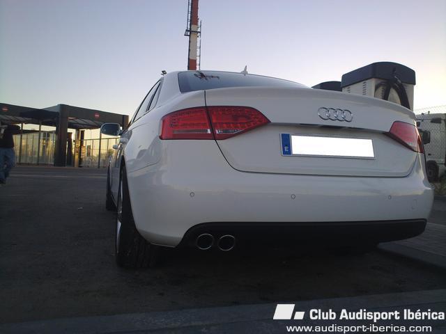

viri28 Publicado 10 de Junio del 2012 Autor Denunciar Publicado 10 de Junio del 2012 Acabo de ver unas fotos de un a4 con las llantas del a5 y kedan bien es mas se ven a paño con la chapa de las aletas.no kedan metidas para dentro. Responder
zaigor Publicado 10 de Junio del 2012 Denunciar Publicado 10 de Junio del 2012 yo las que llevo puestas son unas originales de S5 y sin problemas son 8x18 y el Et treinta y algo (no lo recuerdo), pero la verdad es que no sobresalen nada y en estos momentos, las llevo con 245/40/18 (no son los de la foto) y se comporta de maravilla. Responder
viri28 Publicado 10 de Junio del 2012 Autor Denunciar Publicado 10 de Junio del 2012 Este las lleva y quedan bien.alguno poner fotos de las llantas de a5 en a4 del eje delantero. atras perfecto pero delante nose yo. Responder
