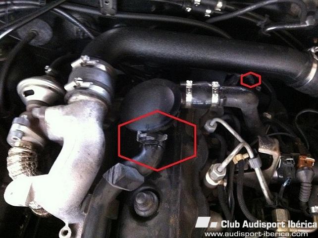

quería consultar para que sirve este tubo, y si es posible que pueda ser el causante de los limp modes, porque me estoy quedando sin posibles culpables :busted_cop:
me refiero al tubo que va unido a esa "seta" y va hacia el turbo; está todo rodeado de aceite y restos como de vapores.

El tubo que señalas es del respiradero de vapores de aceite.
¿Puedes hacer un log de cauda y turbo y subir las capturas (gráfica y datos) ?
Así podremos ver mejor a que se debe ese error.

Eso es,, el famoso ovni del ke hablo mikel en uno de sus posts, es el decantador de gases del carter, digamos que por ahi se recirculan los gases que se generan por el movimiento de los pistones y por las pequeñisimas fugas de compresion de los segmentos, esos gases vuelven a la admision por ese conducto y en el ovni lo que se produce es la decantacion de esos gases, se separa el aceite que llevan volviendo al carter y los gases se recirculan a la admision aunque algo de aceite tambien es normal que lleve, si te babea mucho aceite yo lo sellaria bien, pero es algo normal que por esa zona haya aceite.
Ahora, de ahi a que te provoque los limp mode. yo no creo que eso tenga mucho que ver...... aunque no se.....
El error del vagcom que pones puede ser algo asi como que detecta una diferencia en las presiones entrada de aire, es decir que la presion que solicita la ecu no se corresponde con la que entrega el turbo.....a mi se me ocurre.. revisar todos los manguitos del circuito de admision y turbo, abrazaderas de los mismos y si dices que el turbo y la geometria estan ok, revisa el pulmon de la varilla que mueve la geometria a ver si esta ok. la n 75 es nueva, el ke la cambio pondria los 3 tubitos cada uno en su sitio??, supongo.
Como te dice sata un log de cauda y turbo con sus graficas vendria muy bien para detectar el problema
saludos y suerte
bueno, por la foto que pones supongo que el motor es un turbo geometria variable.....
