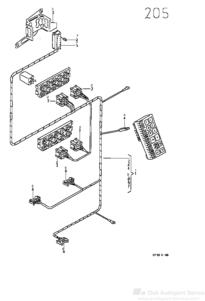

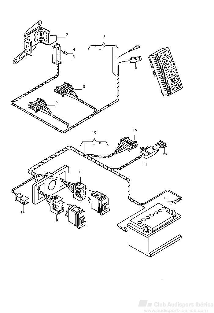

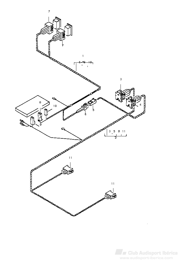

valenciaga Publicado 10 de Junio del 2012 Autor Denunciar Publicado 10 de Junio del 2012 cableado del audi v8, dos imagenes que no entiendo muy bien la verdad. a ver si me podeis hechar una mano. un saludo. Responder
Churro26 Publicado 11 de Junio del 2012 Denunciar Publicado 11 de Junio del 2012 Pues va directo a la bateria, lo que quiere decir que chupan bateria que da gustirrinin... donde esta marcado el 12, el 11 es una caja de fusibles independiente, es los 13 van los botones y el 15 es la salida a los asientos, te hablo de la imagen de abajo. El 14 no se decirte... Insisto, no se si va a querer dejarte desmontar todo eso, mejor de un audi 100 o un a4, o un kit universal. Responder

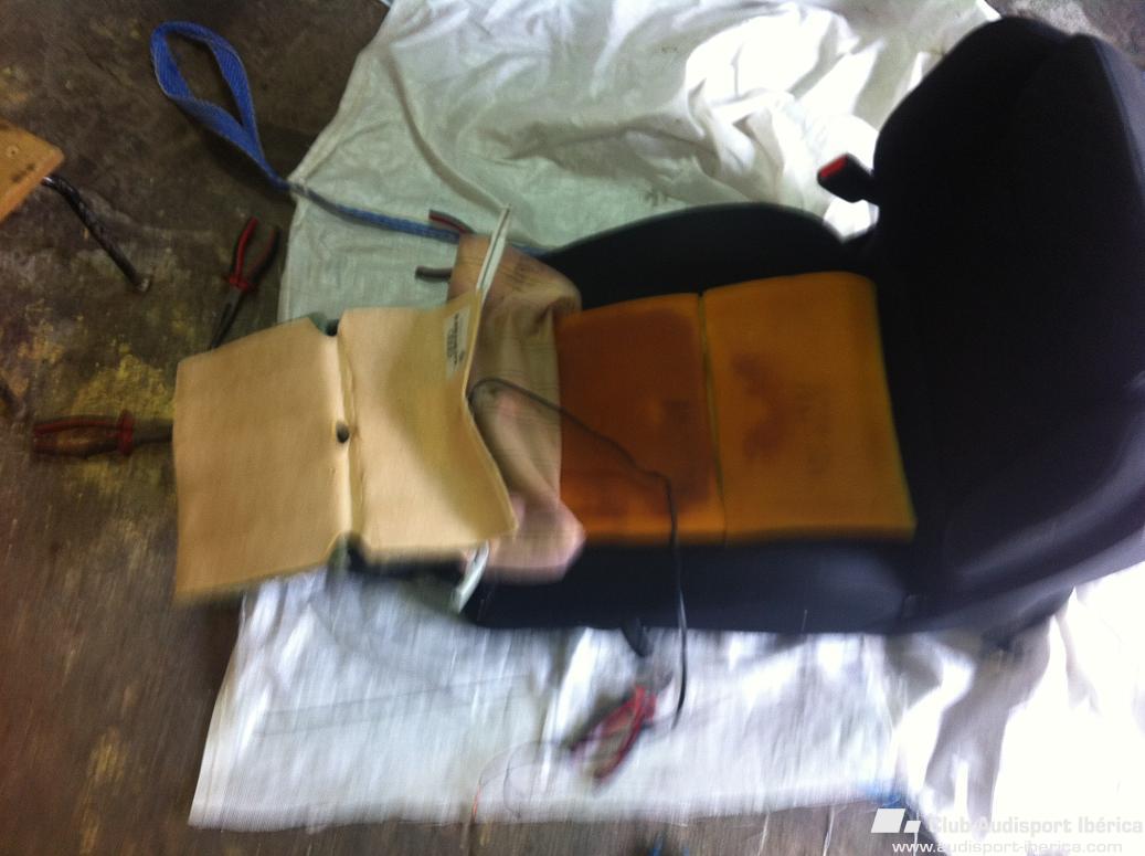

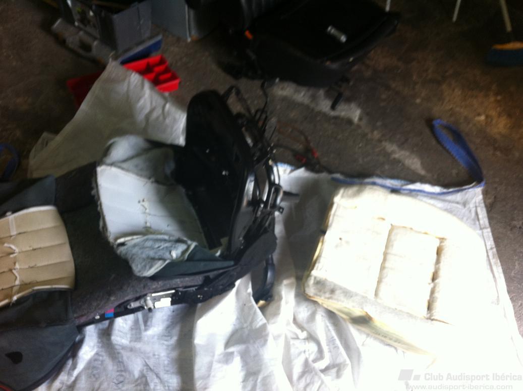

valenciaga Publicado 19 de Junio del 2012 Autor Denunciar Publicado 19 de Junio del 2012 Bueno pues otra cosa acabada, para mi gusto calienta hasta demasiado. jeje. Bueno pues resumiendo, coji del un audi v8 del 94, los asientos el cableado y los mandos, en este caso no lleva reles por que los propios mandos lo hacen todo. Desmonte los asientos del v8, saque las mantas electricas y los asientos iran para la chatarra, (si alguien necesita algo de esos asientos lo medioregalo si no lo tirare, es utilizable los reposacabezas que son de cuero y estan bien, los plasticos laterales, el apoyabrazos etc.... el cuero de los asietnos esta cuarteado entero asi que no vale para nada. Entonces desmonte mis asientos y meti las mantas dentro. esto con ayuda de churro (gracias por tu colaboración) jeje. Y despues hay que desmontar bastantes cosas del interior para pasar el cableado. El cableado si lo sacas entero es muy sencillo. + directo de bateria, y masa. y depues a los mandos + despues de contacto, masa y positivo de luces. nada mas. Aqui ya sacada la manta del respaldo del v8. Por cierto los asientos del v8 son recaro. Responder

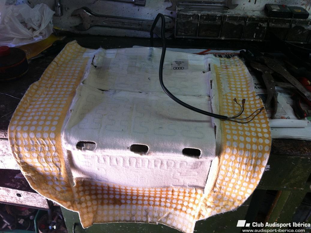

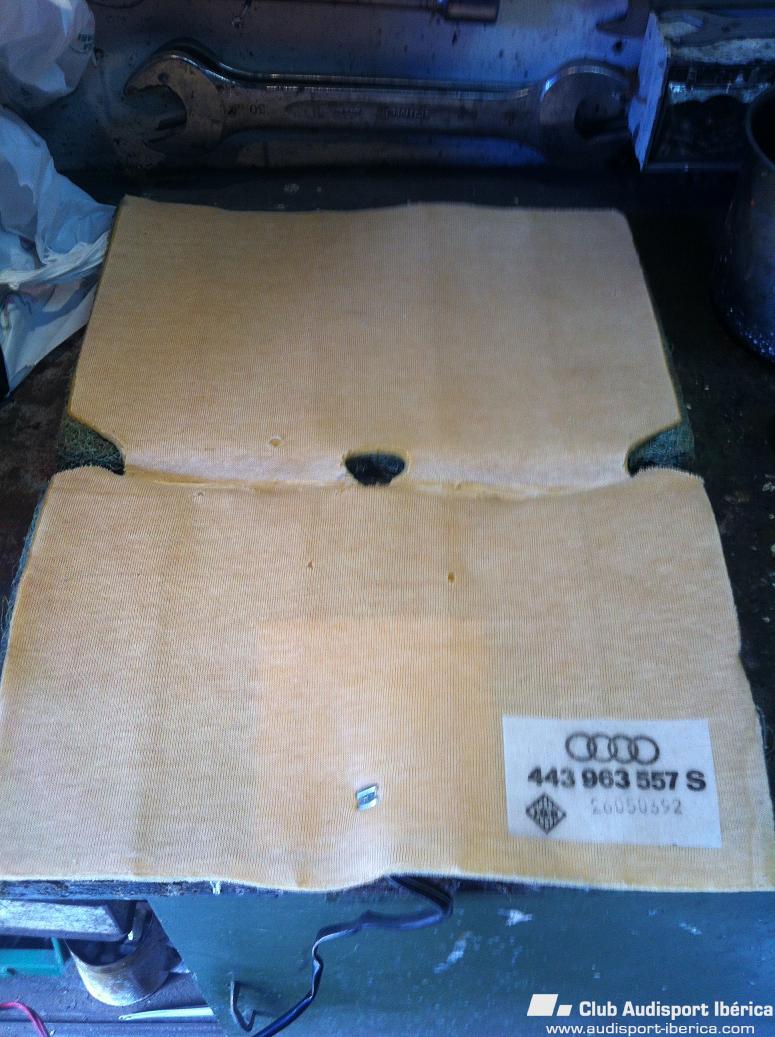

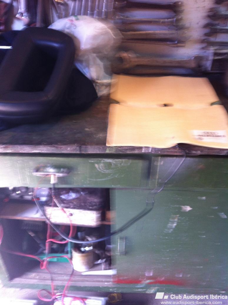

valenciaga Publicado 19 de Junio del 2012 Autor Denunciar Publicado 19 de Junio del 2012 Aqui la manta del respaldo. Responder
valenciaga Publicado 19 de Junio del 2012 Autor Denunciar Publicado 19 de Junio del 2012 Provando la manta del respaldo con una fuente de alimentacion, calienta pero bien.... Responder

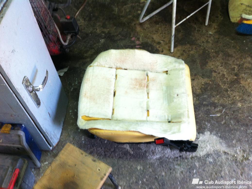

valenciaga Publicado 19 de Junio del 2012 Autor Denunciar Publicado 19 de Junio del 2012 Montando la manta en el respaldo de mi asiento. esto es bastante facil, se suelta el respaldo de abajo, y se quitan las grapas que tensan la tela, se mete la manta debajo de la tela y se vuelven a poner las grapas tensando bien la tela. Responder

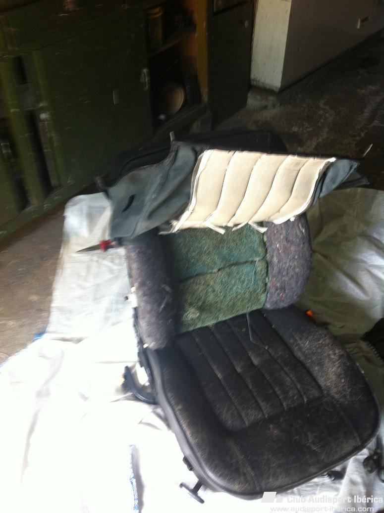

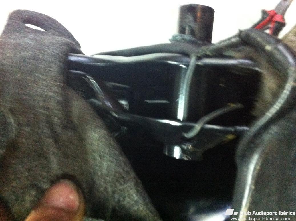

valenciaga Publicado 19 de Junio del 2012 Autor Denunciar Publicado 19 de Junio del 2012 Desmontanto la banqueta del v8, para sacar la manta. Se sueltan unos alambres que tensan la tela que van por detras, se va sacando de unos pinchos, abres o cortas unas argollas, para acabar de sacarla. Responder
valenciaga Publicado 19 de Junio del 2012 Autor Denunciar Publicado 19 de Junio del 2012 Esta es la manta calefactada por arriba. Responder
valenciaga Publicado 19 de Junio del 2012 Autor Denunciar Publicado 19 de Junio del 2012 manta de la banqueta por debajo, aqui se aprecian por donde van las resistencias. Responder

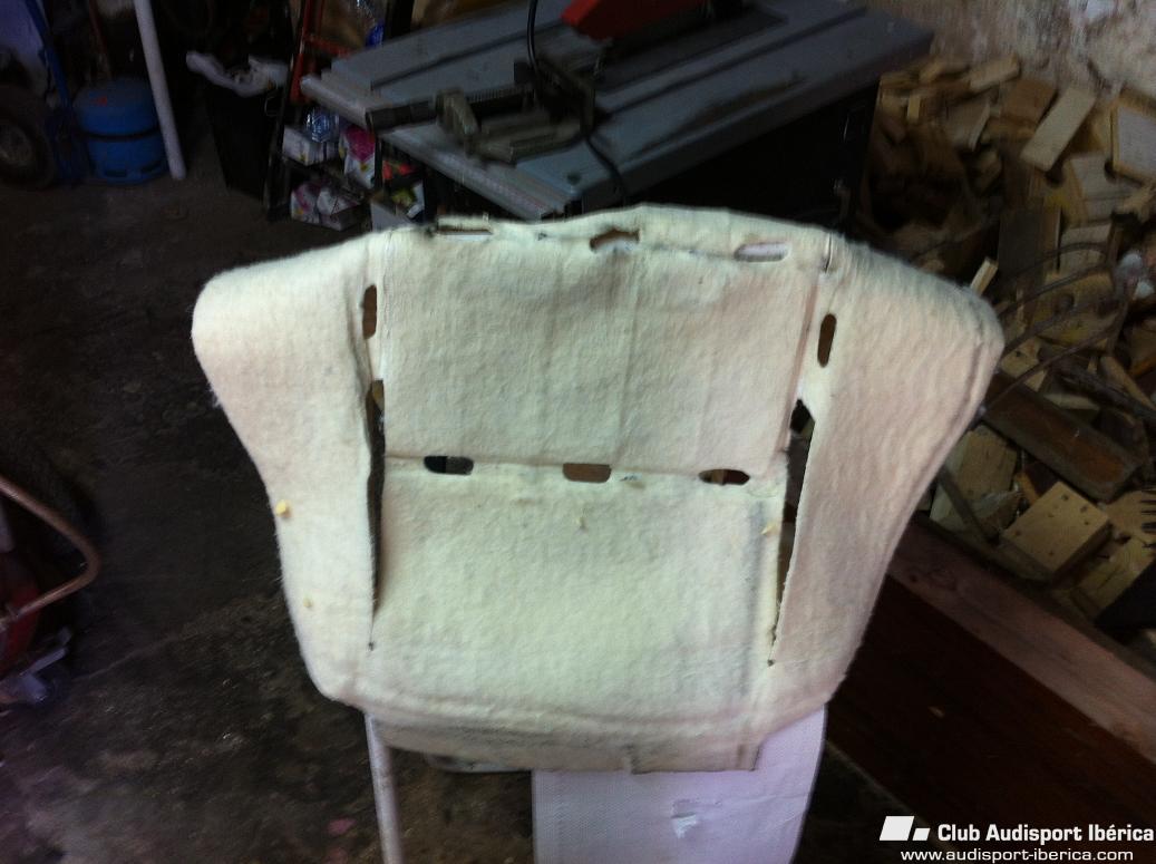

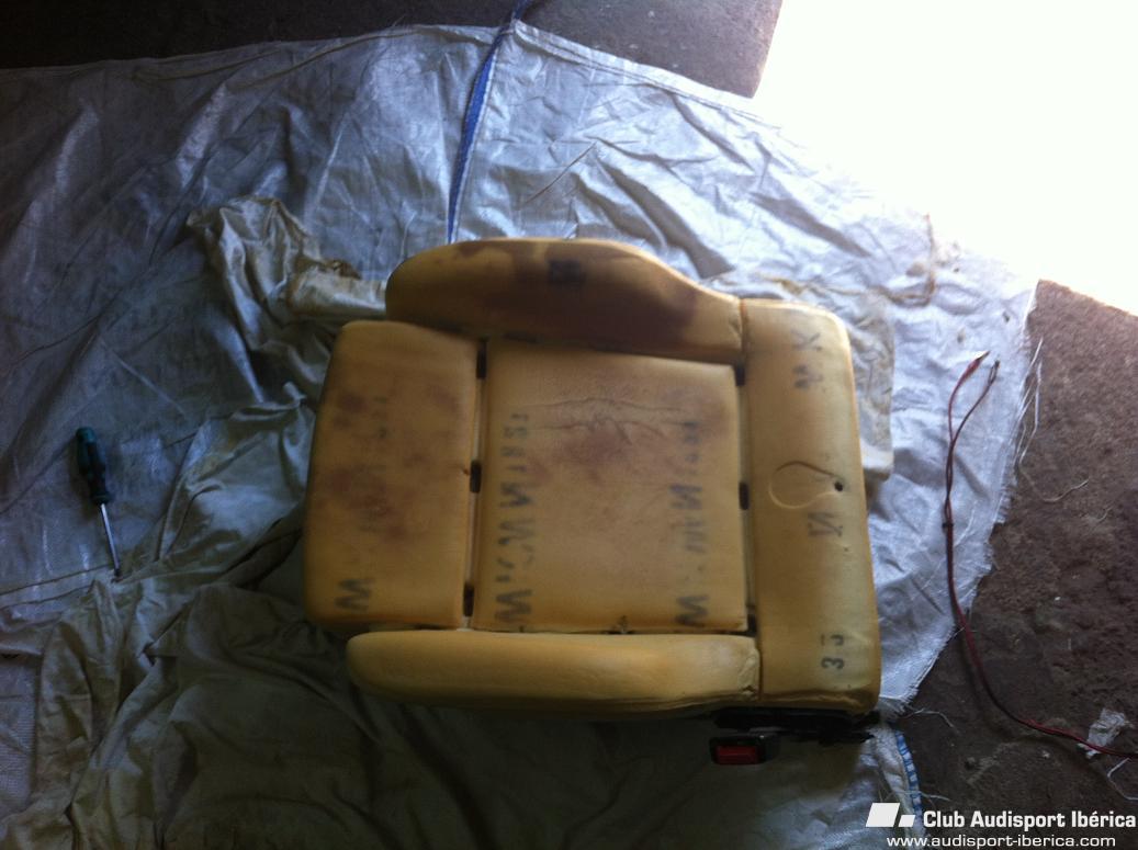

valenciaga Publicado 19 de Junio del 2012 Autor Denunciar Publicado 19 de Junio del 2012 la espuma de mi asiento, ya viene con el agujero hecho para pasar el cable y se aprecia el rebaje que tiene para las conexiones de la manta y el sensor de temperatura, para la regulacion de la misma. Responder
valenciaga Publicado 19 de Junio del 2012 Autor Denunciar Publicado 19 de Junio del 2012 Aqui ya presentada la manta en el asiento, algunos agujeros de la manta no coinciden con mi asiento al ser de otro algo diferente pero con una linterla para ver al trsluz por donde van las resistencias y una tijera se hacen unos rebajes en la manta, para amarrar la tela. Responder

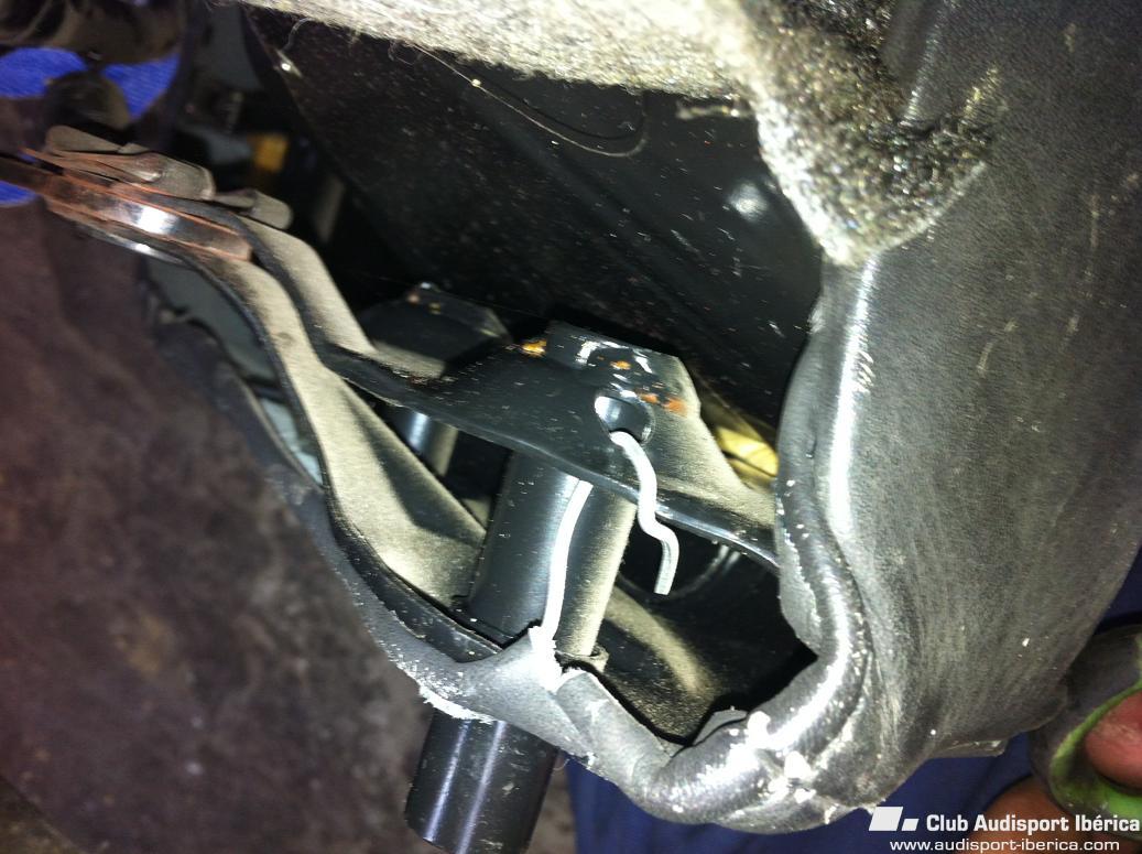

valenciaga Publicado 19 de Junio del 2012 Autor Denunciar Publicado 19 de Junio del 2012 estos son los alambres que hay qye tensar y doblar para que la tela de la banqueta quede tensa. Responder
