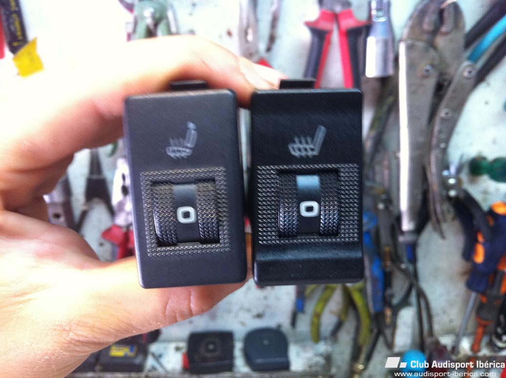

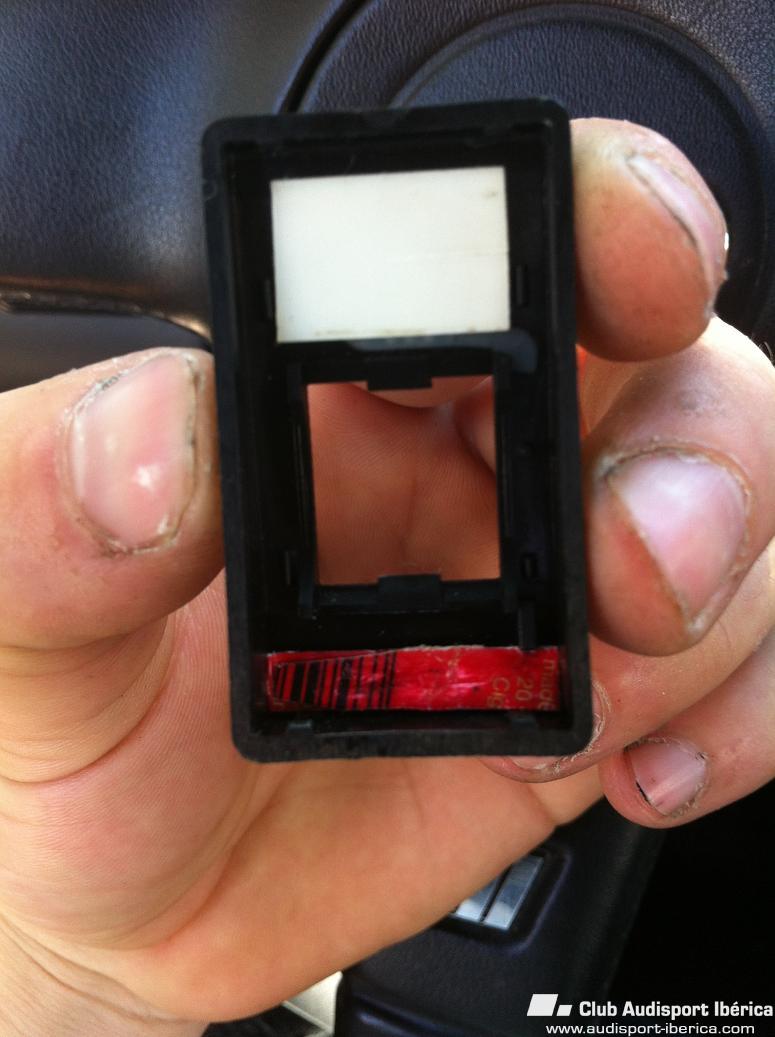

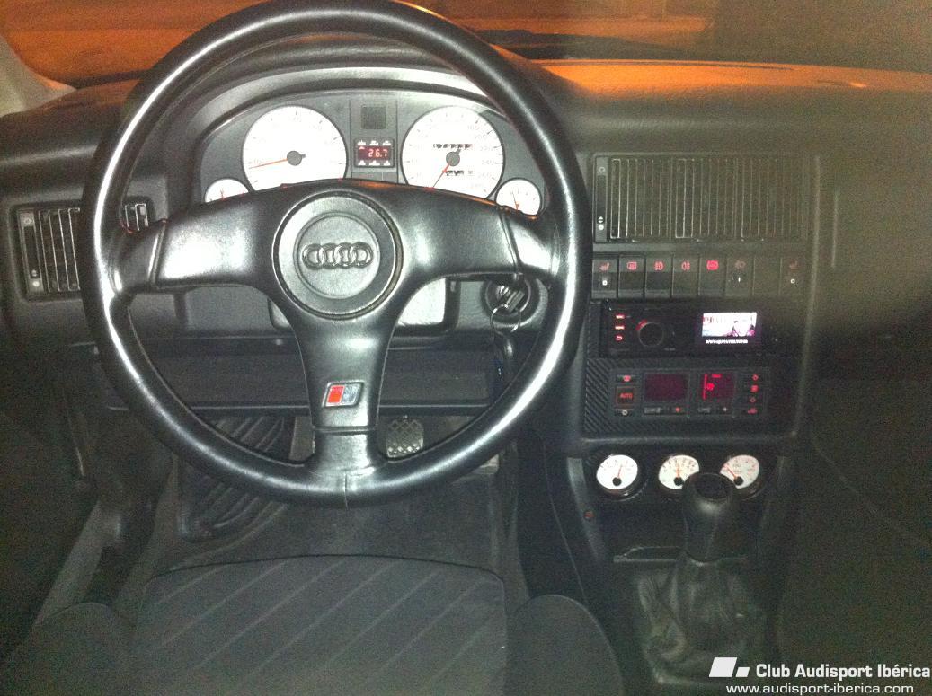

valenciaga Publicado 2 de Julio del 2012 Autor Denunciar Publicado 2 de Julio del 2012 Para concluir con la labor, solo me quedaba que los bonotes de los asientos lucieses. Por que uno de ellos tenia la bombilla fundida y otro se me fundio haciendo pruebas. Estas bombillas son muy delicadas y a un pico de tension un poco alto que las llegue se chamuscan. Tambien tenia desde hace tiempo otros 2 mandos que tambien tenian las bombillas fundidas. Pero al abrir un mando para cambiarlas hay muchas posibilidades de jod**los. Y las bombillas que tenia eran de menos watios y blancas y tienen que estar pintadas de rojo. Investigando por este foro y por otros extranjeros descubri que los mandos mas modernos de los audi a8, a4 b5, los mandos sin iguales y traen un led en vez de una bombilla. Pues fuy donde el tio que tiene un a8 en casa que me vendio el tempomat y me regalo los mandos. Por fuera cambia la carcasa, pero se puede cambiar una por otra. Responder

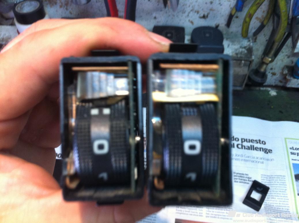

valenciaga Publicado 2 de Julio del 2012 Autor Denunciar Publicado 2 de Julio del 2012 Interiormente son identicos. Salvo donde va encajada la tapa que, en la parte de abajo es mas estrecha y si pones la tapa antigua queda algo mas metida de abajo, pero poniendo un suplemento solucionado. Responder
valenciaga Publicado 2 de Julio del 2012 Autor Denunciar Publicado 2 de Julio del 2012 Y para que no quedase mas adentro el mando de la parte de abajo lo suplemente con un cacho de carton como se ve en la foto. As queda perfecto. Responder

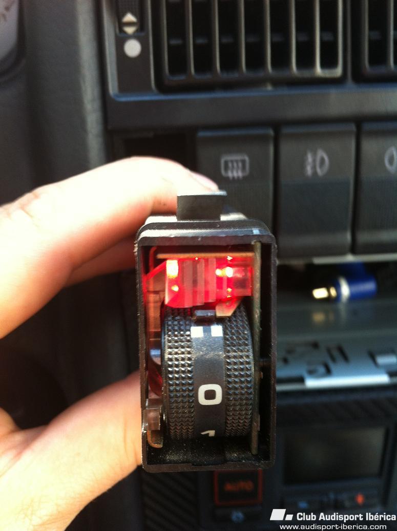

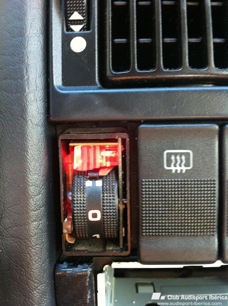

valenciaga Publicado 2 de Julio del 2012 Autor Denunciar Publicado 2 de Julio del 2012 Si os fijais se ve el led en el interior. Responder

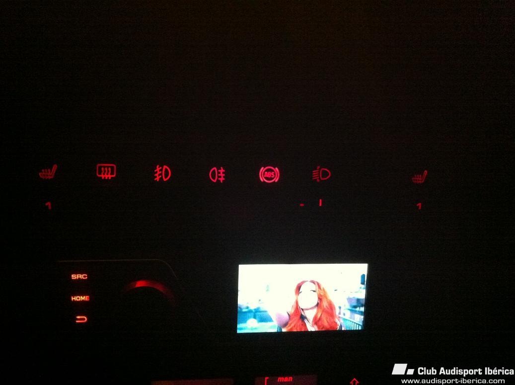

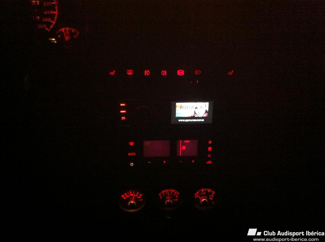

valenciaga Publicado 2 de Julio del 2012 Autor Denunciar Publicado 2 de Julio del 2012 Quedan iguales. Responder
valenciaga Publicado 2 de Julio del 2012 Autor Denunciar Publicado 2 de Julio del 2012 Esto es todo. Asi que ya sabeis si se os funden las bombillas cojeis los interruptores de un a4 o de un a8, que ya tren leds. Responder
