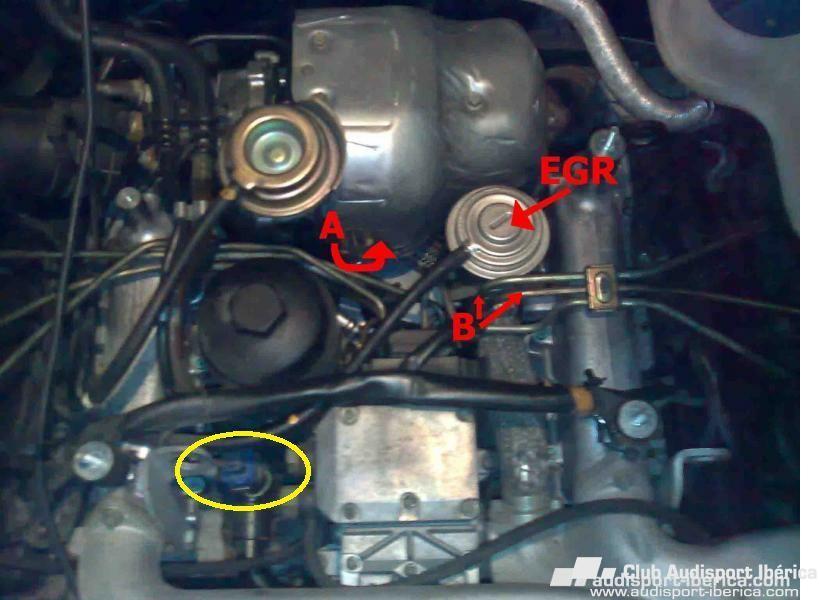

sata Publicado 10 de Junio del 2012 Denunciar Publicado 10 de Junio del 2012 (editado) Hay bastantes hilos al respecto de mal arranque en caliente debido a un mal estado de la batería.Aunque parece que en este caso no van por ahí los tiros. A ver si me se explicar con lo que he podido informarme a el respecto,debido a un mini-problema que tengo yo... Se debe tratar que al arrancar en caliente, en volante de inercia necesita mas fuerza que al arrancar en frío.Si la batería no da ya para mucho,falla el arranque en caliente.Por lo visto, es un fallo típico de los VAG. Supongo que no tienes vagcom,sino ya lo habrias enchufado..............digo yo. Yo miraría: 1- El calado,como dice Alo (dificil hacerlo tú,sin el vagcom) 2- Desconectar el sensor de temperatura del refrigerante (con el motor caliente) y prueba a arrancarlo,.....a ver que ocurre.Si arranca bien así,ya sabes donde está el fallo.En un 2.5 no te sé decir donde está exactamente.pero Alo, seguro que lo sabe perfectamente. Un saludo. Editado 10 de Junio del 2012 por sata Responder

e-loi Publicado 25 de Junio del 2012 Autor Denunciar Publicado 25 de Junio del 2012 (editado) Muchas gracias a todos por la cantidad de información. Como buen forero, había encontrado las siguientes razones por otros hilos: - captor de revoluciones del motor - sensor temperatura de agua - sensor aguja de inyeccion (el del inyector 3) - fuga de gasoil - batería gastada - inyector jodido - en A3s motor de arranque - escobillas motor de arranque - sensor de revoluciones del árbol de levas Me pareció lo más simple empezar por la batería ya que tenía un multímetro por casa pero no sabía contra qué valores contrastar, de ahí que abrí el hilo. Aviso que le pasé el VAG-COM y no tenía registrado ningún error. Ahora, tengo que reconocer que la habéis clavado la mayoría, era el sensor de temperatura del refrigerante. Cosa que me estrañaba mucho ya que lo cambié yo mismo hace un año y a menudo miro la temperatura por el canal 49 del clima y lee bien. Hoy he tenido que arrancarlo en caliente y no había manera, así que he sacado la tapa del motor y desconectado el sensor de temperatura. Et voilà! arrancó sólo girar la llave. Muchas gracias por el resto de información, quizá a otros foreros les sirva. Editado 25 de Junio del 2012 por e-loi Responder
Alo Publicado 26 de Junio del 2012 Denunciar Publicado 26 de Junio del 2012 No cantes victoria todavía jeje, al desconectar el sensor de temperatura el coche como decía uno mete diesel a calderos asique tienes que probar si con uno nuevo arranca porque al quitarlo estás provocando un fallo que el coche intenta actuar sin este sensor pero no quiere decir que con el sensor bien te funcione aunque espero que si sea eso, pero debes probarlo . Responder
