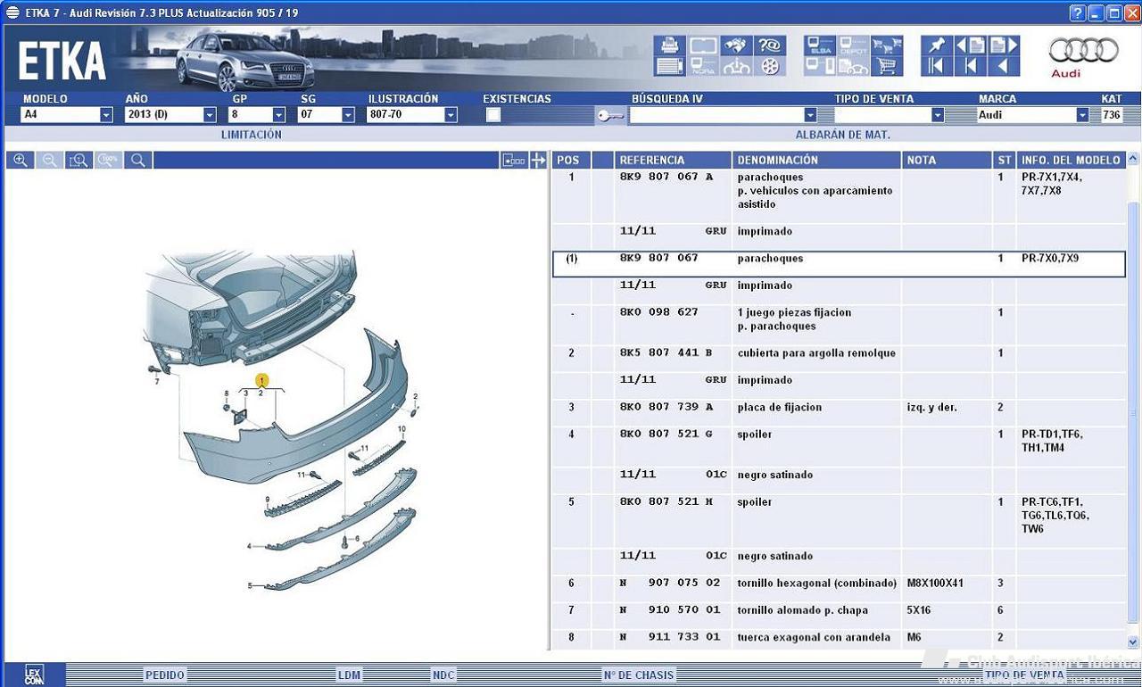

Aquí puedes ver todas las referencias del paragolpes trasero del restyling (mod 2013)...
OJO! Esta vista es valida solo para AVANT!!!!
La verdad es que no veo bien la diferencia entre el sline y el normal...

Super hay que actualizar el ETKA ya que llegua por la 915 y 30 de precios :dl: , pero vamos aun sin actulizar a mi me salen las mismas referencias de paragolpes :clap1:

Viendo la imagen con calma parece que en el restyling no hay dos paragolpes distintos para normal y sline.... parece que lo que cambia es el difusor solamente...
alguien recuerda el codigo PR para S-Line????
Muchas gracias por la informacion!!! Ojala sea verdad, si alguien lo puede confirmar...
Si eso fuese cierto, lo cambio mañana mismo. Voy a preguntar al concesionario, pero no tendran ni idea, y al final seguro que terminan liandome mas.
