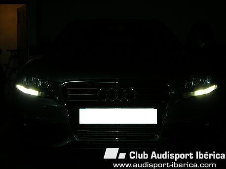

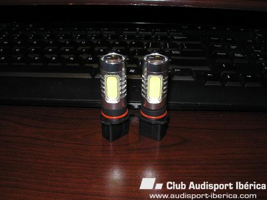

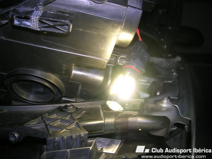

jabicho Publicado 12 de Junio del 2012 Denunciar Publicado 12 de Junio del 2012 Bueno amigos, después de muchos meses de investigar el tema por fin puedo decir que estoy contento con mis luces de dia halogenas...convertidas a led.Hasta ahora tenia las que llevais casi todos de 6000-7000k que tienen a mi modo de ver dos problemas bastante graves: uno el color, demasiado azuladas que contrasta con las cortas pongas lo que pongas (siempre que no sea un kit xenon ilegal,claro).El segundo es que no alumbran ni la mitad que las de serie...quedaban bonitas pero como luces de dia completamente inútiles. Estuve mirando en varias webs y otros foros y por medio de una pista que me dieron en el foro alemán he podido encargar "a medida" unos leds en 4300k, muy dificiles de encontar, la verdad, en la version más potente que hay de las p13w leds:las plasma de 7.5w. con proyector.El resultado es espectacular, no se ven muy bien las fotos pero no las he podido hacer mejor.Os puedo decir que alumbran el triple que los leds chinos y por supuesto el doble que las halogenas de serie.Estan hechas en aluminio y apenas se calientan, llevan un circuito de proteccion para sobretensiones y ni fallo en el fis ni nada parecido.El capricho me ha salido caro, pero como se puede ver en conjunto con unas nightbreaker en las antiniebla y unas 4200k en las cortas queda de lo más armonioso...unas fotos Responder

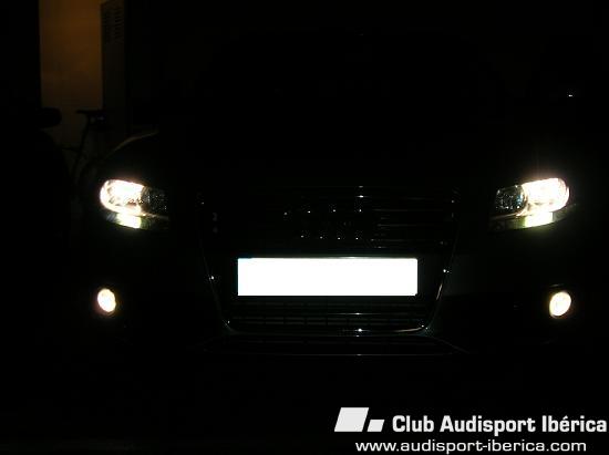

jabicho Publicado 12 de Junio del 2012 Autor Denunciar Publicado 12 de Junio del 2012 (editado) Teniendo en cuenta que lo máximo legal para una halogena son 4300k, estos leds son perfectos para evitar diferencias de tono entre las luces que llevamos.Al final mi coche queda asÍ: cortas Osram cool blue (4200k) antinieblas Osram nightbreaker (3800k) largas Osram nightbreaker (3800k) diurnas P13w plasma con lupa-proyector (4300k) Llevo un par de semanas con los leds funcionando a tope, incluso dejandolos encendidos al arrancar y apagar el coche y de momento perfectos, esperemos que duren.La verdad es que la calidad parece buena, el proyector que lleva el led delantero es cristal y eso hace que se refleje en el coche que llevas delante o en las paredes del garaje perfectamente, cosa que con los leds chinos no me pasaba (alumbraban a muy poca distancia) Por último decir que estoy pensando en poner a la venta uno juego de 4 que me sobra del pedido si hay interesados que me lo digan ,SALUDOSSS Editado 12 de Junio del 2012 por jabicho Responder
