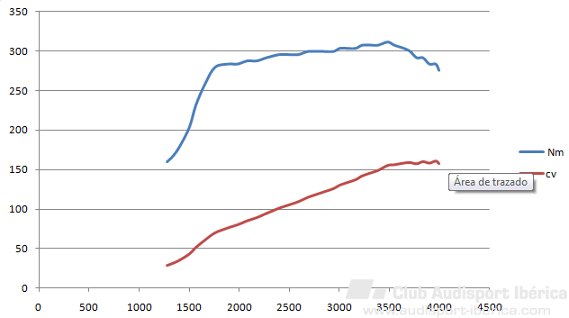

Alo Publicado 13 de Junio del 2012 Denunciar Publicado 13 de Junio del 2012 el akn es de 150 cv, puede tener problemas como los que lees por ahí, los arboles de levas son muy famosos, la bomba de inyección la mas famosa era la vp44 que no es tu caso. Tambien leeras sobre las cajas de cambios. El motor no es que no diga nadie nada bueno sobre el, yo te diría que es un coche con un mantenimiento muy caro, ciertas averías que no deberían ser habituales, consumo elevado para ser diesel (pero esto es sobretodo por los 6 cilindros) y un poco ruidoso. Cosas buenas el coche estando bien es una maravilla tira desde 1500 rpm hasta las 4000 y pico con un par bastante alto y casi constante y unas estiradas de rpm en la que el motor no corta la potencia. Para comparar una gráfica de potencia del 1.9 130 cv y de un 2.5 v6 150 cv (el mio) 1.9: 2.5 Como se ve este motor no baja el par hasta las 4.000 rpm y a las 1800 rpm tiene un par bastante alto siendo este alto durante todo el intervalo sin baches de potencia, el motor 1.9 es menos progresivo, no es tan constante y baja mucho en altas.Yo lo veo guardando las distancias parecido al gasolina en cuanto a que va dando mas potencia hasta que llega al corte , el 1.9 es mas el típico diesel con muy buen par en torno a 2000-2500 rpm y luego ya baja. A mí me encanta conducirlo sobretodo cuando se le dan unos arreones pero claro es por el tema de consumos coste de mantenimiento fiabilidad y tal, que yo y la mayoría de la gente prefiere el otro. Un saludo y disfruta de la máquina, para lo de los arboles de levas un buen aceite como por ejemplo castrol edge y cambio cada 15.000 km junto con su filtro. Responder
Alo Publicado 13 de Junio del 2012 Denunciar Publicado 13 de Junio del 2012 (editado) el akn es de 150 cv, puede tener problemas como los que lees por ahí, los arboles de levas son muy famosos, la bomba de inyección la mas famosa era la vp44 que no es tu caso. Tambien leeras sobre las cajas de cambios. El motor no es que no diga nadie nada bueno sobre el, yo te diría que es un coche con un mantenimiento muy caro, ciertas averías que no deberían ser habituales, consumo elevado para ser diesel (pero esto es sobretodo por los 6 cilindros) y un poco ruidoso. Cosas buenas el coche estando bien es una maravilla tira desde 2000 rpm hasta las 4000 y pico con un par bastante alto y casi constante y unas estiradas de rpm en la que el motor no corta la potencia. Para comparar una gráfica de potencia del 1.9 130 cv y de un 2.5 v6 150 cv 1.9: 2.5 Como se ve este motor no baja el par hasta las 4.000 rpm sin baches de potencia, el motor 1.9 es menos progresivo, no es tan constante y baja mucho en altas.Yo lo veo guardando las distancias parecido al gasolina en cuanto a que va dando mas potencia hasta que llega al corte , el 1.9 es mas el típico diesel con muy buen par en torno a 2000-2500 rpm y luego ya baja. A mí me encanta conducirlo sobretodo cuando se le dan unos arreones pero claro es por el tema de consumos coste de mantenimiento fiabilidad y tal, que yo y la mayoría de la gente prefiere el otro. Un saludo y disfruta de la máquina, para lo de los arboles de levas un buen aceite como por ejemplo castrol edge y cambio cada 15.000 km junto con su filtro. Editado 13 de Junio del 2012 por Alo Responder
