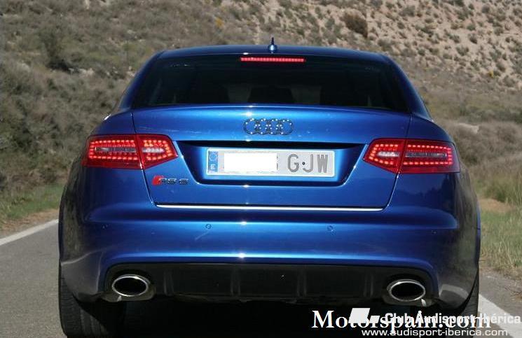

ALMOGAVAR A6 Publicado 13 de Junio del 2012 Denunciar Publicado 13 de Junio del 2012 hola a todos compañeros,mi pregunta esta en que aun habiendo buscado mucho en el foro,no he descubierto si hay diferencia entre el paragolpes del rs6 y el nuestro,segun los del conce no existe el rs6 berlina,que el rs6 es ranchera. lo digo por que todo empezo por que quiero terminar la trasera de mi coche colocando el difusor del rs6 pero no quiero hacer ñapa con mi paragolpes entonces lo que quiero es el paragolpes trasero del rs6 para que no haya ningun problema,y cuando mi chapista se lo ha pedido al conce,estos le han dicho lo que os he puesto arriba ¿hay alguno que me confirme si esto es cierto?¿me podriais facilitar la referencia del paragolpes traser rs6?muchas gracias de antemano se que me ayudareis como siempre. Responder

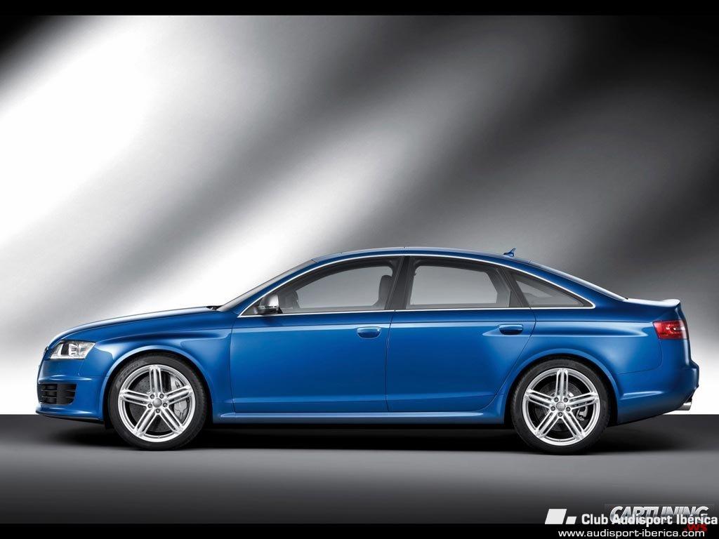

audia6-2.7 Publicado 13 de Junio del 2012 Denunciar Publicado 13 de Junio del 2012 que yo sepa, el rs6 salio de la version restiling, y lo hay en version berlina y avant. Responder
audia6-2.7 Publicado 13 de Junio del 2012 Denunciar Publicado 13 de Junio del 2012 como ves, los faros son de la version restiling, a partir del 2008 Responder
TERO Publicado 13 de Junio del 2012 Denunciar Publicado 13 de Junio del 2012 (editado) hola a todos compañeros,mi pregunta esta en que aun habiendo buscado mucho en el foro,no he descubierto si hay diferencia entre el paragolpes del rs6 y el nuestro,segun los del conce no existe el rs6 berlina,que el rs6 es ranchera. lo digo por que todo empezo por que quiero terminar la trasera de mi coche colocando el difusor del rs6 pero no quiero hacer ñapa con mi paragolpes entonces lo que quiero es el paragolpes trasero del rs6 para que no haya ningun problema,y cuando mi chapista se lo ha pedido al conce,estos le han dicho lo que os he puesto arriba ¿hay alguno que me confirme si esto es cierto?¿me podriais facilitar la referencia del paragolpes traser rs6?muchas gracias de antemano se que me ayudareis como siempre. Sobre si existe el RS6 berlina?? pues tenia entendido que no, que salio en el 2008 en version Avant solo, pero me he encontrado con varios anuncios de ventas de segunda mano y veo que si existe en berlina pero con el restyling. Aun asi tanto el paragolpes como el difusor trasero no te valen para el tuyo pq es mas ancho. El unico que le viene bien es el del S6 que tiene las mismas medidas. Chao Editado 13 de Junio del 2012 por TERO Responder
Estornino Publicado 13 de Junio del 2012 Denunciar Publicado 13 de Junio del 2012 http://www.autoscout24.es/Details.aspx?id=215718656 http://www.autoscout24.es/Details.aspx?id=215646619 Responder
