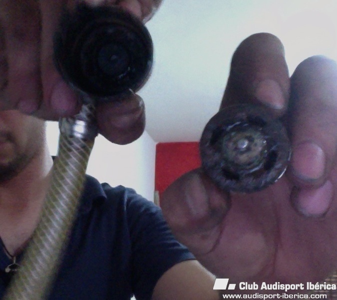

Luis.Contreras Publicado 12 de Julio del 2014 Denunciar Publicado 12 de Julio del 2014 Perdón, esta es la "llanta", sirve como empaque entre el impulsor de agua y el motor Responder

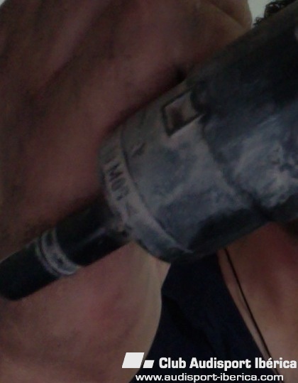

Luis.Contreras Publicado 12 de Julio del 2014 Denunciar Publicado 12 de Julio del 2014 Ahí se ve claramente el fondo de la cubierta negra, que es donde está el impulsor y es donde va la "llanta" Responder

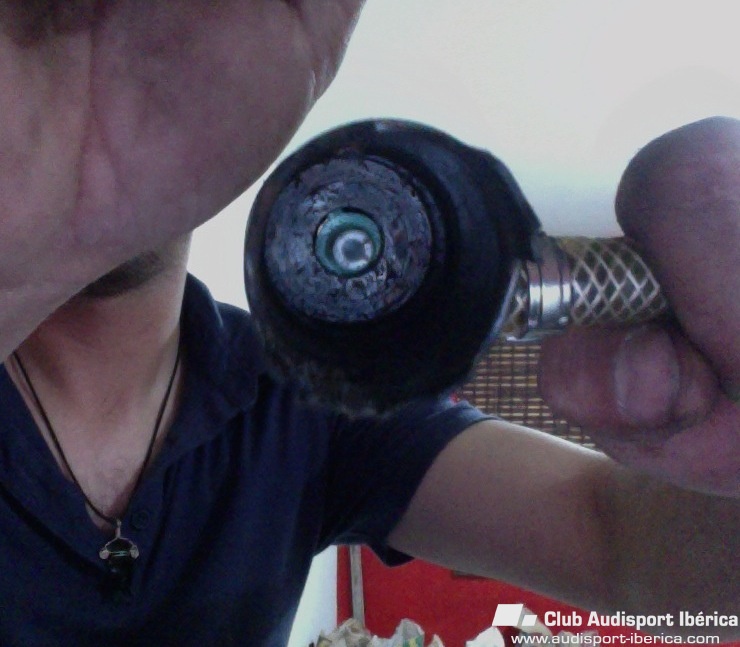

Luis.Contreras Publicado 12 de Julio del 2014 Denunciar Publicado 12 de Julio del 2014 Ese es el pivote que va en el garrafón, le puse un poco de cinta de aislar para que quedara mejor ajustado en el empaque que ya trae el garrafón. Responder

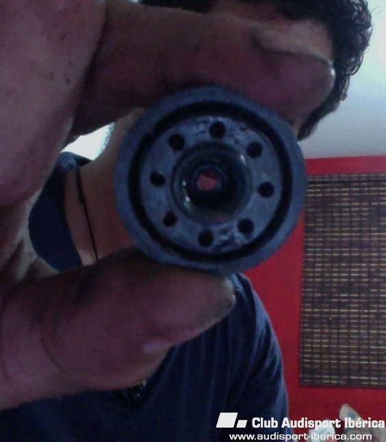

Luis.Contreras Publicado 12 de Julio del 2014 Denunciar Publicado 12 de Julio del 2014 y este fue mi aliado para contrarrestar la humedad y proteger el motor de corrosión, junto con un poco de cinta de aislar bien apretada a la hora de ponerla para que no se despegue en caso de que se moje Responder

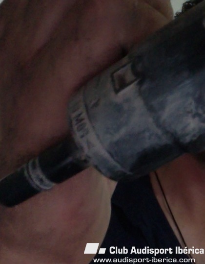

Luis.Contreras Publicado 12 de Julio del 2014 Denunciar Publicado 12 de Julio del 2014 esa es la manguera o como se llame allá con ustedes (en México se dice manguera jejej) que es la que va hacia los eyectores, esa manguera se conecta a una "T" para distribuir el agua entonces ahí se encuentra asegurada con un broche de plástico que con la misma mano lo puedes quitar y la conexión que queda dentro de la manguera la puedes sacar con unas pinzas con mucho cuidado. No pongo las fotos del trabajo ya terminado porque la verdad me costó un buen corregir el problema y lo que quería era terminar, acá en México son las 2 de la mañana y empecé a las 6 de la tarde a componer esto, incluyendo la información que les quiero compartir porque ustedes me han ayudado lo que es un universo con todo lo que tienen publicado en este foro y de esta forma es como doy por terminado mi trabajo Responder
