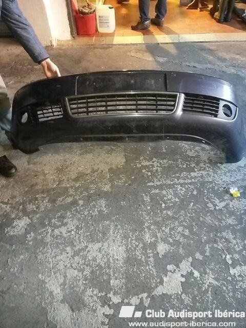

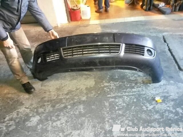

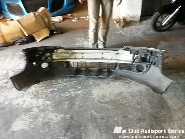

javierduran Publicado 12 de Enero del 2015 Denunciar Publicado 12 de Enero del 2015 hola buenas noches , yo e comprado esta defensa con lavafaros y sensor de aparcamiento en desguace y ahora tengo que instalarla , os e visto que hay que poner reles , pero no se donde se pone el rele , si al lado de los fusibles a la izquierda del volantes ó ................ donde ? tengo que comprar la bomba de lavafaros y so se cual puedo comprar , cual me aconsejais ? aqui os adjunto fotos de la defensa que e comprado , aver que os parece Responder

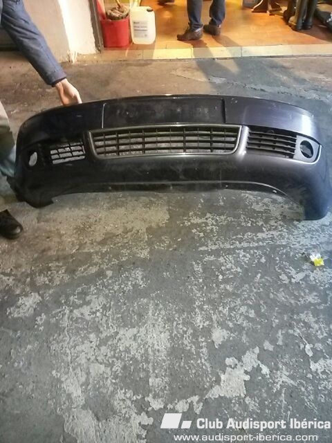

javierduran Publicado 12 de Enero del 2015 Denunciar Publicado 12 de Enero del 2015 mas fotos Responder

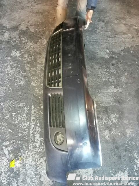

zeimon Publicado 12 de Enero del 2015 Autor Denunciar Publicado 12 de Enero del 2015 Y yo pregunto...¿ ese nones un paragolpes de un a4 b6? Es decir que si no me equivoco ese paragolpes no lo puedes montar Responder
javierduran Publicado 12 de Enero del 2015 Denunciar Publicado 12 de Enero del 2015 hola buenas noches , si lo puedo montar porque es igual que el que tengo montado ahora mismo , jejejeje Responder
jhonysen Publicado 13 de Enero del 2015 Denunciar Publicado 13 de Enero del 2015 Y yo pregunto...¿ ese nones un paragolpes de un a4 b6? Es decir que si no me equivoco ese paragolpes no lo puedes montar B6 no, A6 si Responder
javierduran Publicado 13 de Enero del 2015 Denunciar Publicado 13 de Enero del 2015 Que motor de lavafaros me aconsejais comprar y donde ? Responder

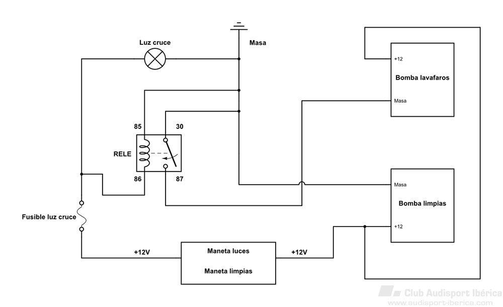

MIANCHEBRA Publicado 19 de Enero del 2015 Denunciar Publicado 19 de Enero del 2015 Buenos días, ¿Alguien sería tan amable de poner un esquemilla para ver cómo irían las conexiones del relé? Gracias. Responder
zeimon Publicado 19 de Enero del 2015 Autor Denunciar Publicado 19 de Enero del 2015 Buenos días, ¿Alguien sería tan amable de poner un esquemilla para ver cómo irían las conexiones del relé? Gracias. Está en el brico de dos DIN de Duke 80 si no recuerdo mal. Hace nada que puso el esquema ahí Responder
duke80 Publicado 19 de Enero del 2015 Denunciar Publicado 19 de Enero del 2015 Buenos días, ¿Alguien sería tan amable de poner un esquemilla para ver cómo irían las conexiones del relé? Gracias. Responder
MIANCHEBRA Publicado 20 de Enero del 2015 Denunciar Publicado 20 de Enero del 2015 Buenos días, Como siempre, gracias por aportar lo que aportais al foro. Un saludo. Responder
MIANCHEBRA Publicado 20 de Enero del 2015 Denunciar Publicado 20 de Enero del 2015 Menos mal que duke ha puesto el esquema, porque yo hubiera hecho una instalación con relé como si fuera a poner unos antinieblas y la hubiera liado parda. Gracias de nuevo. Responder
