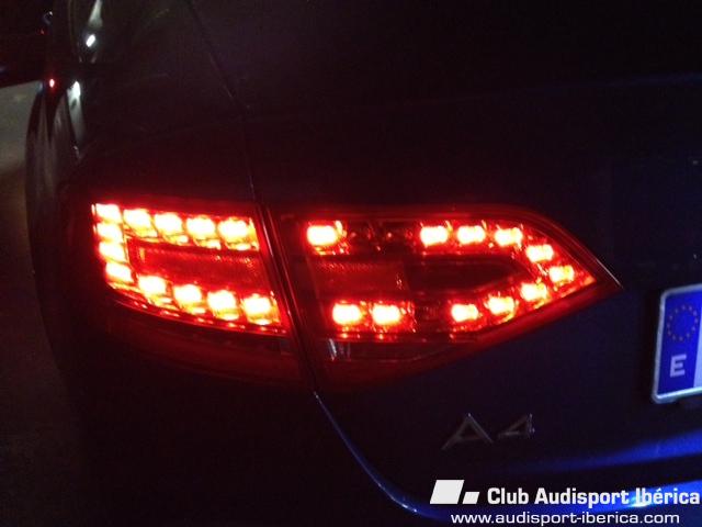

TXELU30 Publicado 14 de Junio del 2012 Denunciar Publicado 14 de Junio del 2012 Bueno como veréis me acabo de dar cuenta que los leds traseros se me han fundido, aunq mas q fundirse parpadean todo el reto, si cierro fuerte el maletero se encienden pero al de nada se vuelven a apagar. Mi duda es, he llamado a audiclass y me han dicho que lo lleve al concesionario que allí lo estudiarán dado que el coche este mes cumple 3 años. Que depende del estudio puede q audi se haga cargo de todo, de parte o de nada. Ami me da en la nariz q van a pasar olímpicamente. Me gustaría saber si alguien mas le ha pasado, que es lo que hizo y como terminó tb me gustaría saber pq lo q he leído q hay q cambiar todo el plafón, cuanto cuesta la broma? sabeis si puede ser alguna pieza q se haya aflojado? Muchas gracias Responder

TXELU30 Publicado 21 de Junio del 2012 Autor Denunciar Publicado 21 de Junio del 2012 Bueno tema solucionado, un 10 para audi y otro para el conce Me cambian los 4 pilotos gratis dado q tenia una clampaña pendiente de los pilotos traseros por lo q me comentan. Mi coche fue la primera semana de fabricacion q llevaba leds y no estan bien aislados y les entra agua y se funden. Me cambian los 4 pilotos gratis fuera de garantía Ya sabeis si os pasa quejaros q siempre funciona la tan manida frase de el que no llora, no mama Responder

JCLS Publicado 5 de Abril del 2013 Denunciar Publicado 5 de Abril del 2013 Bueno.....yo pase la famosa campaña en febrero del 2012 y hoy me doy cuenta de que tengo 2 led fundidos en faro trasero derecho y uno en el izquierdo y digo yo......y ahora que?. Puede ser que lo que hicieron no esté bien?.....o tocara pagar....después de una larga temporada tranquilo...toca volver a la lucha....ya os contare.. El lunes a llamar al conce....Again.....ufffffffff. Saludos. Responder
shiosan Publicado 13 de Julio del 2013 Denunciar Publicado 13 de Julio del 2013 Yo pase la campaña y se me fundieron 3 led en un faro. Me dicen en el concesionario de Huelva qued no tiene nada que ver, pero si paso la revison . Los 60000 km allí por el módico precio de 600 euros me cambian el faro Enviado desde mi GT-I9505 usando Tapatalk 4 Beta Responder

JCLS Publicado 5 de Septiembre del 2013 Denunciar Publicado 5 de Septiembre del 2013 Parece ser que solo se "funden" los del porton, abrimos y cerramos infinidad de veces y acaban cascando. Yo sigo igual desde abril con tres fundidos. en la revision de los 90.000 me miraron el tema y no vieron fallo electrico por ningun lado, pero en una ocasion todos los led del faro izquierdo del porton parpadearon, se apagaban y encendian rapidamente, desconecte la clavija volvi a conectar y hasta hoy eso si el Led muerto, sigue muerto. Cuando pase la campaña, me llamo la atención el olor a pegamento y que me habián levantado la moqueta de recubrimiento de los faros en la parte del porton, eso te puede ser indicativo de si has pasado o no esa campaña. Saludos. Responder

JCLS Publicado 21 de Enero del 2014 Denunciar Publicado 21 de Enero del 2014 (editado) Buenas ya lo pregunte Mad-i, y son 2/3 del total de los Leds, la Itv la pase el otro día con ellos fundidos y ni un problema. Todavía me quedan como unos 9 para ir ilegal creo. No me han puesto ni fallo pequeño....como si nada. no se si lo han visto!! El caso es que el unico que veo con ellos fundidos es el mio y no uno....cuatro...1 en el faro izquierdo, tres en el derecho. tela!!! Mi A4 "falsificado" sigue a lo suyo...menos mal que ya paso. Esperar a ahorrar un poco más y cambiar de aires jejeje. http://www.audisport-iberica.com/foro/topic/309680-una-de-luces/ Gracias y un abrazo!!! Saludos. Editado 21 de Enero del 2014 por JCLS Responder
