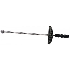

Esa la puedo conseguir,si aun la tienen,muy bien de precio,una de las otras quien me diera pero no tengo presupuesto para todo,sin trabajo ni paro..ta jodia la cosa.Lo de pedirla en el sitio que comenté de la llave no me convence porque voy a estar bastante tiempo con ella y seguramente le haga falta a ellos,una llave de la bomba seria mucha casualidad que justo tubieran que mirar una de esas teniendola yo,mucha mala suerte..vamos que pedir prestado lo justo,a parte que como nunca le llevo el coche porque ya lo miro yo pues ya es abusar jaja.
Esa llave es muy simple,y muy larga tambien,pero si está bien calibrada deberia funcionar tambien.

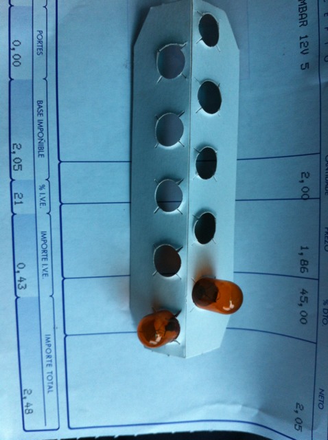

Me compré las bombillas naranjas para las americanas,y le llega bien lo que valen
Un dia que no llueva se las pongo.
