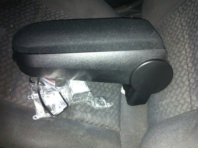

AdriA4TDI Publicado 2 de Noviembre del 2012 Autor Denunciar Publicado 2 de Noviembre del 2012 Hola compañeros! Como va eso?aqui con alguna cosa nueva,esta es la más destacable En teoria es de Passat,pero como viene siendo el mismo coche pues...perfecto.Lo compré en alemania pero bueno,los acabados por las zonas que no se ven no son muy allá..Por donde se ve pues perfect. Con el iPhone desde Tapatalk Responder

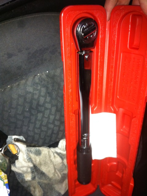

AdriA4TDI Publicado 2 de Noviembre del 2012 Autor Denunciar Publicado 2 de Noviembre del 2012 También me llegó la dinamometrica,no la prové aun pero tiene muy buena pinta Con el iPhone desde Tapatalk Responder

jhonysen Publicado 3 de Noviembre del 2012 Denunciar Publicado 3 de Noviembre del 2012 También me llegó la dinamometrica,no la prové aun pero tiene muy buena pinta Con el iPhone desde Tapatalk Podrías decir en cuanto te ha salido el juguetito? Responder
sata Publicado 3 de Noviembre del 2012 Denunciar Publicado 3 de Noviembre del 2012 También me llegó la dinamometrica,no la prové aun pero tiene muy buena pinta Con el iPhone desde Tapatalk Una muy parecida pillé yo en el LIDL por 20 € (que va de PM) y para los que usamos este tipo de llaves de ciento en viento,.....nos vale de sobra. Ale,.........a darle caña a esa llave. Y este que me compré hoy! Tengo más fotos pero cuando esté con el ordenador que el movil solo puedo poner una imagen por mensaje no sé porque.Un saludo!!! Con el iPhone desde Tapatalk El pez,....¿donde lo vas a poner ?,.....¿en el depósito del limpia ?,........... Saludos. Responder
AdriA4TDI Publicado 3 de Noviembre del 2012 Autor Denunciar Publicado 3 de Noviembre del 2012 jhonysen me costó casi 30€,habia alguna más barata pero empezaban a contar desde muchos Nm y no me interesa,esta empieza desde 5 ó 7Nm no me acuerdo pero algo asi,las otras desde 20/25,las otras que encontré yo claro. sata jaja el pez en casita está muy bien,con la experiencia que tuve con la pecera del Clio me llegó,no hace falta cocer más peces Tengo aqui los cristales de los espejos,los calefactables que no hacen nada,y estuve busca que busca por internet para saber que ohmnios deberian de tener las resistencias y no encontré nada y los mios daban una burrada como si tubieran una pista rota o algo,los abrí pero no hay ninguna rota,cosa que me extrañó. Seguí las pistas desde una conexión a otra y resulta que no se tocan en ningun momento...quiero decir que la pista que empieza en una patilla no llega a la otra y viceversa... No acabo de entender como funciona eso pero bueno,yo lo que hice fue hacer que llegaran y punto,ahora tengo una resistencia de 5ohm en cada espejo,es decir 2,4Amperios de consumo cada espejo..por ahí andarán de serie supongo... Un saludooooo! Responder
