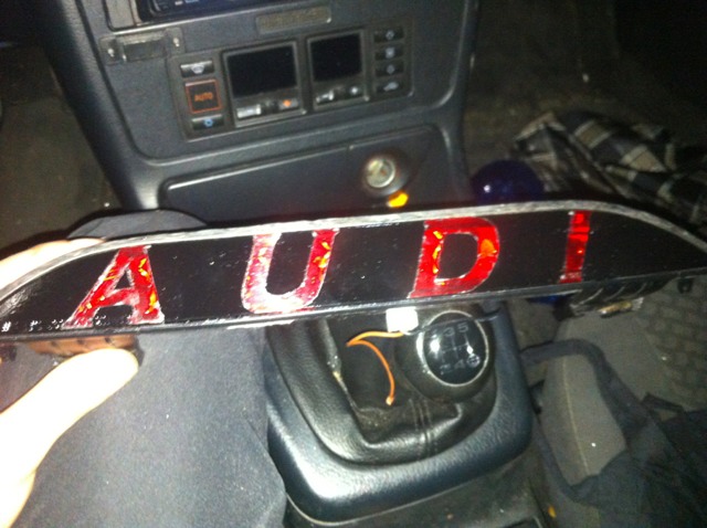

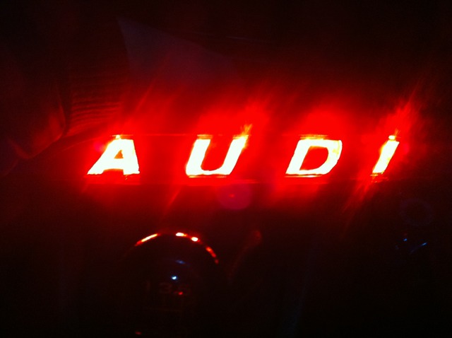

AdriA4TDI Publicado 27 de Diciembre del 2012 Autor Denunciar Publicado 27 de Diciembre del 2012 Hola felices fiestas! Como os va a todos?Aqui con agujetas,ayer le tuve que sacar el catalizador y vaciarlo porque hacia ruido,al principio pensaba que era del embrague o por esa zona pero con el tiempo fue a más hasta darme verguenza ya de lo que se esuchaba. Levanté el coche le di golpes en el escape y sonaba en el motor,solte el catalizador del escape y el escape solo no hacia ruido.Entonces saque el catalizador y lo vacié,y nada,lo abrí para vaciarlo,pero NO hace falta abrirlo (por si alguien lo va a hacer). Ahora ya no hace el ruido de CLON CLON CLON que hacia. También le puse una tercera luz de freno de un hyundai creo que era,pues la que tenia puesta no era la propia de audi y era muy estrecha.La nueva le hice una pijada y se la puse,ahora os subo la foto con el movil. Me va a tocar cambiar la suspensión,pues es la de serie aún la trasera (240.000km casi) y encontré los 4 amortiguadores con guardapolvos etc etc por 170€,nuevos claro,solo hay que ponerle los muelles de estos.Si no también vi los 4 sin los guardapolvos ni nada por 130€,están bien de precio no? Más aparte el aparato para comprimir los muelles. También compré otro kit de xenon que el de las largas rompió un balastro. Y creo que nada más,que paseis unas felices fiestas!! Saludos!! Responder

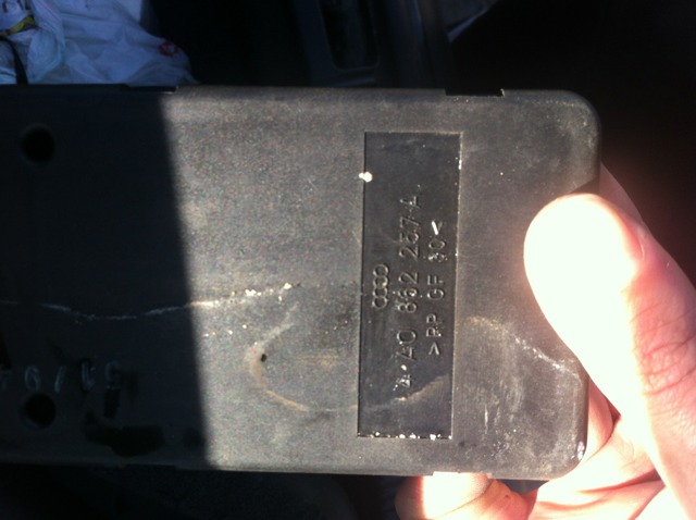

sata Publicado 4 de Enero del 2013 Denunciar Publicado 4 de Enero del 2013 Bueno Adri,...comprueba si tienes la placa chafada por la humedad y si es así,....... Te cuento,...anluco me regaló una bomba,...yo la quería para sacarle las aspas (que en la mía empiezan a fallar) pero resulta que vino sin aspas,..... Leí en un post que Carlos A4 B5 necesitaba una placa de estas bombas, le mandé un MP y se la ofrecí.Me imagino que carlos no tendrá el cierre sin funcionar,...sino que la querrá para hacer "experimentos",....dejame ponerme en contacto con él ,,,....le cuento el tema y si le parece bien y tú necesitas la bomba,...te la envío.Pero primero tengo que hablar con carlos que ya me he comprometido con él. La referencia de la que tengo es 8D0 862 257 C (tres conectores) S2 Responder
jesus20329 Publicado 4 de Enero del 2013 Denunciar Publicado 4 de Enero del 2013 Sata yo tengo una placa suelta, solo la placa, es de tres conectores sin mando a distancia, es la que llevaba mi b5 ariginalmente, la carcasa y el motor se lo he puesto a Dasonar el forero que se quedo el audi de 300 pavos que tenia el cierre jodido, y era la carcasa que tenia la tapa cuadrada de qrriba rota y por ahí le perdia y no hacia el vacio, y el motor tenia las aspas jodidas, la placa esta bien no quiso tirarla por si servia para alguna ocasión, saludos Responder
sata Publicado 4 de Enero del 2013 Denunciar Publicado 4 de Enero del 2013 (editado) Bien,....yo ya he hablado con Carlos y si necesitas mi placa,....te la cede. Ahora tú eliges,...Adri,....la que te venga mejor,....la de Jesús o la mía. S2 Edito: Obviamente sería gratis,....faltaría más,jijiji,........ Editado 4 de Enero del 2013 por sata Responder

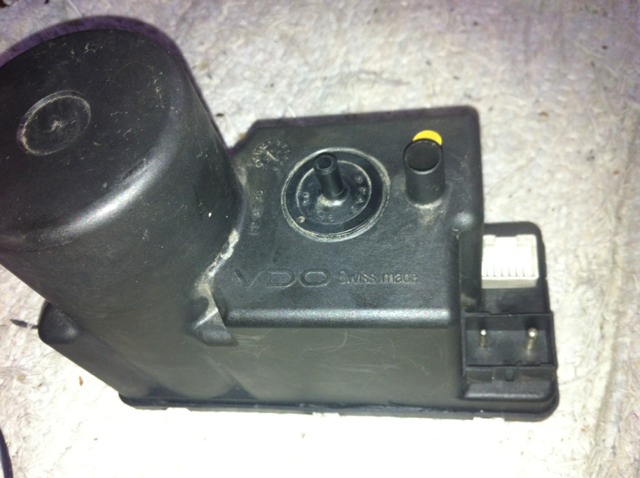

AdriA4TDI Publicado 4 de Enero del 2013 Autor Denunciar Publicado 4 de Enero del 2013 Osti chicos perdonar por no contestar pero no me llego ningun email de aviso,me llegan de otros post y de este no,jeje. Mil Gracias por los ofrecimientos de veras!asi de gusto!! Primero voy a descartar cosas,que igual es una tonteria.Hoy por lo de pronto le desconecté la "alarma" (que no suena a si que solo la uso por el mando) y al principio parecia que se solucionara pero solo fue coincidencia,pues al arrancar el coche se cerró ya y con la llave abre si le cuadra,y lo peor es que desde dentro tambien,le das al tirador y nada mas soltarlo se cierra.Para que abra tengo que tirar de el y dejarlo tirado unos segundos (en este momento si miro para el pestillo que sube y baja se ve como oscila de arriba abajo unos milimetros y despues para,que es cuando puedo soltar).Cuando por fin abro desde dentro resulta que solo abre mi puerta las otras no. Probé a cerrar por dentro la del acompañante y solo cierra esa,el resto nada (antes si). Y ahora otra cosa más..a ver si me doy explicado para que me entendais bien.Al abrir el coche con el mando,por la noche,lo tengo para que me encienda las luces gracias al sensor etcetc..Bien,con la llave no enciende las luces,pero eso no me extrañó nunca la verdad,pero hoy se me dió por abrir el coche desde el maletero y si encienden..osea el maletero manda una señal al cierre como la del mando...y en las puertas no...Eso me dejó descolocado,sobre todo porque desde el maletero abrió el coche bien y desde la puerta no......... Bueno,no me lio más,mañana a la mañana miro la bomba a ver que tiene. Perdon por el rollo y gracias por pasaros jefes!!! Un saludo!! Con el iPhone desde Tapatalk Responder
AdriA4TDI Publicado 5 de Enero del 2013 Autor Denunciar Publicado 5 de Enero del 2013 Como ves la bomba tiene dos conectores,la abri y no se ve mal de humedad ,cosa rara porque en esa zona por lo que vi está repleto. Despues de comer la desmonto toda a ver que pasa. La probé con ella fuera y sin el tubito enchufado a ver si iba bien y no no,al darle a abrir automaticamente cambia de dirección y se pone a cerrar asi hasta que le dad varias veces y "abre"...eso me hace pensar que toooodo el problema está en la bomba y no en ninguna puerta,por eso la probé fuera. Ahora lo que no enciende es la luz de dentro al sacar la llave del conctacto..esta comandada por la bomba Sata,toda la razón del mundo,jeje. Os mantengo informados. Un saludo!! Con el iPhone desde Tapatalk Responder
