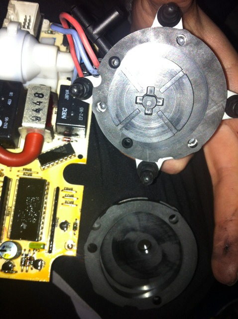

AdriA4TDI Publicado 5 de Enero del 2013 Autor Denunciar Publicado 5 de Enero del 2013 Las aspas están bien.. Le limpié la placa concienciudamente porque algo de humedad si tenia,pero bueno tampoco mucha,y no le hice nada más porque no tiene mucha cosa,después la probaré a ver si sigue haciendo lo mismo.. Alguien me podria conseguir el esquema de los pines de la bomba??es que no tengo ningún programa como el elsa ni asi,a ver si lo doy bajado de algún sitio. Un saludo!!! Con el iPhone desde Tapatalk Responder
AdriA4TDI Publicado 6 de Enero del 2013 Autor Denunciar Publicado 6 de Enero del 2013 Hola! A ver que os comento porque ahora si que no entiendo nada,jaja Vamos a ver..monté la bomba,bueno la conecté y fui a abrir y cerrar con la llave en mi puerta y bien,abria y cerraba normal..Al arrancar el coche seguia abierto y tal como siempre..ya estaba aliviado HASTA que le enchufé la la alarma y ya no iba ni con el mando ni con la llave... Bueno,desenchufé la alarma y seguia igual,no abria y tal,lo que dije hace unos post..Lo desenchufé y asi quedó.. Ahora cuando vine pa casa volvi a insistir y lo conecté todo y seguia sin ir,entonces estube dandole al cierre del maletero con la llave unas cuantas veces hasta que fue perfectamente,despues prové en las dos puertas y otra vez perfectamente y asi lo dejé PEEEERO en cuanto me subi al coche y cerré la puerta (con la mano se entiende,no el pestillo) ya se cerró solo y desde dentro solo abre mi puerta si mantienes la manilla tirada si no se cierra al instante el solo... En cambio sales fuera y con la llave abre y cierra todo bien.... Yo,sincetamente...no sé que misterios,poltergueis,cosas paranormales le pasa a este coche...porque entre eso,entre que con un cuadro identico al mio no va el aire acondicionado ni el airbag,la luz que se enciende sola de dentro.... En vez de al mecánico lo voy a llevar a un cura a ver... Un saludo!!a ver esos reyes como se portan!! Con el iPhone desde Tapatalk Responder

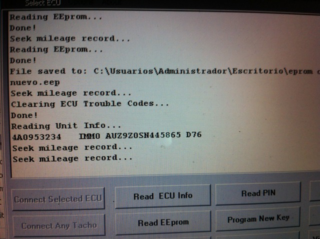

AdriA4TDI Publicado 9 de Enero del 2013 Autor Denunciar Publicado 9 de Enero del 2013 Hola! Ese es el que tengo pero no va,conecta pero le das a leer el cuadro y ya pone que no conecta..y tengo que salir y volver a entrar para hacer lo mismo,de ahí no paso. Con el cuadro viejo llegó a conectar pero le daba a cambiar los km y ni caso,no cambiaba nada. Con el cuadro nuevo alguna vez conectó,pero no daba los km que decia la pantalla,la pantalla pone 180.000 creo y en el pc ponia 300.000 y le daba a cambiar y lo mismo,ni caso.. Por eso quiero comprar el Tacho,a ver si con eso hago algo pero el coche tiene que tener algo mal,o mal configurado o yo que sé,pero probé un cuadro IGUALITO al mio de serie,la misma referencia número a número letra a letra,del mismo año y todo y no va ni el airbag ni el A/C ,y con el de serie si que va el airbag y el A/C...Y no encontré NADA de eso ni en el foro este,ni en Google ni nada,por eso me hace sospechar que algo tiene que haber.. Un saludo!!!!! Responder

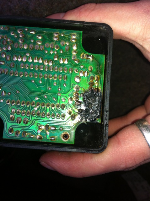

AdriA4TDI Publicado 28 de Enero del 2013 Autor Denunciar Publicado 28 de Enero del 2013 Hola! Ya solucioné uno de los fallos que daba el cuadro.El del aire acondicionado,le corte uno de los cables que van del clima al cuadro,el q dice que el compresor está activado y ya va perfecto,por lo menos lo que lo probé,que no está el tiempo pa poner el aire,jaja. Y mañana al fin voy al desguace a ver si hay alguna bomba igual o parecida a la del audi,la del cierre digo. La mia está algo chamuscada,y de momento le puenté los cables de la luz interior para tener luz al abrir las puertas. Ya os comento cuando tenga la bomba. Un saludo! Con el iPhone desde Tapatalk Responder

AdriA4TDI Publicado 3 de Febrero del 2013 Autor Denunciar Publicado 3 de Febrero del 2013 Perdona edu no vi tu post. Pues si no doy arreglado miramos a ver,porque vaya lio andar cerrando a mano,y el otro dia en la gasolinera tube que desmontar el cierre de la tapa del gasoil que quedó cerrado. Me llegó el vag tacho pero sigo sin dar cambiado los km..empiezo a pensar q a este cuadro le pasa algo porque no lo veo mu normal. Si entro poniendo en el tipo de centralita inmobox audi y tal cuando le doy a cambiar los km me pone eso ultimo. Si entro poniendo otro tipo de centralita,algo asi como audi v1 o similar tambien entra y llego hasta una pantallita pequeña roja,le pongo el pin y despues me pone que ponga los km,se los pongo y pone ok varias veces despues desconectado despues otra vez ok y para,y sigue sin cambiar los km. Al rato de usarlo se desconecta y pone que no esta conectado a ninguna centralita. Tambien a veces pone Pero quitas contacto un rato y vuelve a ir bien... Alguna idea? Un saludooo!! Con el iPhone desde Tapatalk Responder
AdriA4TDI Publicado 4 de Febrero del 2013 Autor Denunciar Publicado 4 de Febrero del 2013 Hola buenas! Hoy consegui una bomba de un golf 3,pues audi no habia nada y consegui el esquema de la bomba pero la probé y no vale.El audi para abrir y cerrar usa positivo y negativo,la del golf usa positivo para las dos cosas,por lo tanto puedo hacer que funcione una de las dos,pero bue. De los que me ofrecisteis las bombas alguna es de dos conectores solo? Si no tambien me vale que se conecta lo que haga falta y listo. Un saludo compañeros! Con el iPhone desde Tapatalk Responder
