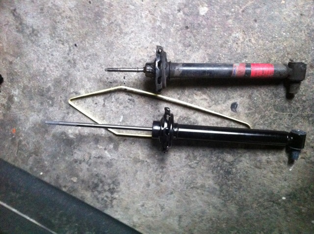

AdriA4TDI Publicado 5 de Febrero del 2013 Autor Denunciar Publicado 5 de Febrero del 2013 No contesté antes porque otra vez me dejó de avisar de las respuestas nuevas sorry!! Es una opción lo de la bombilla si,pero bueno,espero cambiar los km pa eso me compré los dos cables,jeje.Al final voy a tener que comprar otro cuadro o algo visto lo visto. Aceite solo le eché esa botella no más,por probar...Si que huele diferente si,después no noté nada creo (es que ayer la di bastante al acelerador para que limpiara todo y claro que andaba más...pero porque no le piso nunca entonces pa un dia que le doy pues si,jaja) Me llegó las suspensión trasera hoy Esto último blanco venia dentro de los guardapolvos..Hay que ponerlo en el amortiguador también?Es que no le veo mucha utilidad. Si veo que va bien (mala pinta no tiene) pues compro la de delante también.Me salia mejor comprar todo junto pero por si acaso no era mucha cosa pues lo compré por separado.Y por fin después de 240.000km va a tener suspensión nueva!!a ver si se nota el cambio! Un saludo!!! Responder
sata Publicado 6 de Febrero del 2013 Denunciar Publicado 6 de Febrero del 2013 Esto último blanco venia dentro de los guardapolvos..Hay que ponerlo en el amortiguador también?Es que no le veo mucha utilidad. Un saludo!!! Yo diría que si. Mira esto: Despiece suspensión trasera Saludos. Responder
AdriA4TDI Publicado 6 de Febrero del 2013 Autor Denunciar Publicado 6 de Febrero del 2013 Lei tarde el post,de todas formas lo monte con eso blanco,como estaban los viejos. Los viejos ya ni sale para fuera solo el vastago,los nuevos si claro. Ahora mismo el coche esta asi,pero aun no lo movi,esperemos que baje!!!jeje Un saludoooo!!! Con el iPhone desde Tapatalk Responder
AdriA4TDI Publicado 6 de Febrero del 2013 Autor Denunciar Publicado 6 de Febrero del 2013 Asi queda después de mover el coche,no queda muy comprimido el guardapolvos?me da esa sensación. Y bueno,SE NOTA que tiene suspensión,antes al acelerar por la noche veias las luces subir y bajar una animalada,ahora algo claro que se mueven pero vamos ni punto de comparacion. Y en los resaltes de la carretera y eso también se nota. Y con el coche parado antes te cargabas atras y soltabas y botaba,ahora te cargas y poco lo nota,baja minimamente. Le toca a la de delante que no se cuando se cambió pero también cabecea un poco. Pero el coche poco bajó desde antes,minimamente...esta altisimo ahora,pero bueno...Estube a punto de comprar una rebajada que me salia mas barata que esta pero era amarilla y en la itv se ve nada más llegar.. Un saludo!! Con el iPhone desde Tapatalk Responder

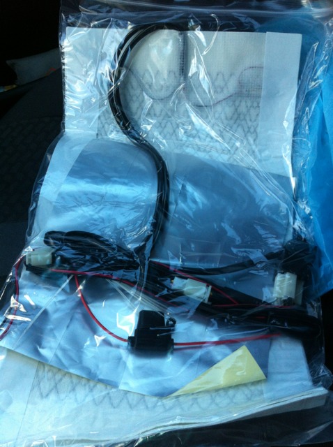

AdriA4TDI Publicado 15 de Febrero del 2013 Autor Denunciar Publicado 15 de Febrero del 2013 Hola! Hoy me llegó esto Supongo que os dareis cuenta de que puede ser. A ver si esta semana que viene se lo pongo y os digo como va. Un saludo!! Con el iPhone desde Tapatalk Responder

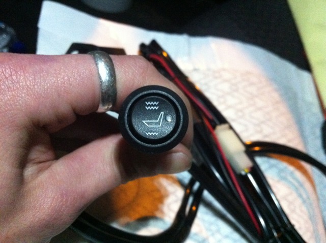

AdriA4TDI Publicado 16 de Febrero del 2013 Autor Denunciar Publicado 16 de Febrero del 2013 Lo tengo aqui enchufado en casa y al minimo consume cerca de 1 amperio y al maximo 3. Pense que iban a consumir más.. Pero es que tampoco calientan una M... Por el momento no los recomiendo la verdad..Ya iré viendo a ver.. Un saludo!! Con el iPhone desde Tapatalk Responder
AdriA4TDI Publicado 16 de Febrero del 2013 Autor Denunciar Publicado 16 de Febrero del 2013 Buenas! Hoy los encendí otra vez y me senté encima y asi si que calientan,ayer los encendiera y punto y no se notaba calor en las manos.Son un poco lentos,cerca de 3 min en ponerse a 35 grados,pero a esa temperatura ya era un poco incomo el calor a si que bien. El de la espalda no lo probé apoyandome sobre el,pero hará lo mismo. Son un poco grandes (50cm) pero se pueden cortar,aunque intentare no hacerlo.Y tienen dos tiras autoadhesivas para pegarlos a la espuma. Lo dicho esta semana intentaré ponerlo,a ver si no desgracio el asiento. Tambien tengo para ponerle las luces americanas en la defensa trasera (son las luces de maletero de un golf 3 y un cordoba) Pero no sé si ponerlas ahora o esperar despues de la itv (en abril)..seguramente las ponga antes por ansia!!jej. Un saludo!! Con el iPhone desde Tapatalk Responder
