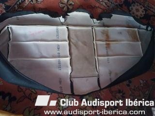

AdriA4TDI Publicado 22 de Febrero del 2013 Autor Denunciar Publicado 22 de Febrero del 2013 Hola! Hoy en un ratillo le puse la calefacción a mi asiento.La verdad es que da bastante la lata,y en este tipo de asientos con estas endiduras que tienen por el medio da más la lata aún,pero bueno,montado está.Me falta conectarlo aún. Os pongo un reportaje que fui haciendole.Están sacadas con el móvil y deprisa para terminar pronto,a si que no espereis muy buena calidad. Asiento fuera,se puede aprovechar para aspirar peeeeero no habia tiempo,otro dia SI ESO Sacamos la parte trasera del asiento Responder
AdriA4TDI Publicado 22 de Febrero del 2013 Autor Denunciar Publicado 22 de Febrero del 2013 Apartamos el cinturón para sacar los plasticos de los lados Quitamos dos tornillos de Torx de 40 a cada lado y queda la banqueta y el respaldo separados Responder

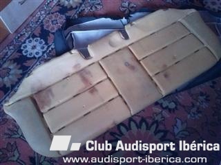

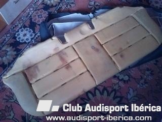

AdriA4TDI Publicado 22 de Febrero del 2013 Autor Denunciar Publicado 22 de Febrero del 2013 Yo empecé por la banqueta primero,se da la vuelta y se quitan las grapas que vemos por debajo,la tela negra esa no es necesario sacarla aunque la saqué igual que me emociono desmontando y claro.... Y sacamos las grapas de la espuma también,esta es la lata que da.. Para poner el calefactable yo lo que hice fue meterlo por debajo de unos alambres que cruzan el asiento.Estos alambres pasan entre la espuma que es la que los sujeta..Entonces tube que romper la espuma,para sujetar los alambres otra vez usé bridas a través del calefactable y las engaché por la parte de abajo de la espuma,un rollo,pero era la unica manera aceptable. Terminado Responder
AdriA4TDI Publicado 22 de Febrero del 2013 Autor Denunciar Publicado 22 de Febrero del 2013 El respaldo es más "fácil",se sacan los enganches de los reposacabezas y se saca la tela de arriba no de abajo Asiento montado Grapas que "sobran" Y nada más,está sucio de coj... Sin el flash no se ve tan sucio todo desde luego.Hay que limpiarlo. Un saludo!!! Responder
