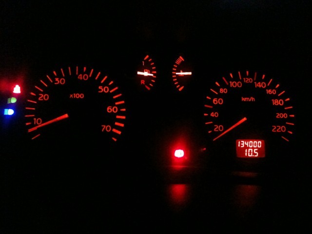

AdriA4TDI Publicado 25 de Febrero del 2013 Autor Denunciar Publicado 25 de Febrero del 2013 En los cuadros mas viejos como el q traia este de serie si q son bombillas normales pero este lleva leds en vez de bombillas,tengo que desoldar los q tiene y soldarle unos nuevos.Ya se lo hiciera al clio,y a la radio del coche,solo que los puse azules,y ahora blancos. A que te refieres con lo de ahorrarme 60€? Un saludo!gracias por pasarte Con el iPhone desde Tapatalk Responder
varito_calvito Publicado 25 de Febrero del 2013 Denunciar Publicado 25 de Febrero del 2013 Pues no se si me estaré equivocando, pero siento decirte que por mucho que cambies conexiones, bombillas o lo que sea las luces del cuadro se seguirán viendo en rojo. Por defecto, hasta el 99 o el 2000 los B5 llevan en las esferas del cuadro una pintura roja que es lo que hace que la luz se vea de color rojo, pongas del color que pongas las bombillas. Pero tienes 2 opciones: 1- Comprar unas esferas nuevas: hay de distintos colores pero cuestan 60 euros 2- Hacer esta brico que en cuanto consiga sacar el maldito tornillo haré yo también: http://www.audisport-iberica.com/foro/index.php?/topic/306869-leds-de-color-en-cuadro-pre-restyling/ S2 Responder
AdriA4TDI Publicado 25 de Febrero del 2013 Autor Denunciar Publicado 25 de Febrero del 2013 Cuando lo desmonte ya veré,si es rojo se quita y si es blanco pues ya no se quita,jaja,la lata es poner los leds,el resto es lo de menos. A ver si en dos semanitas o asi me llegan y ya los pongo,tampoco me corre prisa. Me corre mas prisa conectar el asiento que con este frio se agradece,jej. Un saludo!!!!! Con el iPhone desde Tapatalk Responder
varito_calvito Publicado 25 de Febrero del 2013 Denunciar Publicado 25 de Febrero del 2013 Cuando lo desmonte ya veré,si es rojo se quita y si es blanco pues ya no se quita,jaja,la lata es poner los leds,el resto es lo de menos. A ver si en dos semanitas o asi me llegan y ya los pongo,tampoco me corre prisa. Me corre mas prisa conectar el asiento que con este frio se agradece,jej. Un saludo!!!!! Con el iPhone desde Tapatalk ¿Que poner los led es una movida? Pero si es darle media vuelta al tornillo con un destornillador plano y ya esta jaja Si quieres cambiarlos por leds pillate estos, que es sustituir bombillas normales por estos: http://www.ebay.es/itm/10x-LED-B8-5d-BAX10D-T5-Tacho-DASHBOARD-SMD-12V-Weiss-/250832667084#ht_2100wt_1404 S2 Responder

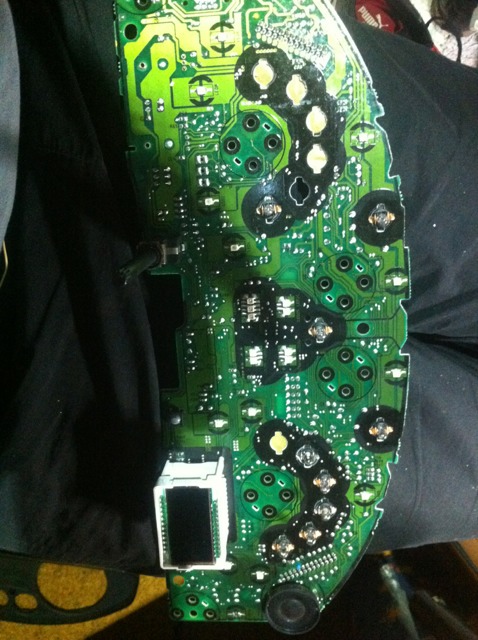

AdriA4TDI Publicado 25 de Febrero del 2013 Autor Denunciar Publicado 25 de Febrero del 2013 No valen esas bombillas para este cuadro.Este cuadro no lleva bombillas,solo para los testigos de los intermitentes,el airbag freno de mano luces largas y alguna que otra.El resto no son bombillas,son leds.Hay que desmontar el cuadro y desoldarlos,en esta foto los marqué con un circulo rojo los que hay que cambiar. Las que pones de ebay valen para cuadros más viejos,el que tube que cambiar porque estaba estropeado,ese si llevaba de esas para la iluminacion y para los testigos. Un saludo! Responder

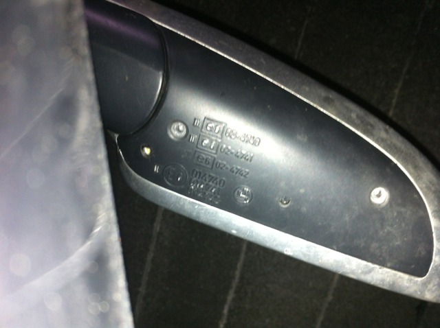

AdriA4TDI Publicado 27 de Febrero del 2013 Autor Denunciar Publicado 27 de Febrero del 2013 Pues toma fotos!jeje La verdad es que la calidad del móvil deja mucho que desear asi a oscuras.La luz del espejo se ve más por la puerta y en el suelo,pero no lo capta el móvil.Si un dia me cuadra llevar la cámara de verdad le hago unas fotos. Me quedó un poco cerca del coche la luz,era mejor un poco más alejada pero bueno,me gusta,y si miras por debajo del retrovisor ni se ve si no está encendida.No tengo fotos de la bombilla,mañana le saco una. Y el botón del asiento ya está en su sitio perfectamente. Un saludo!! Responder
AdriA4TDI Publicado 28 de Febrero del 2013 Autor Denunciar Publicado 28 de Febrero del 2013 Aqui una foto del led del retrovisor..Casi ni se ve ahi oculto. Con el iPhone desde Tapatalk Responder
