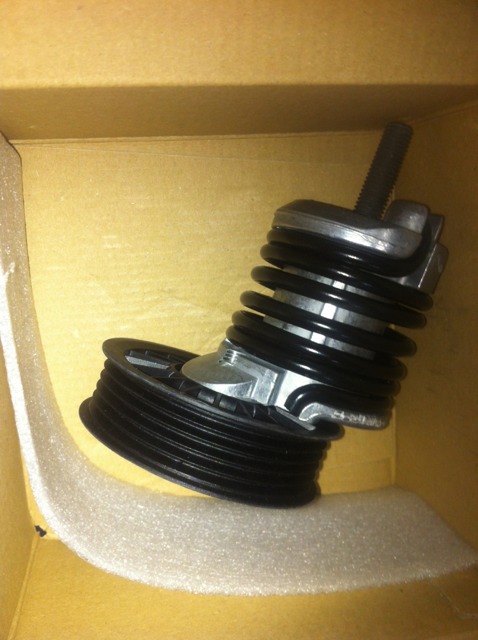

AdriA4TDI Publicado 14 de Marzo del 2013 Autor Denunciar Publicado 14 de Marzo del 2013 Hoy compré el tensor..80 dolorosos euros..Pero bueno,me consuela que el precio eran 140,y con el descuento quedó asi,hasta el de la tienda quedó un poco asombrado de lo que valia.. Mañana si no pasa nada antes se lo cambio por la tarde.Estube mirando y si no hay que desmontar nada es de milagro,pero me parece a mi que no va haber milagro y voy a tener que sacar el frente..Mañana os lo digo. Y una chorrada para el movil! Pues aire da. Un saludoooo!! Con el iPhone desde Tapatalk Responder

AdriA4TDI Publicado 15 de Marzo del 2013 Autor Denunciar Publicado 15 de Marzo del 2013 Hola! Bueno,habemus tensor!! perooo...telita con la dichosa polea del ventilador..pfff...media tarde para sacarla,y no es una forma de hablar,literalmente media tarde para sacarla.Doblé una llave de radial imitando a Sata,partí un cincho de sacar el aceite,doblé un alicates....las de dios con la P. polea pero al final con una de las herramientas que me hiciera ahí atrás,de las que puse fotos,di aflojado este tornillo A ver si veis la diferencia,en fotos igual no se aprecia mucho,pero en persona se ve claramente como está doblado Y aqui el antes y el después Por cierto A4B51.8T ya me llegó el espejo hoy por la tarde,tengo que sacarle la pintura esa que tiene por abajo y ya lo monto.GRACIAS!!! Un saludo máquinas!! Responder

luislucena Publicado 16 de Marzo del 2013 Denunciar Publicado 16 de Marzo del 2013 Adri, el tensor es el superior de la correa de acesorios no? es que yo estoy igual que tu, lo tengo doblado y me ha sorprendido el precio, mi taller me parece que me dijo 140 euros. Y si lo pillo por 80 o asi, como yo no puedo cambiarlo, lo que me ahorro lo meto en mano de obra. S2 Responder
AdriA4TDI Publicado 16 de Marzo del 2013 Autor Denunciar Publicado 16 de Marzo del 2013 En oscaro estaba a 60 mas envio el mas barato que vi.Por internet en alemania creo que era costaba algo menos pero por ahí. El tensor está mismo a la izquierda del ventilador,pegadito. Un saludoo!! Con un iPhone desde Tapatalk Responder
