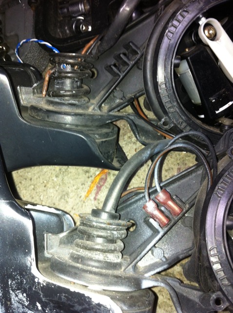

AdriA4TDI Publicado 18 de Marzo del 2013 Autor Denunciar Publicado 18 de Marzo del 2013 Hoy fui por la correa pero no la tenian,de todas formas la voy a comprar en oscaro que sale más barata y aprovecho para comprar otras cosas. Ya le puse el cierre,lo conecté al lado de los pies del conductor,están alli todos los cables necesarios ya.Y cierra las ventanas también.Me tiene que llegar el espadin para hacer la copia de la llave.Para finales de esta semana o la que viene vendrán. Dejé la alarma conectada igual,si un dia por lo que sea quiero ponerla o se estropea el cierre nuevo pues ahí está preparada. También le puse el espejo que me cedió A4B51.8T El de arriba es el mio reparado Este es el cable para cerrar las ventanas con el cierre,hay que darle masa unos segundos para que cierren Un saludo!! Con un iPhone desde Tapatalk Responder
