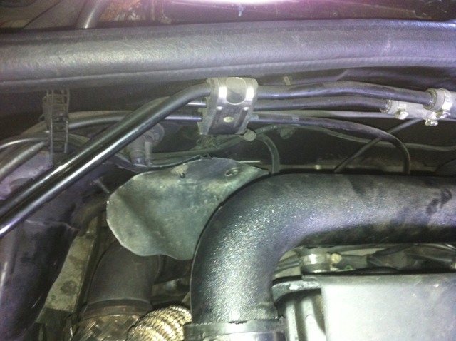

AdriA4TDI Publicado 2 de Abril del 2013 Autor Denunciar Publicado 2 de Abril del 2013 Desde luego,si no voy a cambiar de marca a no ser que se me de por ahí,pero vamos,que mientras no mejore mi economia..Y aun mejorando ya veremos! Le puse una chapa en el cata,pero da un poco el cante me parece Un saludo! Con un iPhone desde Tapatalk Responder
A4B51.8T Publicado 2 de Abril del 2013 Denunciar Publicado 2 de Abril del 2013 Desde luego,si no voy a cambiar de marca a no ser que se me de por ahí,pero vamos,que mientras no mejore mi economia..Y aun mejorando ya veremos! Le puse una chapa en el cata,pero da un poco el cante me parece Un saludo! Con un iPhone desde Tapatalk :lmfao: :lmfao: :lmfao: Nose yo que cantara mas.... No te iría mejor subirte al desguace y coger una placa de esas anticalorica que este llena de m**** y que puedas adaptar mejor?? Es que si yo trabajara en la itv y veo una cosa tan rara claramente pensaría que pasa algo... Responder
AdriA4TDI Publicado 2 de Abril del 2013 Autor Denunciar Publicado 2 de Abril del 2013 Es de esas la chapa,de una c15,pero recortada para el hueco,esta demasiado limpia. Tu dices la que tiene asi como bollos no?la que esta en el escape vamos,es que fui de pasada ahí atras y di sacado esta la otra no. Igual no se fijan mucho......... Bah,que sea lo que dios quiera!! Jueves a la mañana lo sabemos. Un saludo! Con un iPhone desde Tapatalk Responder
A4B51.8T Publicado 2 de Abril del 2013 Denunciar Publicado 2 de Abril del 2013 (editado) Si te fijas en la chapa anticalorica que tiene debajo del filtro de aire, que ya la tendrá oscura de la m**** y parece que esta unida con todo lo demás pos un trozo de esos lo adaptas por abajo contra el filtro y luego cogida por la chapa de la linea de engrase, de todos modos eso, no te compliques por que lo mas seguro que ni se pispen. Solamente si te da gases que no debería miraran por donde esta el cata. Editado 2 de Abril del 2013 por A4B51.8T Responder

A4B51.8T Publicado 2 de Abril del 2013 Denunciar Publicado 2 de Abril del 2013 La soldadura del cata es grande?? Digo yo que aun que se vea no tendrás que tener problemas, igual si en el momento de soldar lo dejaras a la lluvia unos días te te hubiera oxidado y pasaría desapercibido o mismo alguna pintura anticalorica o mismo pintura de casa negra, con la calor posiblemente coja un color oscuro. En la primera foto nose aprecia, pero cuando te arrimas si, yo tenia la duda cuando fui sin cata, dije bueno a ver si el tipo nose agacha mucho y pasa por encima ese detalle, me fije entre el hueco de los limpias para ver lo que hacia y se agacho que a poco mas mete la cabeza :lmfao: :lmfao: pero después de la prueba y después de rondar 3 tíos para encontrarlo no sabían donde estaba xDDD Dejalo estar, de todos modos si te preguntan diles que no sabes nada... :fisch: Responder
AdriA4TDI Publicado 2 de Abril del 2013 Autor Denunciar Publicado 2 de Abril del 2013 es generosa,a parte son dos,bueno 3,pero una no se ve.Es que tube un fallo de perspectiva,queria abrirlo por abajo precisamente para que no se viera y justo lo abri por el lado contrario....De echo,no hacia falta ni abrirlo que se daba vaciado desde fuera,pero bueno..Eso lo sé ahora,jeje. Me acabo de imprimir esquemas de los climas,tanto del viejo como del nuevo,a ver si encuentro algo.De momento la salida para el compresor es la misma (tenia la esperanza de que no). Ya os cuento. Un saludo!! Responder
