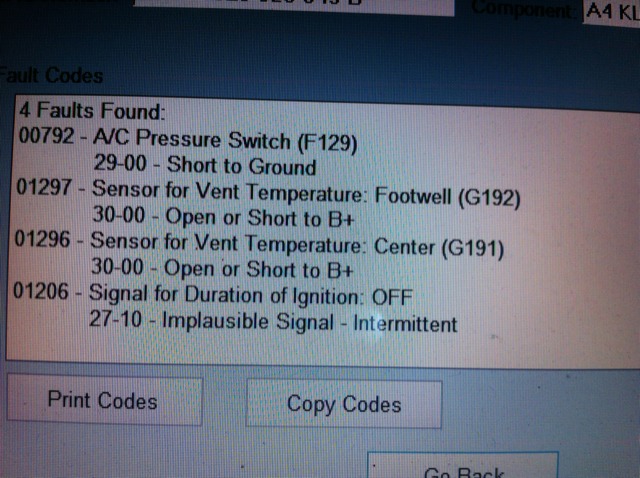

AdriA4TDI Publicado 4 de Abril del 2013 Autor Denunciar Publicado 4 de Abril del 2013 Hola! Le meti el ordenador y sale esto en el clima No debe ser compatible asi tan facilmente.Le di a borrar pero no los borra.Despues de darle varias veces (con el coche encendido) al darle a borrar conecta el compresor pero ya se desconecta al momento.Y por un rato se borran dos de los fallos (primero y ultimo) pero despues sale el primero. Enchufe el otro clima y no da ninguno. Trate de ponerle el soft coding del viejo al nuevo pero no lo cambia. Tambien mire esto en el nuevo Que debe ser los fallos esos o algo. Con el viejo me olvide de mirar esas tablas. Pero me parece que voy a centrarme en poner la pantalla de uno al otro,jeje. Un saludo! Con un iPhone desde Tapatalk Responder

AdriA4TDI Publicado 4 de Abril del 2013 Autor Denunciar Publicado 4 de Abril del 2013 A ver te cuento! El clima viejo (botónes de colores) tiene la pantalla mal,entonces jesus me consiguió otro clima un poco más moderno,el que tiene los botones blancos.Pues este clima en el mio no acaba de ir.Funciona TODO menos el compresor del aire acondicionado.Ah y también se enciende siempre aunque lo apagues antes de apagar el coche.Vamos que no te soluciona lo tuyo!jeje. Un saludo! Responder
