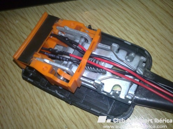

AdriA4TDI Publicado 18 de Abril del 2013 Autor Denunciar Publicado 18 de Abril del 2013 Bueno pues ya está abierto.Se abre fácil. Metí un destornillador pequeño por la parte por donde entra el cable de acero que lo sujeta,entre el plastico plano (el que tiene la referencia) y el mecanismo y sin pasarse mucho,mientras pinzaba le di con la pieza verde esa que sale en la foto,es de desmontar la pantalla del Iphone y asi,para no estropear el plástico más que nada.De echo,como ves solo abri un lado,el otro no hizo falta,aunque quizas se suelte al cerrarlo. Le meti una linterna por debajo e ilumina asi Pensé que se veria más..Igual con el led si que se ve más. Y el cinturón no creo que tenga problema.Cuando monte el led,ahora o mañana,subo fotos! Responder
sata Publicado 18 de Abril del 2013 Denunciar Publicado 18 de Abril del 2013 (editado) Claro,...es que yo no tengo iphone,........ Si que es igual,si. Pero creo que para cerrar habrá que pegar o soldar. Si no luce mucho casi que mejor, sino para mí gusto será muy cantoso. Una referencia para que la suegra sepa donde tiene el enganche, y no acabe clavando literalmente el cinturón en el asiento. Piensa que con el LED, el haz de luz será más chiquito. Ya contarás como lo llevas a corriente. Te lo vas a currar,eh !!! Te vas a currar el brico que todos hemos mirado y decimos,......¿¿ !! y las fotos !! ?? Editado 18 de Abril del 2013 por sata Responder

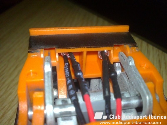

AdriA4TDI Publicado 19 de Abril del 2013 Autor Denunciar Publicado 19 de Abril del 2013 (editado) Son un vicio son!!jeje Bueno,uno ya lo tengo listo.Es el primero,y como es de los traseros el cable no importa mucho como valla porque al ir ocultos pues no importa,pero bueno.Este queda asi por hacerlo ahora.Mañana cojo cable que tengo en el coche y hago alguno más. Ahora mismo lo acabo de pegar y mañana miro a ver si aguanta o no. Os dejo una foto.Parece que alumbran dos puntos pero es un poco más uniforme la verdad.Están los leds lijados para que no se vea un circulo ahí en el centro. Cuando los tenga hechos y colocados pues pongo detalles. Sata,para pasar cables a los delanteros yo los tengo pasados por debajo de la moqueta en la zona donde sale el aireador para los pies traseros.Por ese refuerzo que pasa por ahi justo.De echo aun hoy pasé uno.Por ese sitio tengo pasados los cables del calefactable,los de la luz roja de los pies,los de la luz blanca de los pies y ahora cuando ponga el cinturón ya lo conecto a las luces rojas de los pies traseros,que van a ir a la vez a si que.. Ya sabes por donde pasarlos!jeje Edito: en esta foto se ve perfectamente donde salen la luz roja de los pies traseros Un saludo!! Editado 19 de Abril del 2013 por AdriA4TDI Responder
