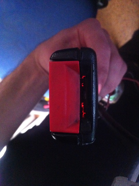

sata Publicado 19 de Abril del 2013 Denunciar Publicado 19 de Abril del 2013 Es cuestion de gustos,............. pero a mi me gusta más que se ilumine el pulsador rojo. salud Responder
AdriA4TDI Publicado 19 de Abril del 2013 Autor Denunciar Publicado 19 de Abril del 2013 Pues estoy ahora con el otro cinturón,pongo un led como dices y le saco una foto,un segundito Con un iPhone desde Tapatalk Responder

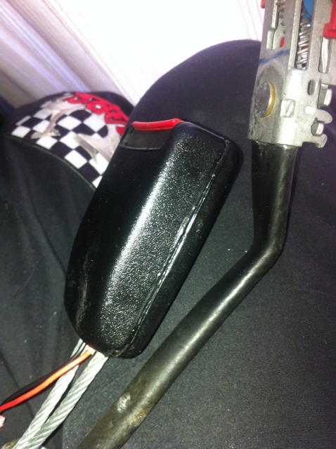

AdriA4TDI Publicado 19 de Abril del 2013 Autor Denunciar Publicado 19 de Abril del 2013 Casi no se ve,de noche al o mejor se ve alguna cosa pero casi nada.Y el led lo meti hacia adentro todo lo que pude. Estoy sacando fotos de como se abre y todo eso,pero las subiré cuando acabe todo digo yo,jeje. A si que abres uno el resto son mas faciles.Y aunque se doble un poco el plastico por donde haces palanca,se coloca muy facil al sitio. Bueno que ya os pongo todos los detalles con las fotos. Un saludoo!! Con un iPhone desde Tapatalk Responder

AdriA4TDI Publicado 19 de Abril del 2013 Autor Denunciar Publicado 19 de Abril del 2013 En la itv esto no te lo ven ni de broma,a no ser que destroces mucho el plastico..y aun asi...Mira una foto del que esá acabado por donde se abrió Y porque sabes que tienes que mirar para ahí,si no ni se ve diferencia. Estos al ser los traseros como van embutidos pues ni se ven,los de delante es donde se hay que esmerar,jeje. Con un iPhone desde Tapatalk Responder

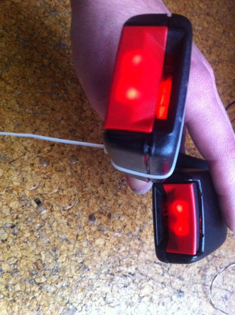

AdriA4TDI Publicado 19 de Abril del 2013 Autor Denunciar Publicado 19 de Abril del 2013 Otro listo A ver si por la noche subo alguno más para seguir metiendoles luces. Con un iPhone desde Tapatalk Responder
luislucena Publicado 19 de Abril del 2013 Denunciar Publicado 19 de Abril del 2013 Queda muy bien. no habria forma de que de la luz mas difuminada que no se vean los puntitos, o es culpa de la foto. Responder
AdriA4TDI Publicado 19 de Abril del 2013 Autor Denunciar Publicado 19 de Abril del 2013 Es un poco de las dos cosas,pero algo más la foto.Los leds como ya dije los lijé,pues si no si que se ve un punto.Ahora se ve bastante difuminado.Con leds SMD seria perfecto pero no tengo para todos.De todas formas con los de delante voy a probarlos a ver,porque esos si que dan la lata por lo pequeños que son,porque esos tienen tanto angulo que alumbra todo.Son los que tengo en manillas,guantera pequeña o como se quiera llamar (la que está al lado del warning),plafones..etc etc,porque no alumbran tan cerrado como estos. Un saludo! Responder

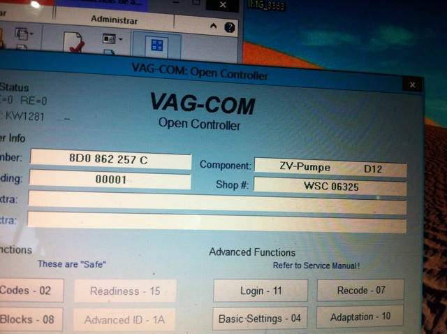

AdriA4TDI Publicado 19 de Abril del 2013 Autor Denunciar Publicado 19 de Abril del 2013 Pues en mi caso van enchufados a la luz ambiente de los pies traseros,es donde mejor quedan enchufados.En caso de no tenerlas pues lo enchufaria a la luz del mechero (que es donde tengo conectadas tooooodas las luces rojas) En este caso es muuuuy importante poner fusibles.No suelo ponerlos muy a menudo pero en este caso tal como van los cables dentro del cinturón los voy a poner,uno para los asientos de atrás y otro para los de delante,mejor prevenir. De noche,bueno despues,subo el cinturon de atrás y el del acompañante para meterle las luces. Los otros traseros ya estan en el sitio.Cuando tenga los 5 ya cableo todo. Hice mas cosas hoy,en casa os subo todo.Dejo una foto del cierre..... Primer paso hecho,el vagcom detecta que tengo una bomba!!Antes no claro. Ya le puse el codigo y después cuando mueva el coche sabré si lo hice bien o lo hice mal. Me emocioné y metí más códigos que vi por ahi y después no me abria el coche,cerraba pero no abria.Pero le puse el correcto y ya. Un saludooo!! Con un iPhone desde Tapatalk Responder
