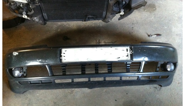

AdriA4TDI Publicado 5 de Mayo del 2013 Autor Denunciar Publicado 5 de Mayo del 2013 Hooola hola Como va eso? Aqui sin ninguna novedad,compré unos cortafrios para intentar sacar el tornillo del colector que comentaba pero aún no lo intenté que estube liado. Lo aspiré entero,saque todos los asientos para darle por todos lados,para un par de veces al año que se aspira hay que hacerlo bien,jeje. También puse bien los faros delanteros de una vez,le puse el soporte lateral que llevan y ya sujetan bien. Y consegui dos parejas de antinieblas a ver si se los doy puesto al coche.Son de focus y de fiesta me parece.Tengo una pareja de cada e intentaré ponerle los del focus que son los de esta foto Tengo alguna cosa más en mente pero poco a poco. Un saludo!! Con un iPhone desde Tapatalk Responder
