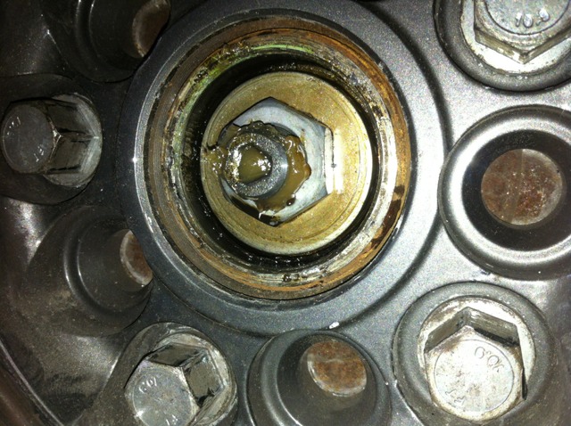

AdriA4TDI Publicado 27 de Mayo del 2013 Autor Denunciar Publicado 27 de Mayo del 2013 Mira este video del otro dia,no sé si se apreciará bien,pero lo que se mueve parece ser la pista exterior del rodamiento. De todas formas si hoy puedo levanto el coche del otro lado para mirar si hace lo mismo y si tal le doy un toque de llave a este lado a ver si soluciona algo pero no sé yo... Un saludo!!! Con un iPhone desde Tapatalk Responder

AdriA4TDI Publicado 27 de Mayo del 2013 Autor Denunciar Publicado 27 de Mayo del 2013 Buenas! Pues hoy le apreté la tuerca y lo que hizo es "frenar" la rueda un poco,la holgura desapareció en principio pero mas dura va asi a mano. Levante la otra rueda trasera y hacia lo mismo pero un pelin menos,e hice la misma operación y lo mismo,no tenia la holgura pero frenó la rueda un pelo.Le Tube que darle con la llave que a mano ya no se daba apretado más.Le di un toque,tampoco me pasé. No sé si la solución es esa pero con el tiempo que lleva asi igual cascó algo.Tengo que probarlo en autovia a ver si vibra o no. Lo que vi es que el rodamiento de la otra rueda debió de ser cambiado.Porque tenia otra grasa mucho mas clara,casi toda en el capuchón,jaja. Un saludo!! Con un iPhone desde Tapatalk Responder

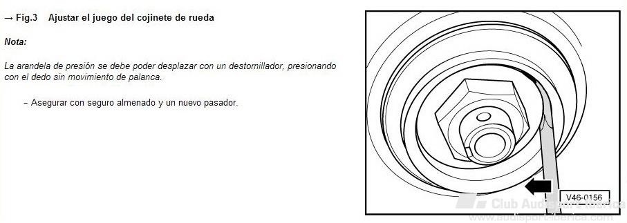

seresmi Publicado 27 de Mayo del 2013 Denunciar Publicado 27 de Mayo del 2013 Después de rodar un poco, levántalo y mira si van un poco frenadas ......... de ser así dale un puntito hacia atrás a las tuercas para que no la frenen ... Saludos. Responder
seresmi Publicado 27 de Mayo del 2013 Denunciar Publicado 27 de Mayo del 2013 A ver si te sirve esto : Saludos. Responder
A4B51.8T Publicado 27 de Mayo del 2013 Denunciar Publicado 27 de Mayo del 2013 He cambiado bastantes rodamientos, y la verdad nada como esto de que se haya aflojado... Siempre que cambiaba uno, llevaba un prisionero con un cabezal que bloqueaba la tuerca para evitar estas cosas, y apretar se apretaban de cuidado, con una buena barra de metro y pico asta dar la sensación de que iba a partir de todo y el tren de rodaje (delantero o trasero) se desplazaba de la fuerza que se le hacia. Esperemos que te aguante lo suficiente, por que al trabajar con esa holgura seguramente haya dejado rastro en el rodamiento. Saludos!!! Responder
AdriA4TDI Publicado 27 de Mayo del 2013 Autor Denunciar Publicado 27 de Mayo del 2013 Voy a probar eso dentro de un par de dias a ver,pero me da que esa arandela sin hacer palanca no se va a mover,a no ser que se alfojara algo lo que apreté hoy.Gracias por molestarte en buscar eso,voy a tener que darle un repaso entero al Elsa que veo que hay de todo,jeje. A4B51.8T el prisionero y eso lo tiene,en esa ultima foto no porque ya lo sacara,vamos,no le falta nada ahí,a mi lo que me choca es que se apriete la tuerca solo a mano como manda el manual,no lo acabo de entender pero bueno..Un toque de llave lleva,jeje. Un saludo!!! Responder
seresmi Publicado 27 de Mayo del 2013 Denunciar Publicado 27 de Mayo del 2013 Voy a probar eso dentro de un par de dias a ver,pero me da que esa arandela sin hacer palanca no se va a mover,a no ser que se alfojara algo lo que apreté hoy.Gracias por molestarte en buscar eso,voy a tener que darle un repaso entero al Elsa que veo que hay de todo,jeje. A4B51.8T el prisionero y eso lo tiene,en esa ultima foto no porque ya lo sacara,vamos,no le falta nada ahí,a mi lo que me choca es que se apriete la tuerca solo a mano como manda el manual,no lo acabo de entender pero bueno..Un toque de llave lleva,jeje. Un saludo!!! Debes apretar con la llave para que todo vaya a su sitio, pero después debes aflojar y apretar como dice la imagen que te he puesto. Si aprietas con una palanca de noscuantos metros y aprietas hasta dar la sensación de que va a partir de todo, dejarás la rueda clavada. Saludos. Responder
A4B51.8T Publicado 27 de Mayo del 2013 Denunciar Publicado 27 de Mayo del 2013 Voy a probar eso dentro de un par de dias a ver,pero me da que esa arandela sin hacer palanca no se va a mover,a no ser que se alfojara algo lo que apreté hoy.Gracias por molestarte en buscar eso,voy a tener que darle un repaso entero al Elsa que veo que hay de todo,jeje. A4B51.8T el prisionero y eso lo tiene,en esa ultima foto no porque ya lo sacara,vamos,no le falta nada ahí,a mi lo que me choca es que se apriete la tuerca solo a mano como manda el manual,no lo acabo de entender pero bueno..Un toque de llave lleva,jeje. Un saludo!!! A vale, me guié por la foto, entonces posiblemente en el taller o en fabrica no hayan apretado bien esa tuerca, este problema nunca lo hemos tenido en taller, haciéndolo de la manera comentada. Responder
