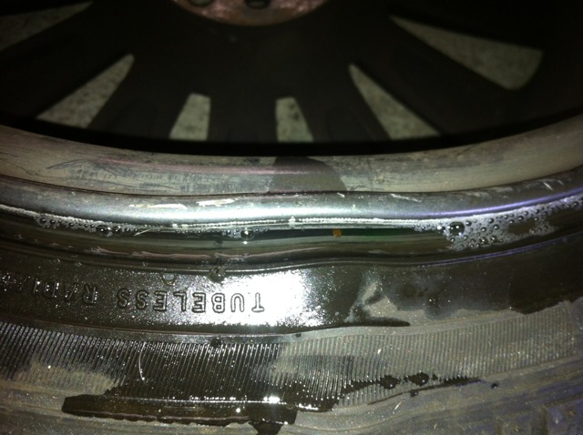

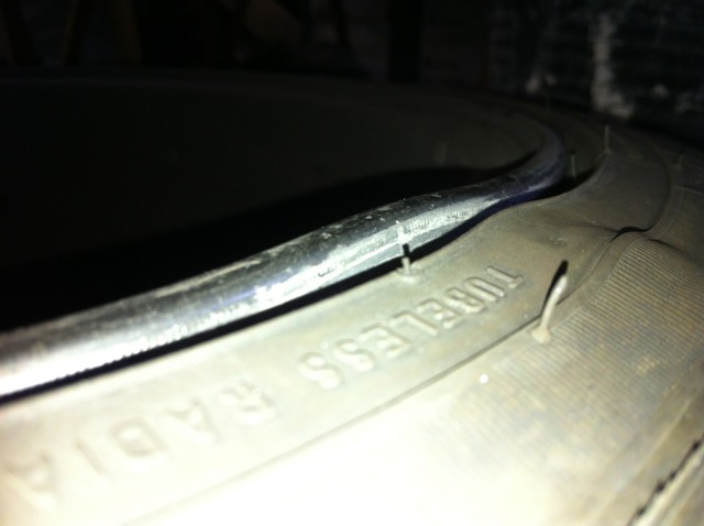

AdriA4TDI Publicado 31 de Mayo del 2013 Autor Denunciar Publicado 31 de Mayo del 2013 Hola hooola! A ver,os comento. La rueda si que perdió aire,ayer las fui a hinchar despues de 9 meses(desde que las monté vamos) y estaban todas con 2 kilos y esa con 1.5 Las hinché todas y tendré que mirar en una semana o asi.Aunque algo fijo que bajó porque ayer saqué la rueda y le eché agua con jabon en el golpe,asi con espuma para ver si hacia burbujas.Y no hacia,pero con el mango de un martillo le presioné lateralmente con la rueda en el suelo,haciendo bastante fuerza y alguna burbuja echaba,no se si andando hará tanta fuerza el coche para deformar asi el neumatico y escape algo de aire.Tengo que ir controlandolo a ver.En caso de que pierda mucho no puede ser,si no estaba deshinchado ya. Y nada,las ruedas de atrás siguen fijas,no tienen holguras pero no miré lo de la arandela aun. Fui por la autovia y lo puse a 150 y bien,no vibra ya como antes,revolucionado y eso claro que va,pero el temblor que hacia nada de nada.En el volante algo notaba,pero no sabria decir si es del golpe o de la carretera.Yo pienso que si fuera del golpe se notaria a menos velocidad ya,no a 150,jeje.A 120 va perfecto. Aqui la foto del golpe con agua Ahora os subo más,pero con el movil de 1 en 1 tengo que ir. Con un iPhone desde Tapatalk Responder

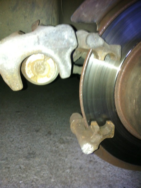

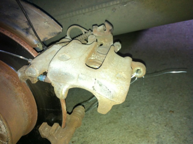

AdriA4TDI Publicado 31 de Mayo del 2013 Autor Denunciar Publicado 31 de Mayo del 2013 Le cambié las pastillas traseras que me cedió b5afn muy amablemente hay que decirlo Pinza derecha en modo servicio Con un iPhone desde Tapatalk Responder
AdriA4TDI Publicado 31 de Mayo del 2013 Autor Denunciar Publicado 31 de Mayo del 2013 La izquierda me dio mas la lata y la tube que sujetar bien Con un iPhone desde Tapatalk Responder

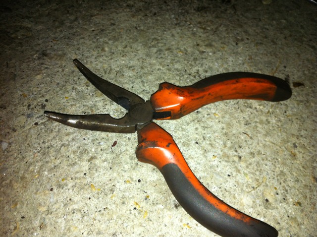

AdriA4TDI Publicado 31 de Mayo del 2013 Autor Denunciar Publicado 31 de Mayo del 2013 Y con un alicates se meten los pistones para adentro haciendolos girar,mejor son los de puntas normales,pero solo tenia estos curvos,de los chinos pero aguantan los mamones que da gusto Con un iPhone desde Tapatalk Responder

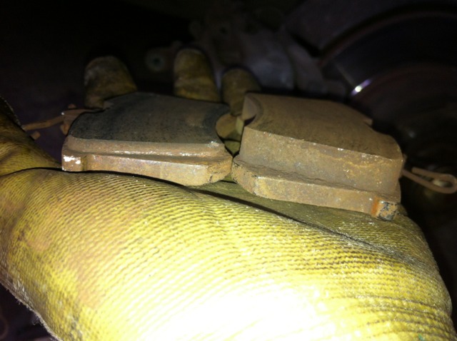

AdriA4TDI Publicado 31 de Mayo del 2013 Autor Denunciar Publicado 31 de Mayo del 2013 Diferencia entre una pastilla vieja (la que mejor estaba) y la nueva Con un iPhone desde Tapatalk Responder
AdriA4TDI Publicado 31 de Mayo del 2013 Autor Denunciar Publicado 31 de Mayo del 2013 Y otra foto del golpe Nada más por ahora! Un saludo!! Con un iPhone desde Tapatalk Responder

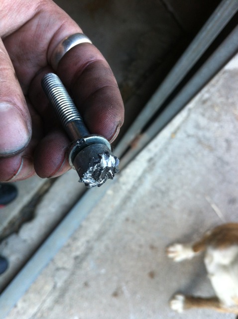

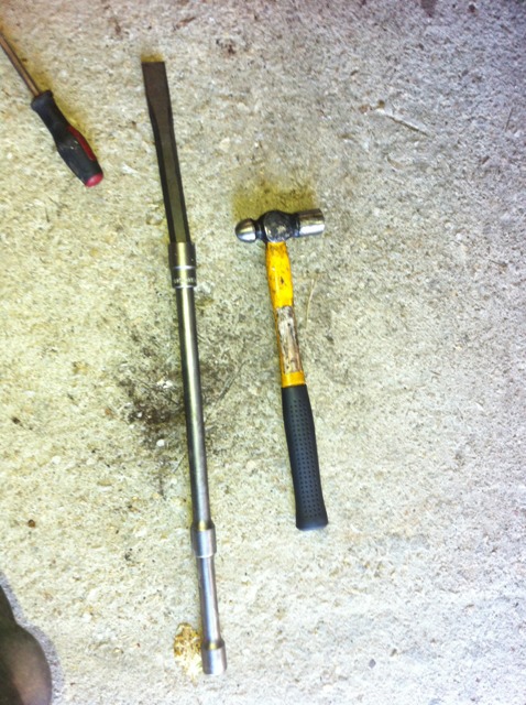

AdriA4TDI Publicado 4 de Junio del 2013 Autor Denunciar Publicado 4 de Junio del 2013 Buenas! POR FIN di sacado el p. tornillo del colector! También mirar como quedó Tube que sacar el faro derecho,filtro de aire y el tubo del turbo que va del filtro al turbo.Y con un cincel y unos prolongadores y un martillo al final salió.Ahora mismo está sin el.Ahora solo me falta dar sacado el colector de admision sin sacar el turbo (no tengo llave de 12caras para los tornillos del turbo-colector). A ver si encuentro el tornillo este por ebay o algo,por no ir a la audi mas que nada. Le eché un visual al turbo y os traigo un video que os pongo en el proximo mensaje. Con un iPhone desde Tapatalk Responder
AdriA4TDI Publicado 4 de Junio del 2013 Autor Denunciar Publicado 4 de Junio del 2013 Aqui el video Lleva asi,o practicamente asi,desde hace un año,cuando arreglé el manguito que tenia rajado y le echara un visual. En la caracola no toca de momento. Mi pregunta es,sirve otro turbo de otro motor tdi sin ser el propio de este?me refiero,un ibiza,a3 o cosas asi?Y vale el del 110 o 130?Ya se que son de geometria variable y este es fijo,me refiero más bien a los anclajes,lo digo porque cuando toque cambiarlo pues se podria aprovechar para meterle otro un poco mas gordito ya puestos. Aqui el util sacatornillodecolector Un saludo!! Con un iPhone desde Tapatalk Responder

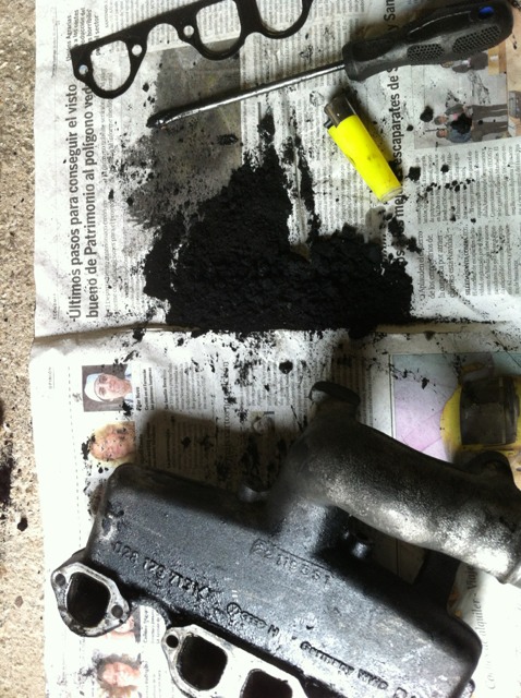

AdriA4TDI Publicado 7 de Junio del 2013 Autor Denunciar Publicado 7 de Junio del 2013 Hola buenas! Ayer le di sacado por fin el colector de admisión,otro tornillo se pasó de lo duro que estaba pero clavandole una llave de torx salió sin problema. La verdad,pensé que iba a estar mucho más sucio.. "solo" salio esto Y la egr la tenia media anulada por el vagcom pero nada,la tapé como ya la tenia tapado y punto,con la lata que me dió el colector como para tenerlo que sacar por lo mismo... Me pasa una cosa con el freno de mano,desde que le puse las pastillas no tensa tanto,andando las ruedas no las bloquea ni sin querer,frena el coche pero nada mas,y ya en la palanca antes le subia unos puntos y quedaba frenado y ahora casi me tiene que tocar el apoyabrazos..Algo raro no??no se que pensais vosotros.Antes no se si bloqueaban al ir andando,no recuerdo haberlo probado,pero deberia. Un saludo!! Con un iPhone desde Tapatalk Responder
zeimon Publicado 8 de Junio del 2013 Denunciar Publicado 8 de Junio del 2013 Madre mia la carbonilla que has sacado. Tienes para alimentar la caldera un invierno entero :laugh: . Ahora que llevas la EGR anulada, te recomiendo que respetes mas los tiempos de calentamiento del aceite y refrigerante. Una de las misiones de la EGR era hacer que el motor coja antes la temperatura, por lo que ahora tardará un poco mas. Asi que no le apretes mucho al arrancar. Sobre los frenos no se me ocurre que te ha podido pasar, quiza se te haya destensado un poco el cable. Echale un ojo al ELSA y lo tensas Responder
