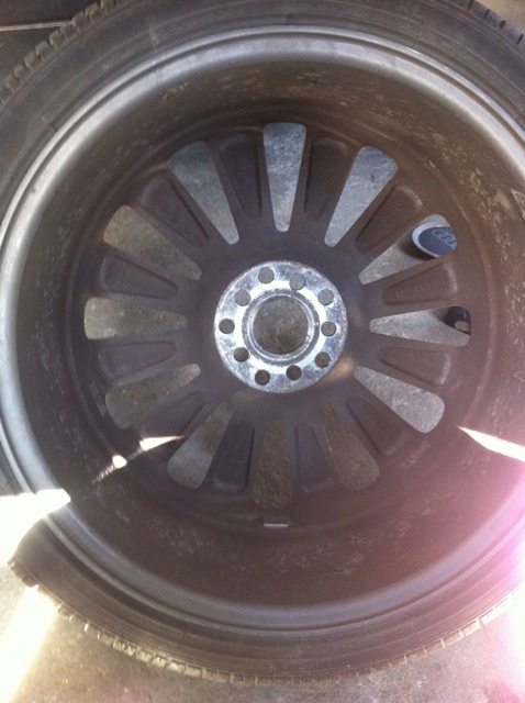

AdriA4TDI Publicado 16 de Junio del 2013 Autor Denunciar Publicado 16 de Junio del 2013 Hola buenas! Jueves y viernes le hice 500km al coche por todo tipo de carreteras,autopista,monte etc etc y la rueda bien,no perdió aire ni nada raro.Lo que si en autopista vuelve hacer lo mismo de temblar el coche a 140 mas menos,pero me estube fijando un poco y tiembla cuando va fácil a 140,osea llaneando o bajando que va sobrado digamos,que no tienes que exigirle mucho,en cambio subiendo o cuando le cuesta mas ir a esa velocidad no tiembla. Y ahora fotos.Modifiqué un poco unos pilotos traseros que le tubiera puestos al coche al principio. Al principio los iba a poner como el derecho de la foto,con las dos bandas del medio sin el vinilio. Al final le dejé solo el de la marcha atras,que era el intermitente en origen,pero le cambié los cables. Pero voy a tener que dejarlos como al principio,porque los intermitentes no se ven naranjas,no se ve rojo de todo pero de naranjas nada.Pero bueno,con un cuter se arregla en 2 minutos,jeje. Un saludo!! Responder
A4B51.8T Publicado 16 de Junio del 2013 Denunciar Publicado 16 de Junio del 2013 Tan guapos transparentes, con las bombillas al color que necesite quedaria chulo. La vibracion sin verlo es dificil saber de donde puede venir, aun que para mi pensaria que es el pepinazo que tiene la llanta, depende de la inercia que lleve vibra o no... Igual necesita un alineado y equilibrado para enmascarar el mal estado de la rueda. Responder
AdriA4TDI Publicado 16 de Junio del 2013 Autor Denunciar Publicado 16 de Junio del 2013 Si si,las bombillas todas tienen color,menos la marcha atras que son leds,las otras son rojas y amarillas. Del golpe no creo que ya lo hacia antes tambien,pero parecia que despues de apretar los rodamientos ya pasara pero no.Cuando lo probara lo hice en cuesta arriba y por eso iba bien,cuando vibra es llaneando y bajando,cuando casi no hay que acelerar.. Cuando cambie el brazo de suspensión que tiene mal a ver si mejora algo.. Pero de momento no va ser. Un saludo!!! Con un iPhone desde Tapatalk Responder

AdriA4TDI Publicado 16 de Junio del 2013 Autor Denunciar Publicado 16 de Junio del 2013 No pero esto ya me lo hacia sin las llantas,y cuando las montara y equilibrara ya me dijeran que estaban genial las ruedas,que de serie algunas nuevas estaban peor que estas,y efectivamente alguna practicamente no lleva contrapesos Hay una que si lleva mas que las otras y fue para atras claro. Y normalmente si es de equilibrado a partir de 80 o asi vibra el volante (si son las de delante supongo claro) pero no es mi caso.Mi volante no tiembla nada,es el coche en si. Un saludoo!! Con un iPhone desde Tapatalk Responder
